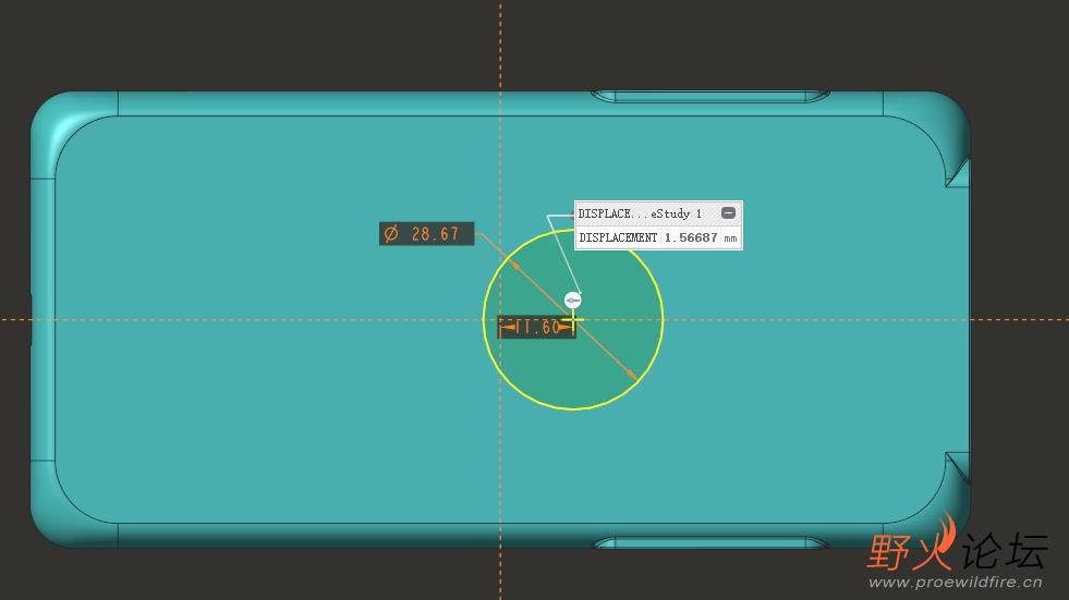

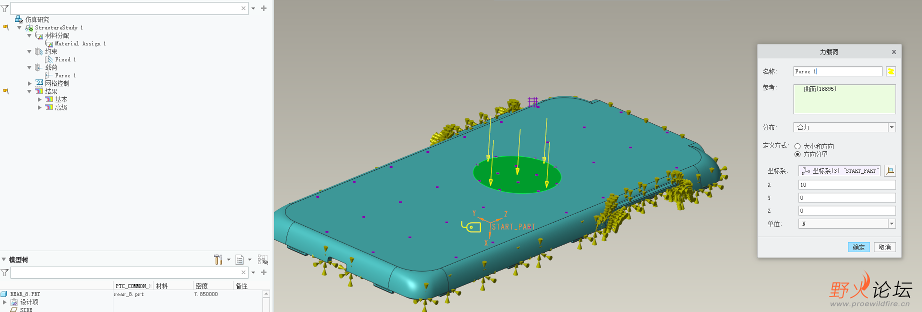

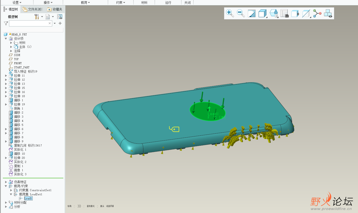

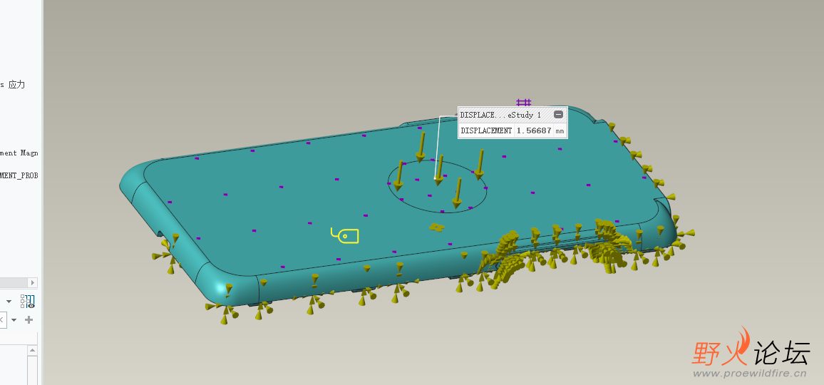

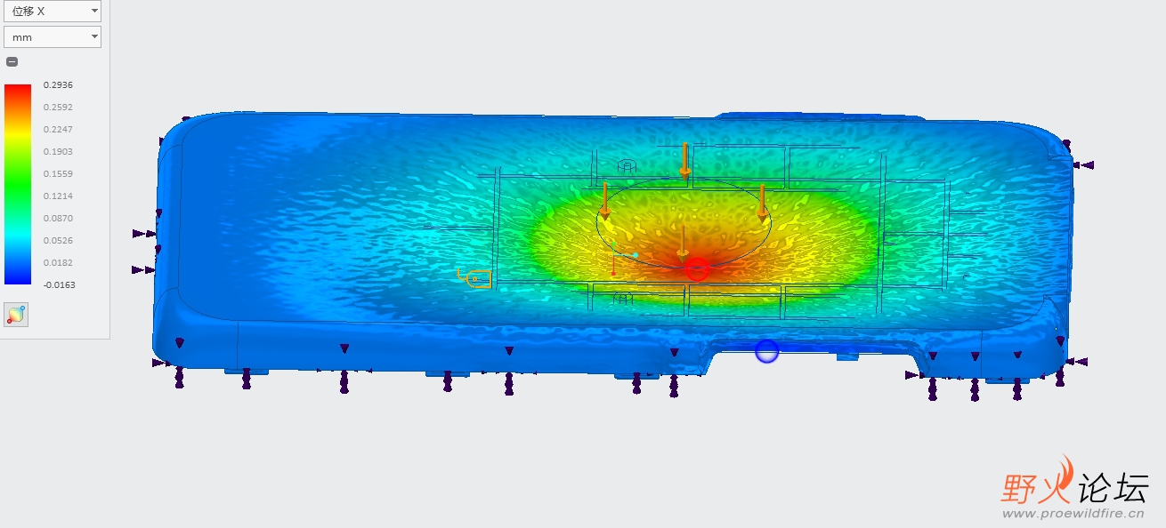

两个不同的模块分析位移的结果不一样,没找到问题原因,求帮助,是设置有问题吗
ANSYS Simulation参数
 ANSYS Simulation参数
ANSYS Simulation结果
 ANSYS Simulation结果
Simulate参数
Simulate参数
Simulate分析
Simulate分析

 楼主| 发表于 2023-1-14 16:57 | 显示全部楼层
草图区域

发表于 2023-1-17 09:11 | 显示全部楼层
也没有说啥材料呀?
975
1329
发表于 2023-1-17 20:57 | 显示全部楼层
PC材质
547
691
发表于 2023-1-18 09:17 | 显示全部楼层
你这差的更多呢?
196
285
发表于 2023-1-18 10:34 | 显示全部楼层
网格的划分对结果影响很大。
196
285
发表于 2023-1-18 10:36 | 显示全部楼层
ugchina 发表于 2023-1-18 09:17
你这差的更多呢?
楼主设定的材料应该不是PC, PC比较硬,弹性模量高

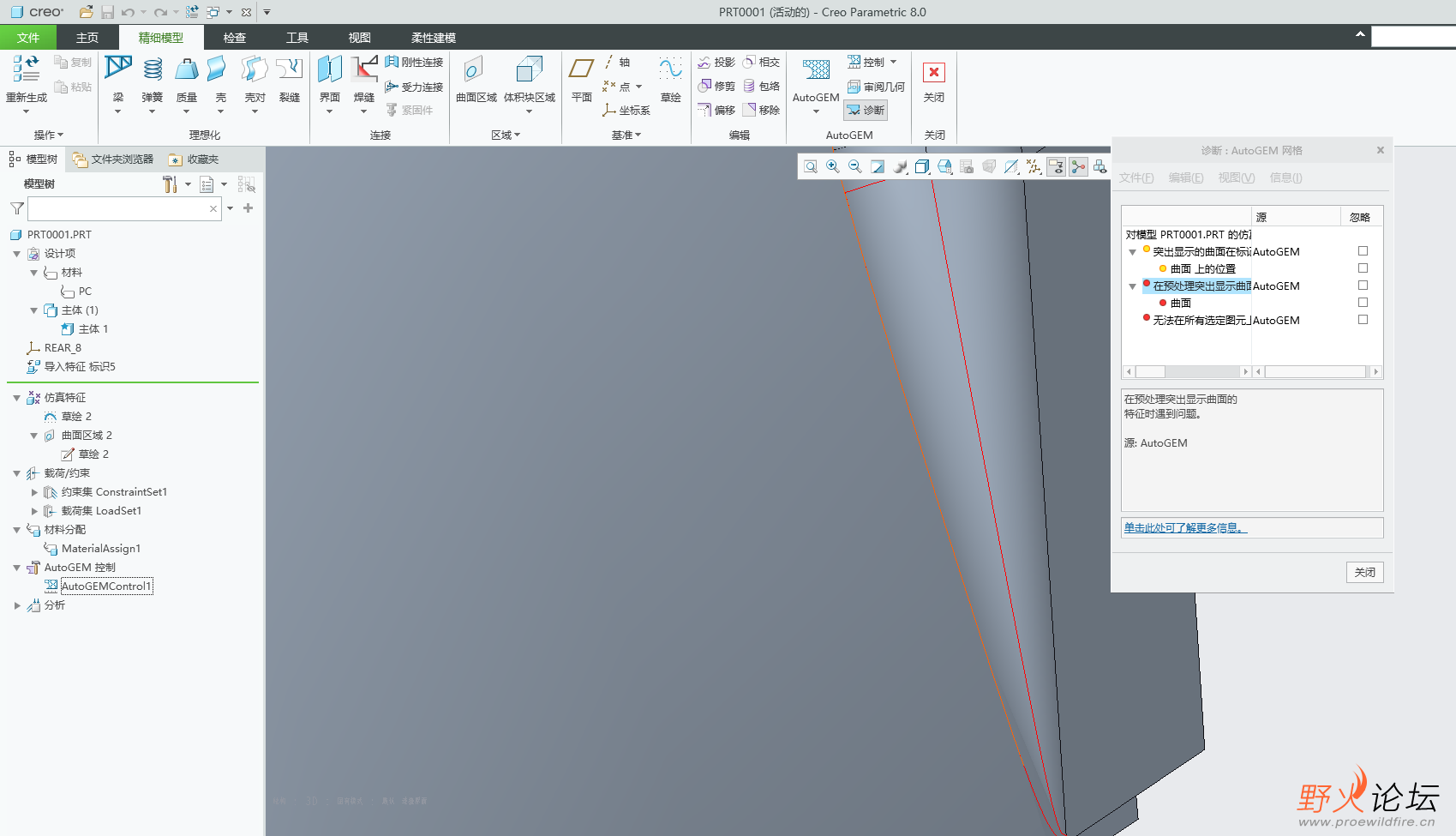

发表于 2023-1-30 13:40 | 显示全部楼层
不用ansys的simulate显示有问题啊,这个又是什么问题呢????

 楼主| 发表于 2023-2-2 17:13 | 显示全部楼层
材料是ABS,胶壳
