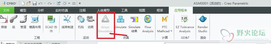

新装的7.0.2,发现ansys simulation 选项是灰色的,无法使用,有没遇到类似情况的朋友,帮忙看看什么问题?

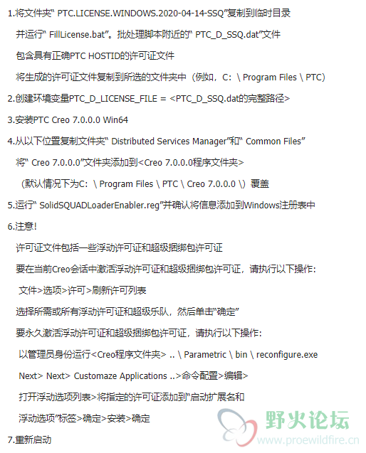

试一下这个破解文件!我测试过,可以用ansys simulation。

试了,没有用,还是灰色的

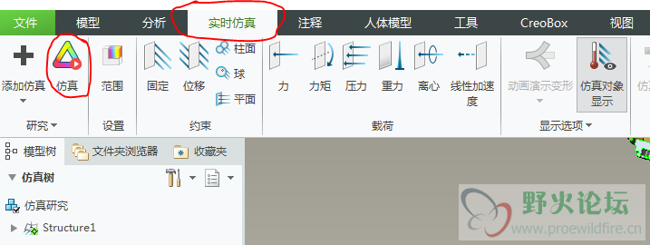

看看实施仿真,是否是一样的!

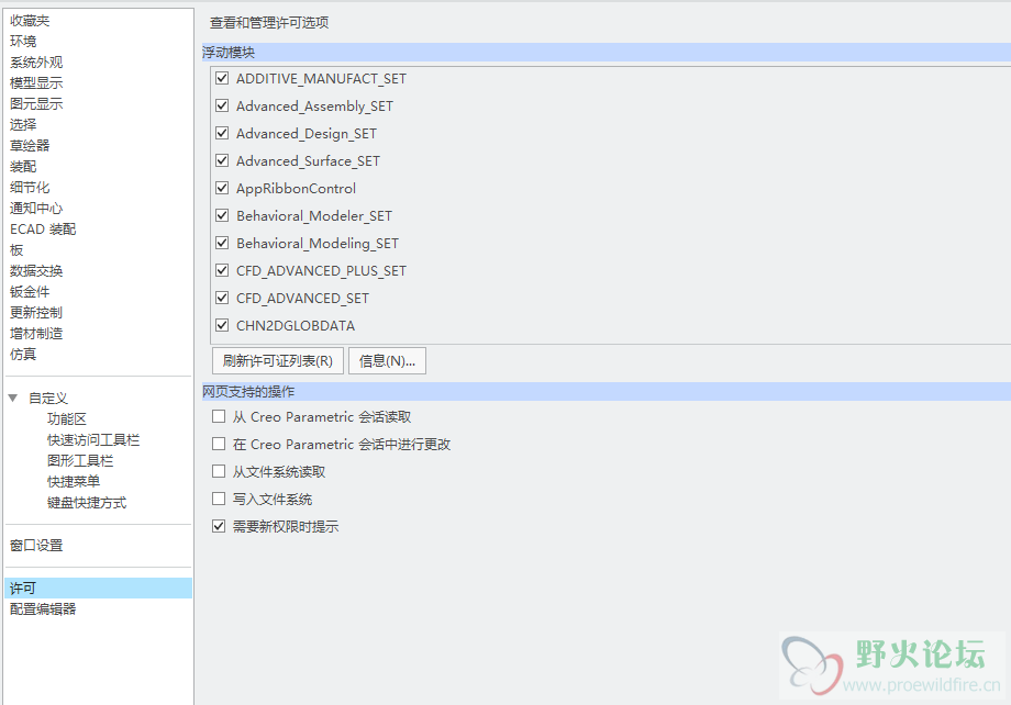

文件-选项-许可-刷新许可证列表-全部选择-确定
https://www.jb51.net/softs/713366.html
安你的办法试了还是不行哎。。

如果安装完成后,出现如下图ansys仿真功能无法使用的情况,可以在功能“ INCREMENT CREOPMA_SSQ ..”的许可证文件中,将387,388添加到LO =(...)列表的末尾。 所以看起来像LO =(...,386,387,388)
