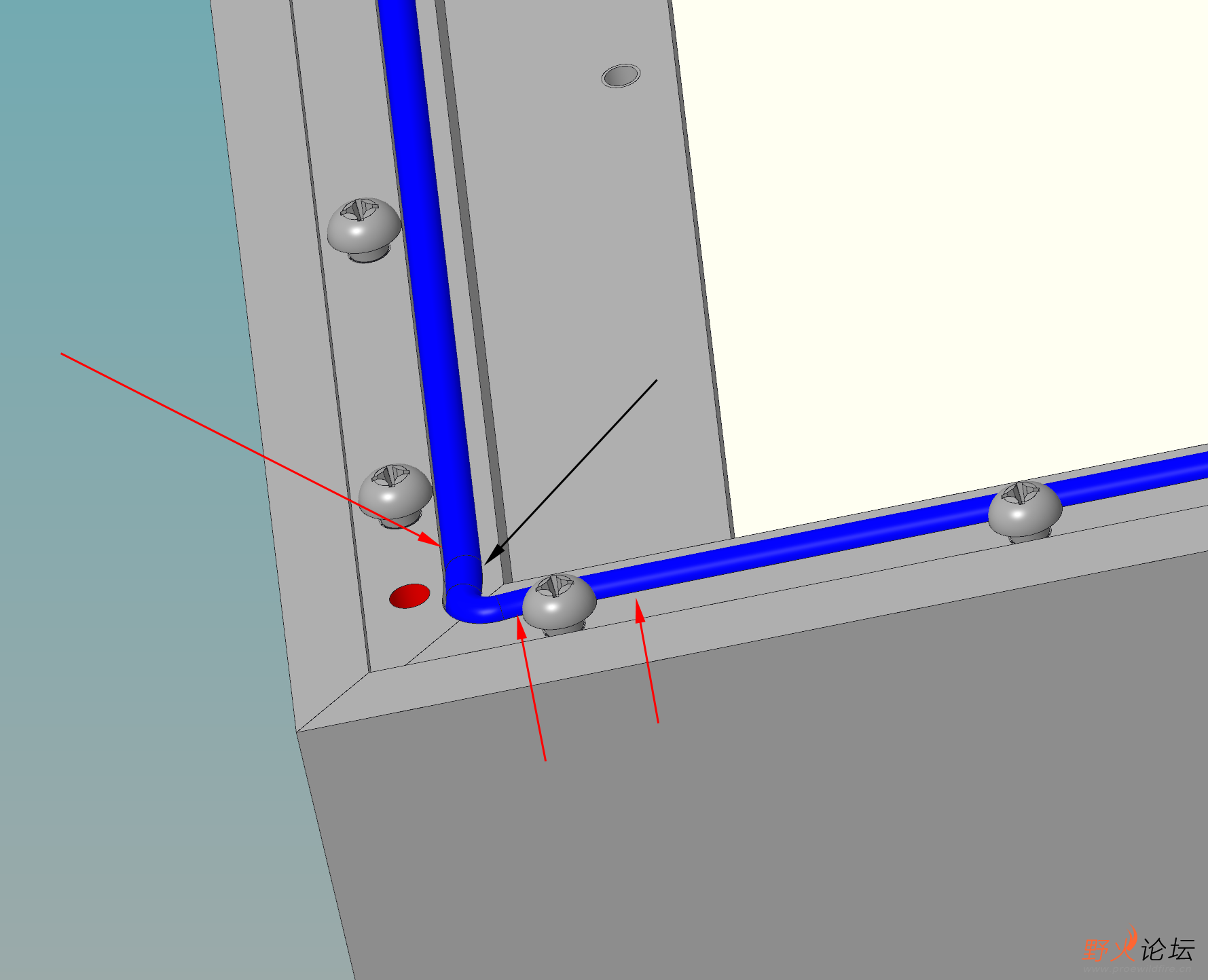

[求助] 密封机箱四个角漏水

 楼主| 发表于 2023-1-17 13:13 | 显示全部楼层
wbs 发表于 2023-1-16 14:05
以前经常做这种结构通讯电箱,焊好就行。改进焊接工艺,不要有漏焊。
有图纸给我参考下吗

发表于 2023-1-19 23:12 | 显示全部楼层
我觉得实际你各个角落,是不是真的如你设计一样安装密封条后,它真的超出金属面的距离.是否被拉扯,导致角落处变形量不够.一定要用卡尺或者其它能量出来的办法验证.

发表于 2023-1-19 23:13 | 显示全部楼层
拐角处很容易受拉扯将密封线变细.有可能你们根本看不出来.
