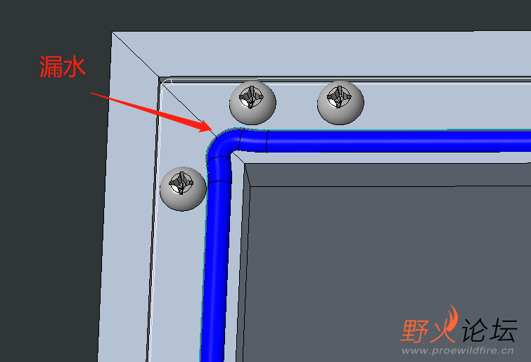

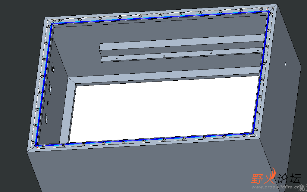

各位吧友,请问密封机箱4个角漏水如何优化设计?望各位不吝赐教。
机箱CNC加工的,四块拼接焊接固定。

发表于 2023-1-13 17:02 | 显示全部楼层
是从焊缝上面渗过去的吧?绕过了密封条。应该是内侧焊接焊不好,只要断焊的地方就可能存在漏水点

发表于 2023-1-13 17:26 | 显示全部楼层
1、防水测试要通过IP几级,不同等级的防护要求不同;
2、就目前图看,所有装配零部件之间应该有相应的防水结构;
3、密封件应均匀有效受力,同时应保证不能有局部翘起或收缩等密封不良;
仅供参考

发表于 2023-1-13 17:55 | 显示全部楼层
楼上说的,还得看测试条件;密封圈遇到凹凸不平,断差的位置,长时间,一直给压基本都会漏水,想想铁水桶底下怎么焊接的,也和那个一样处理你这个位置,应该有点作用

发表于 2023-1-16 10:11 | 显示全部楼层
1>o-ring 压缩量的计算的对么 ?
2>螺丝分布太密,拐角处明显就不均匀
3>如若不常拆的,建议设计点胶槽,直接点胶+螺丝固定

 楼主| 发表于 2023-1-16 11:31 | 显示全部楼层
2>螺丝分布太密,拐角处明显就不均匀
3>如若不常拆的,建议设计点胶槽,直 ...
压缩量30%
拐角处测试泄漏,后来拐角处加了一个螺丝
需要经常检修

 楼主| 发表于 2023-1-16 11:42 | 显示全部楼层
焊缝做探伤了   没有问题

 楼主| 发表于 2023-1-16 11:48 | 显示全部楼层
fxi1027 发表于 2023-1-13 18:36
涂胶啊,鱼缸咋不漏水呢?
要拆装的

发表于 2023-1-16 14:05 | 显示全部楼层
以前经常做这种结构通讯电箱,焊好就行。改进焊接工艺,不要有漏焊。
