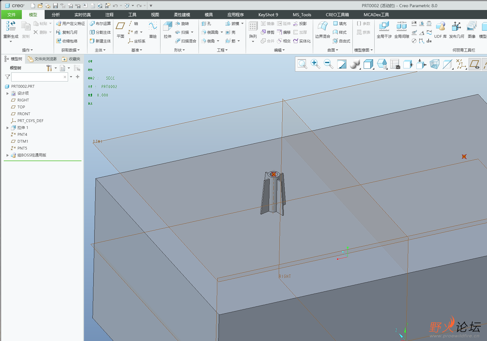

[求助] creo8 中的UDF 制作时候的参考数量很多,工具箱中却只有两个,为什么?

只有两个参考的是曲面,你做的圆柱是实体,实体要选主体,曲面不用,就这个区别

首先非常感谢  zuoshouyizhiji  用实际图档来说明问题,而且在您的基础之上我也进行了改进,终于摸索出来本话题的解决方案了。
但你的做法,有一个小小的缺点,就是拉伸的特征只能拉伸到一平面,无法拉伸到非平面的曲面。
但是如果要改成指定到参考的方式,那么就会产生更多的UDF参考。
在本例的胶柱UDF上,至于说不用实体方式做UDF,而用先构建曲面再实体化的想法 就可以实现只有两个UDF放置参考,
请此同学务必自己去实践一下是否可行,不能光靠理论来说明问题。
我试过了几十遍,把能想到的点都试了,结果出来的结论就是:在这个胶柱的UDF生成问题上(其他简单特征或许可以),
用面方式做UDF时需要的放置参考,
不仅不能做到只有两个,相反会产生更多的放置参考,
而且用面的方式最大的缺点就是也只能用在平面上,非平面(如拉伸到圆弧面)的根本做不了,自己动手就会知道为什么无法成功
还不如用实体方式,大家可以去试试。

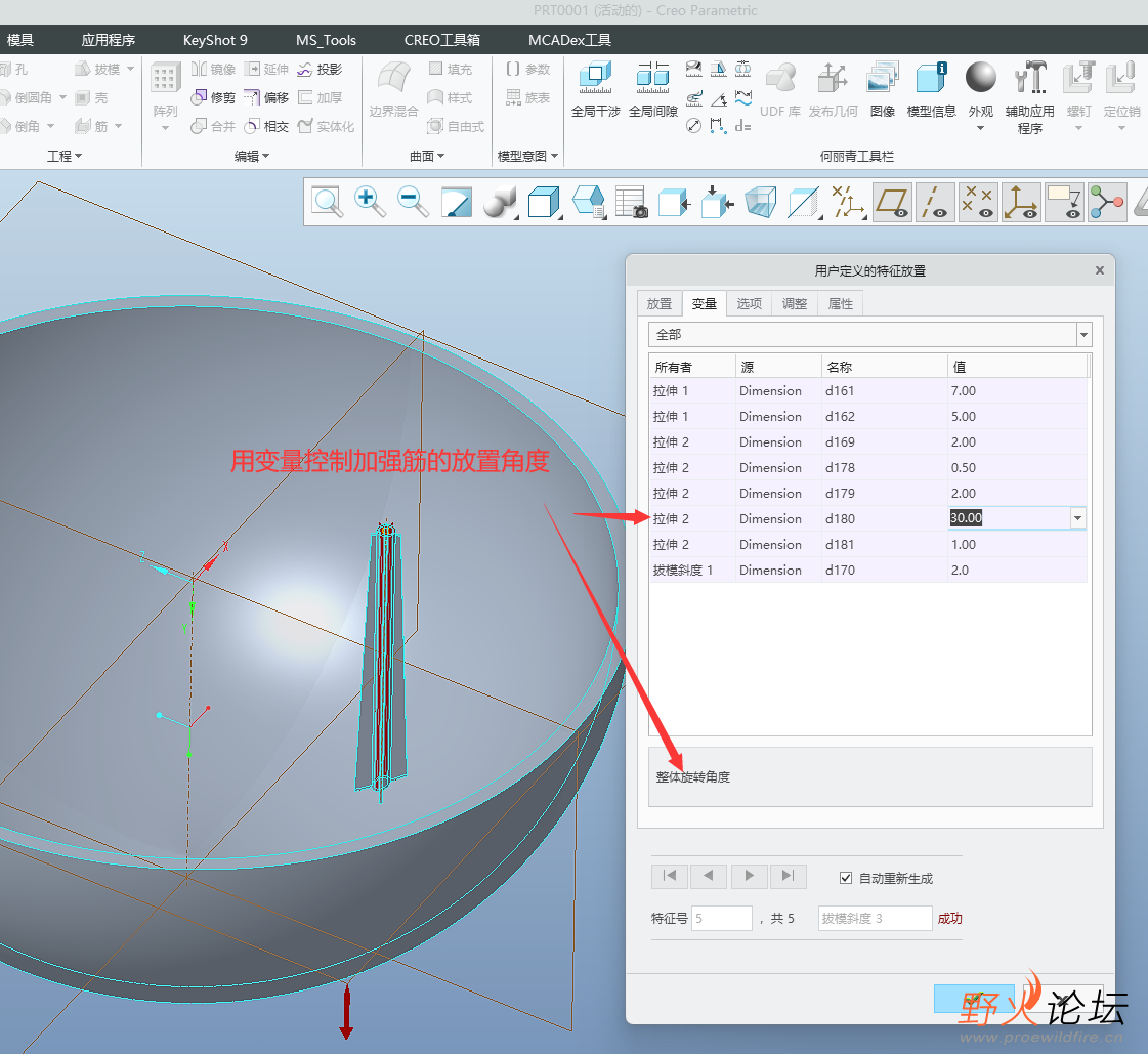

另外,四周的加强筋做成可调角度的参数设置,也一并解决了。
再次感谢 zuoshouyizhiji  同学解决了我的难题。
通过本例的制作,那么其他类型的UDF应该都会容易上手,
会高效解决实际建模工作中遇到的大多数UDF类的需求。

拉伸的时候选择全部主体,应该还可以少选一个参考
