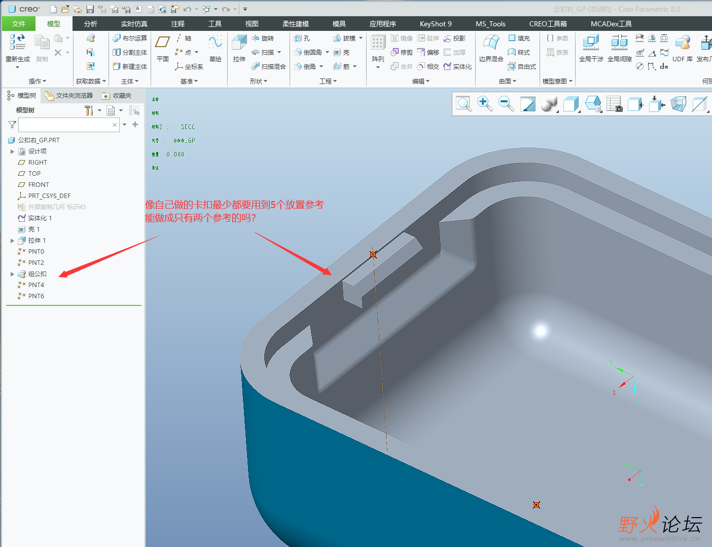

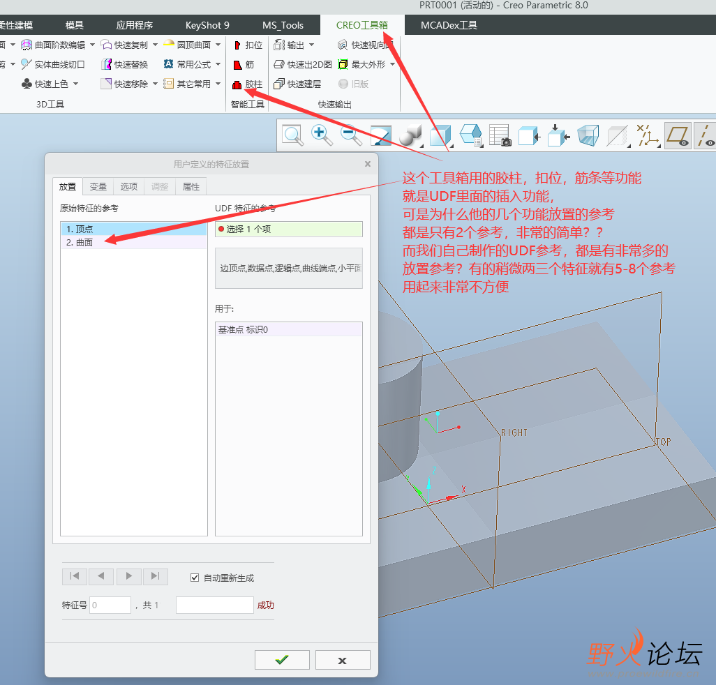

creo8 中的UDF 制作时候的参考数量很多,工具箱中却只有两个,为什么?
附件为UDF需要的GPH和PRT文件,高手可以帮忙看看?
有时候,做UDF特征太多放置参考,8个以上的就非常复杂了,用起来非常不方便

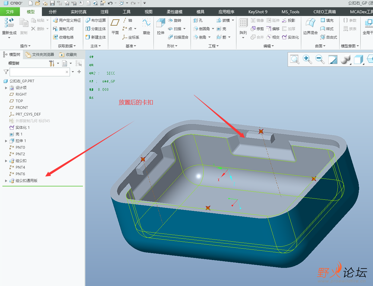

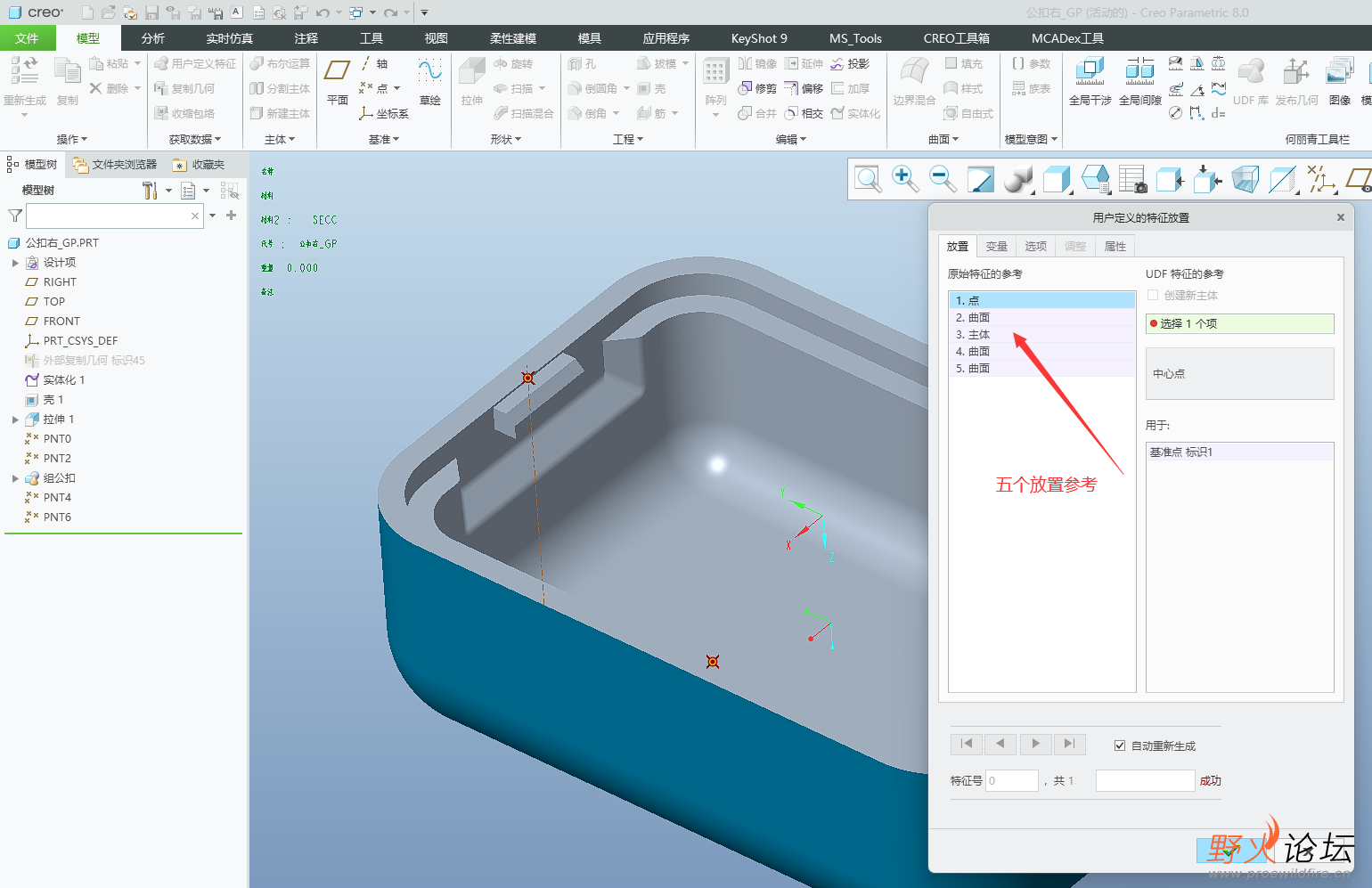

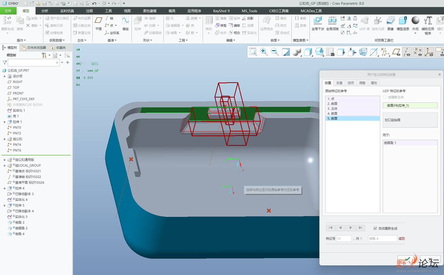

就像我平时用的卡扣的标件,自己最简化的都用到了5个参考,
有什么办法简化成为像插件中的只要两个参考吗?
插入已经做好的UDF时的参考及结果:
附件如下:
33.zip (207.32 KB, 下载次数: 6) 公扣通用版.gph.zip (35.03 KB, 下载次数: 9)

7.0的表示打不开,做UDF的时候注意参考就行了,一定不要选取多余的参考,包括草绘的时候,系统自动选的给删掉,尽量保证用最少的参考来做。你可以看插件UDF的过程,看下他用了哪几个参考

udf的建立需要一个思路,尽量通用的思路,第一,确保草绘参考尽量少,第二,删除一两个基准面,防止默认读取

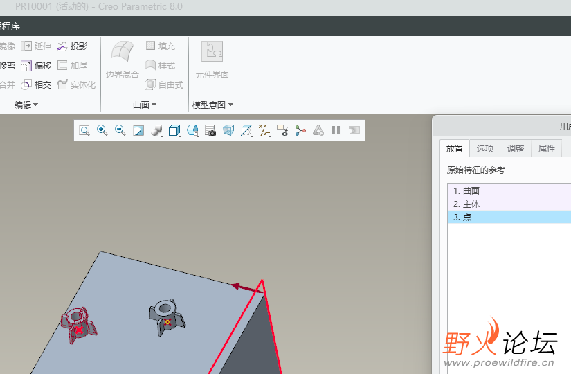

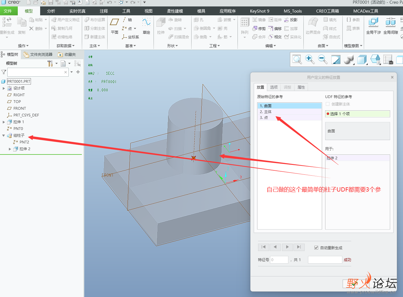

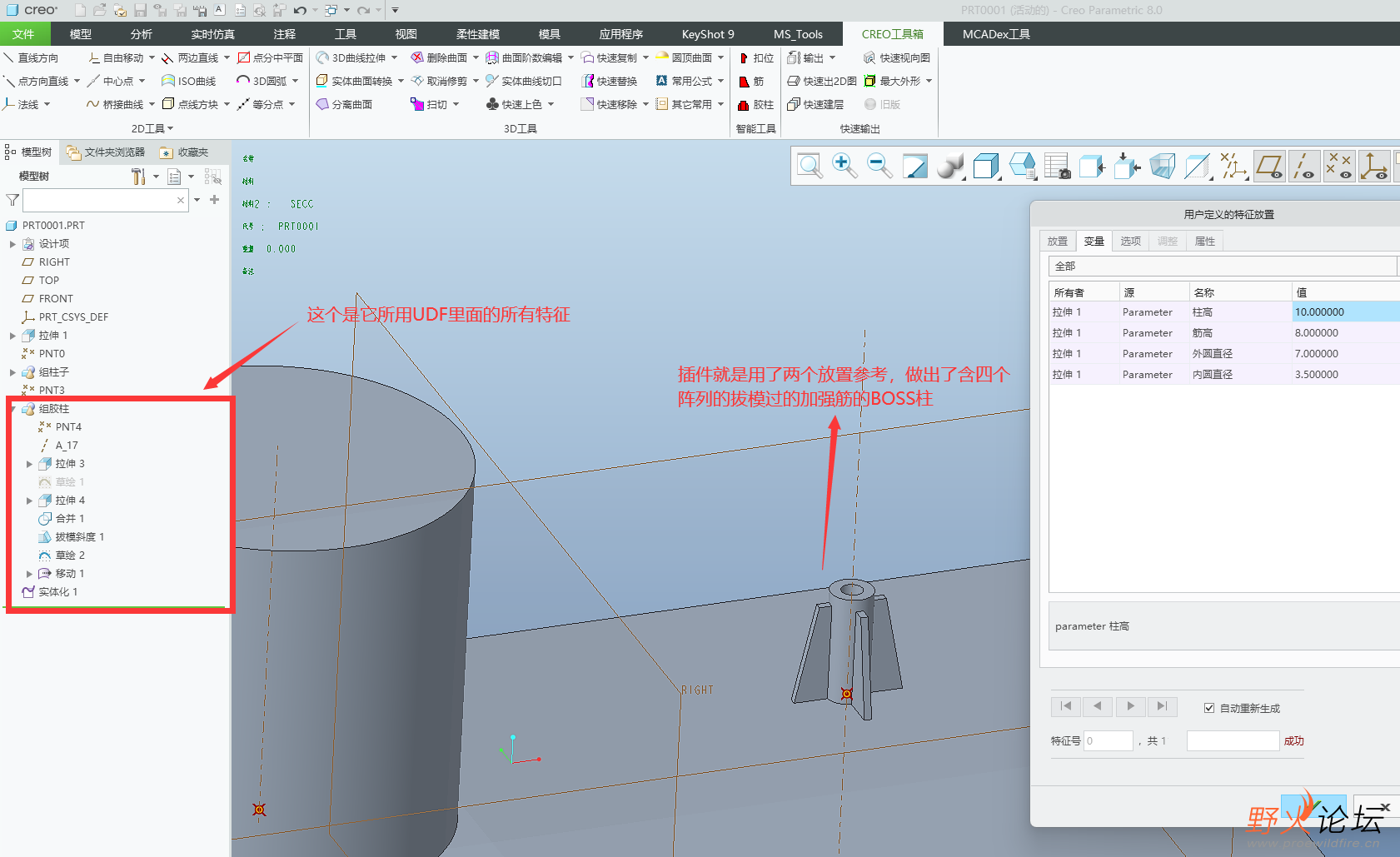

标题已经说了很清楚了,插件是只用了两个参考,就把一个BOSS柱带四个加强筋给做出来了
可是我一个简单的拉伸,都要用到三个参考,包括草绘时候我就用了一个参考,能删除不用的参考都已经删除
还是不能只用到两个。虽然PRT各版本不通用,
但是GPH文件是各个版本通用的,你们也可以下载下来,插入看看区别在哪里。
可是我查遍了所有的帖子,也没有办法做到。各位如果比较了解UDF的话,可以把你们做过的BOSS柱,
(含一个BOSS柱及阵列出四个拔模过的加强筋)能用两个参考可以做出来的,可以贴图上来,一起探讨。

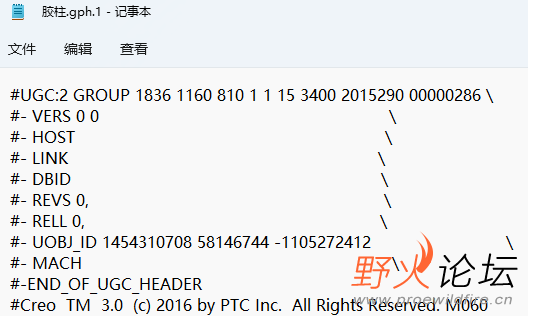

发表于 2023-1-14 09:30 | 显示全部楼层
可能是7.0以后有多主体,用8.0做UDF可以只有三个特征,胶柱的模型是3.0的文件
99.gph.1.zip
20.95 KB, 下载次数: 16
