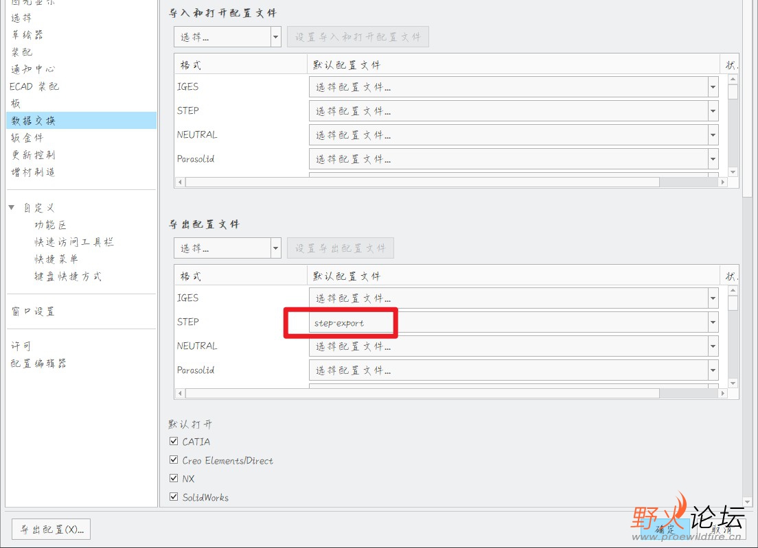

第二个,就是导出stp的时候,我参数设置好了,能否一直借用这个参数,我每关闭一次软件就得重新设置。
