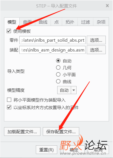

打开stp文件时使用模板是没有勾选的
通过配置stp文件,保存在自定义路径
保存打开stp配置文件
保存打开stp配置文件

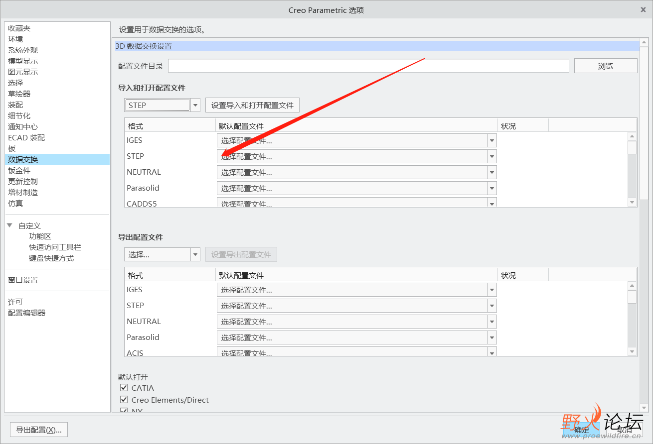

在数据交换导入和打开配置文件中指定step配置文件路径
数据交换指定配置文件路径
数据交换指定配置文件路径

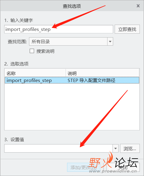

或在configpro中指定路径
configpro文件指定位置文件路径
configpro文件指定位置文件路径
