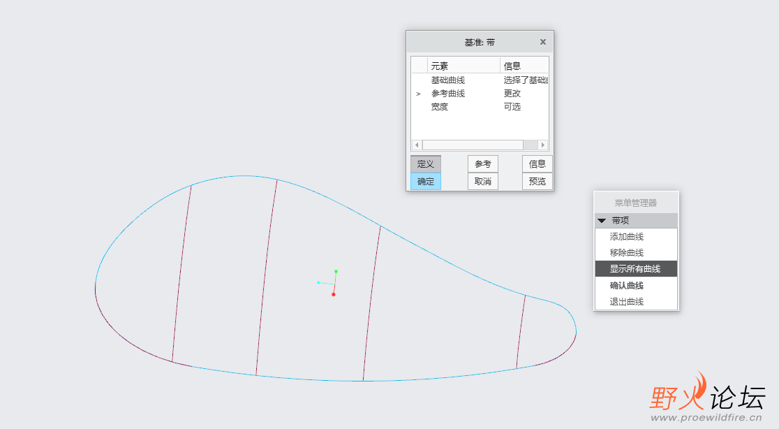

发表于 2023-1-2 13:10 | 显示全部楼层
用8.0搞了下,主要是带的参考要选对
toy_plane_asm_skel.prt.rar
113.22 KB, 下载次数: 5
142
189
发表于 2023-1-2 13:11 | 显示全部楼层
有六条参考线

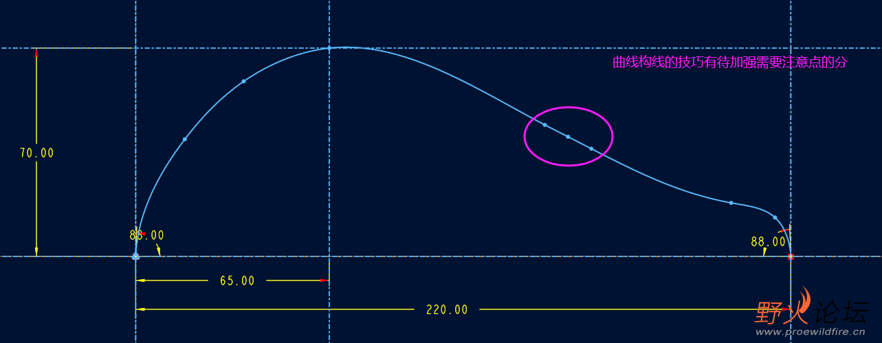

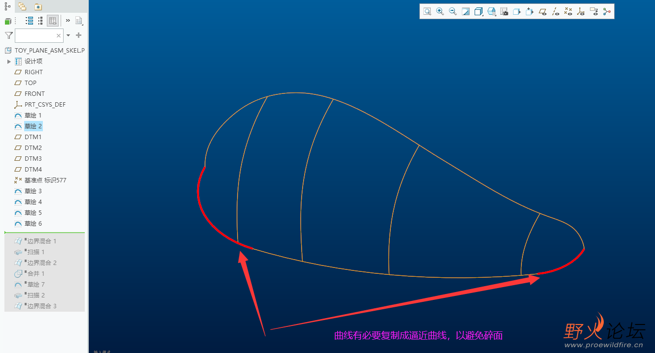

发表于 2023-1-3 21:32 | 显示全部楼层
首先讲讲这两骨架中在作图中应该避免的两个问题:
第一:首先要注意复制曲线--逼近,避免碎面
第二:草绘轮廓曲线时要注意样条线的点的分布~~
亲测解决这两个问题之后,曲面失败的问题自然会解决
