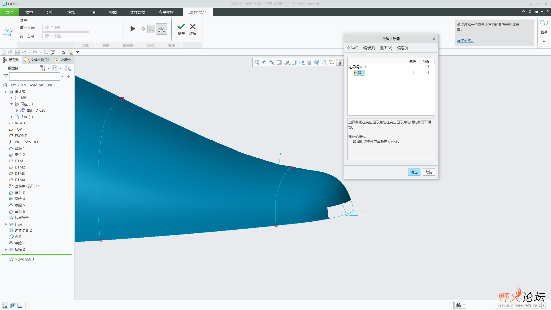

群面给位大佬好
今天在联系曲面 画了4分之一 在画收敛的时候 第二尾部出了问题 主要有一条边无法垂直约束 我把垂直约束去掉;但是垂直镜像合并会失败 水平镜像就可以,有大神解答下 疑问吗
01 3D.zip
160.15 KB, 下载次数: 23
板本较高 是creo8.0

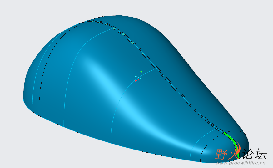

把面镜像过来合并,检查相切,发现有一段已经是不想切的,说明这段面变形了,虽然做面的时候已经约束了垂直镜像面,可能对收敛的面约束效果不好,导致做出来的面尾部有一部分不垂直。所以再去做切割补面肯定也约束不了

把面镜像过来合并,检查相切,发现有一段已经是不想切的,说明这段面变形了,虽然做面的时候已经约束了垂直 ...
意思 主体曲线有问题是吗

不是,我觉得是曲面收敛的问题,曲线应该都对的,不然边界混合不会让你约束成功,实际情况是,约束成功了,但是出来的曲面却并不是100%垂直,我感觉就是收敛的问题,这软件里遇到收敛就会出现奇奇怪怪的问题。

把那个有问题部分都切了

首页看到个做法,做一个带,约束相切就解决了,试了试,确实可以
