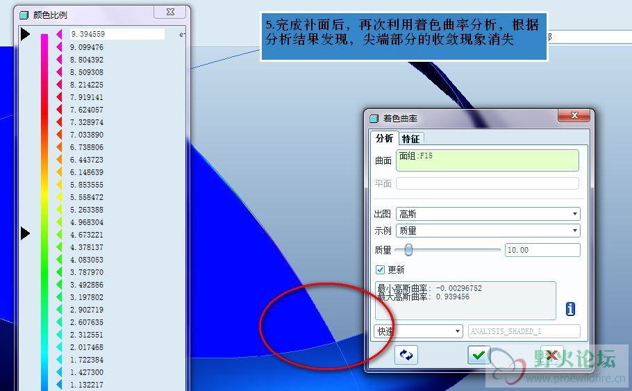

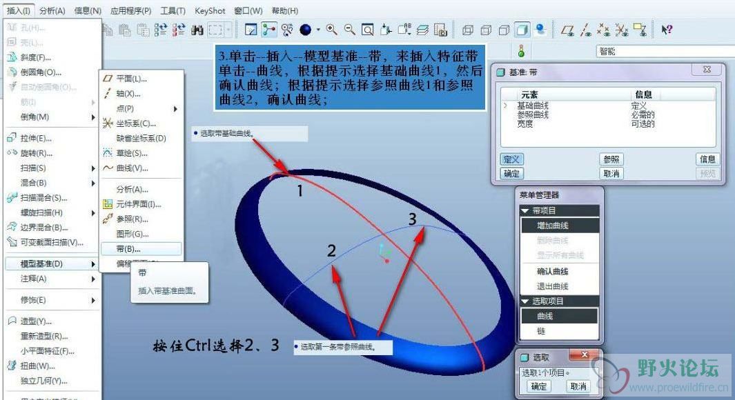

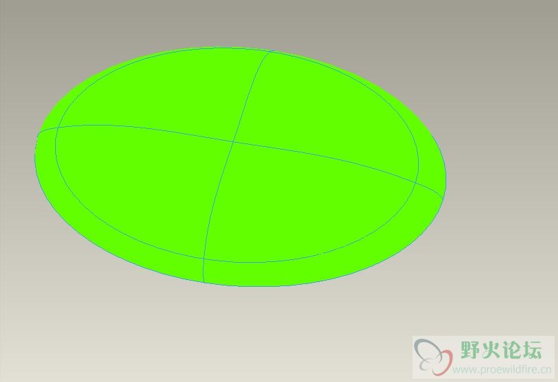

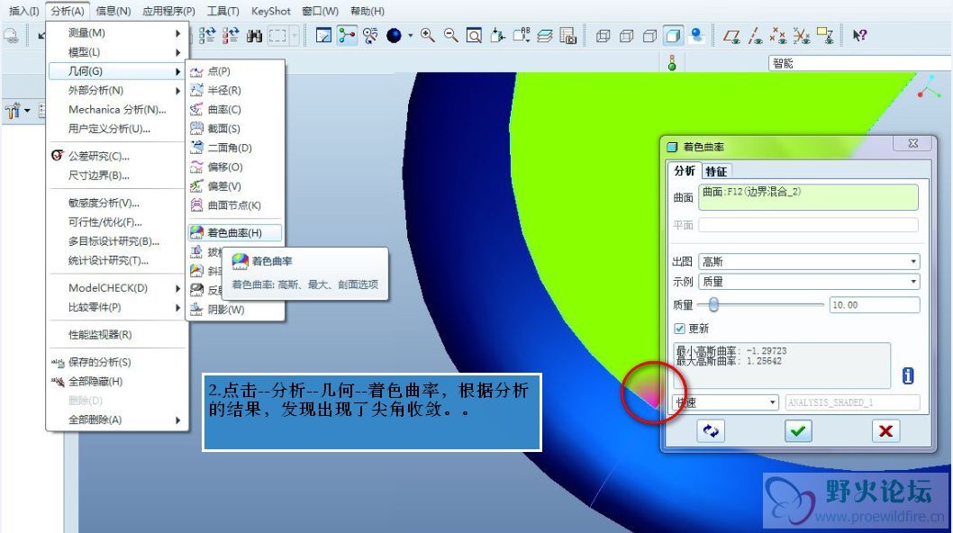

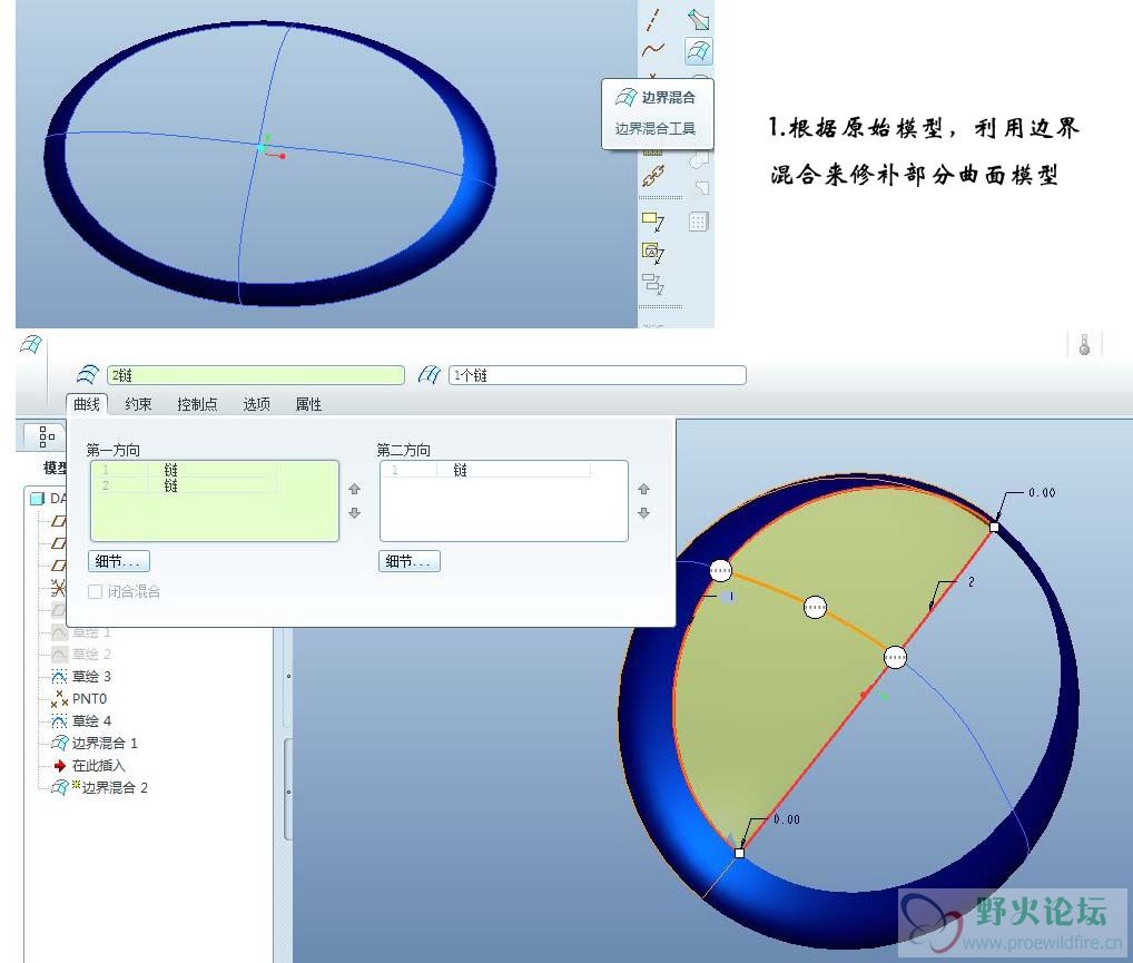

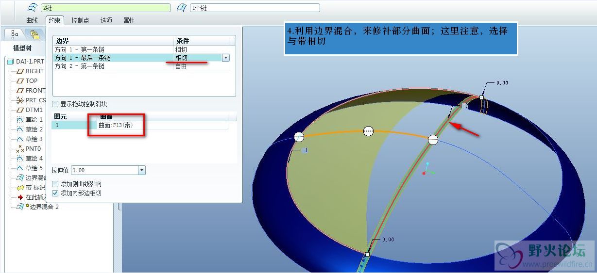

利用带来提高曲面的质量

拉伸一边参考也是可以达到这种效果!
