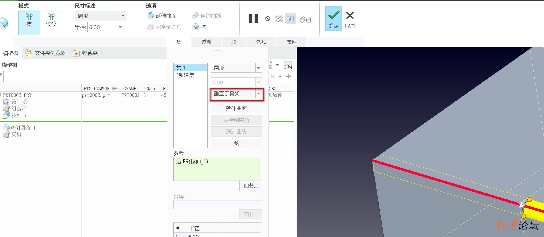

shin08 发表于 2022-12-28 16:07
这是一种方法。
如何反向那段圆角了?只有1个中间面。
491
678
发表于 2023-6-2 09:55 | 显示全部楼层
fangyy1991 发表于 2023-6-1 12:52
如何反向那段圆角了?只有1个中间面。
你点过渡时,点左边的R角,实际会倒右边的R角,你点右边的R角,软件会倒左边的R角。或者如图切换垂直于骨架更改方向。
224
298
发表于 2023-6-5 09:13 | 显示全部楼层
shin08 发表于 2023-6-2 09:55
你点过渡时,点左边的R角,实际会倒右边的R角,你点右边的R角,软件会倒左边的R角。或者如图切换垂直于 ...
有效,谢谢。。
