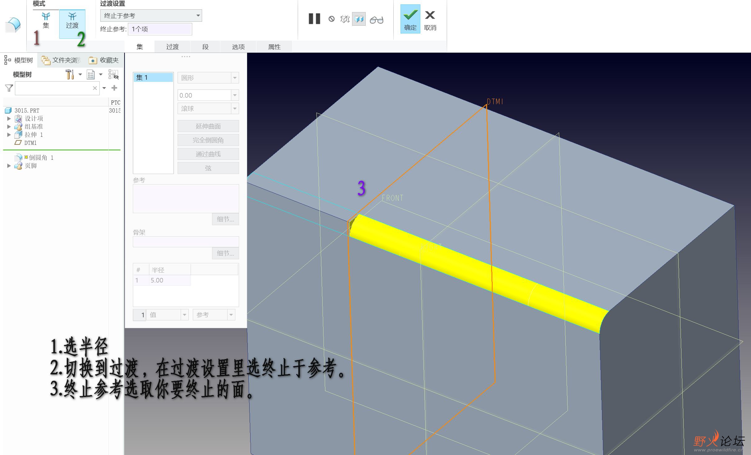

如图所示,一条边只倒了一半的圆角,没到头,这个是倒圆角步骤弄出来的吗

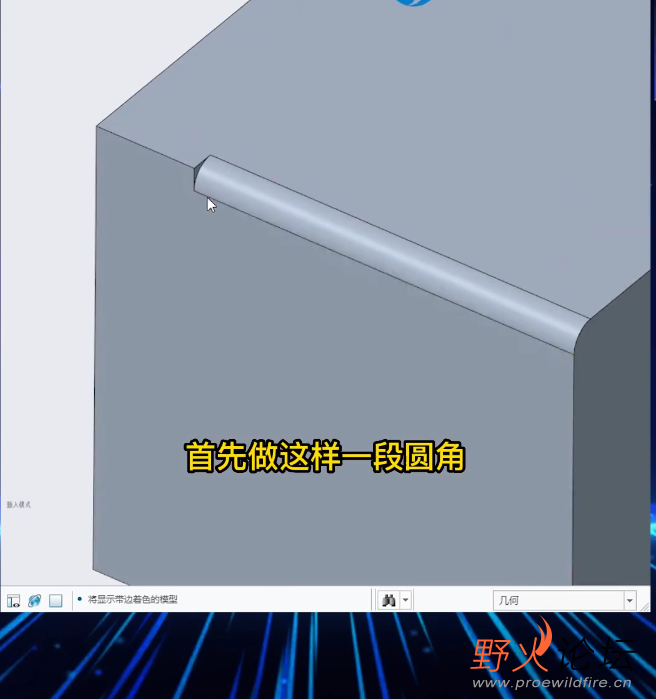

发表于 2022-12-28 16:07 | 显示全部楼层
这是一种方法。
操作如图。
操作如图。

发表于 2022-12-29 16:35 | 显示全部楼层
为啥我上面的选项全是灰色的?CREO8.0

发表于 2022-12-30 11:04 | 显示全部楼层
切成過度後,先點一下R角
