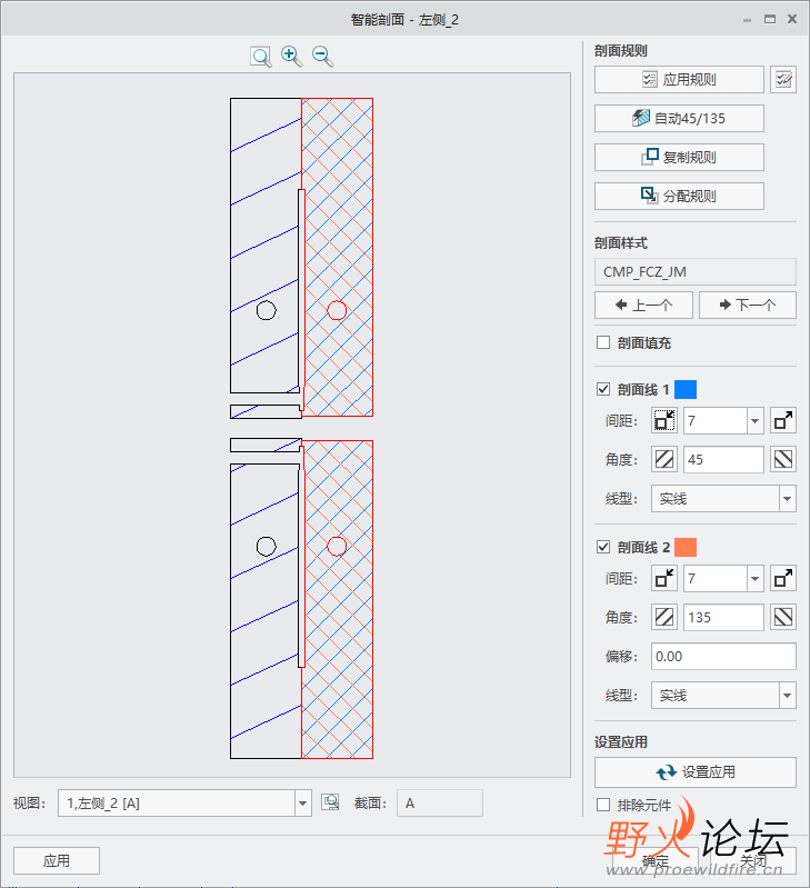

发表于 2022-12-27 21:51 | 显示全部楼层 |阅读模式

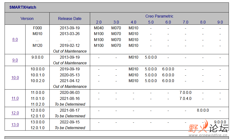

此SmartXhatch11.0.0.0安装版,是BUW官方公开发布版。因最新版11.0.1.0,运行时有重大BUG,所以选择此版本发布分享。
在野火论坛http://www.proewildfire.cn内部发布分享,此补丁仅供学习和研究使用,下载后请24小时内删除。
汉化声明:中文语言包,由本人翻译制作,因水平有限,汉化翻译和不足之处在所难免,如有发现错误之处,请在群里指正,在后续更新中加以改正!谢谢!
安装使用这个插件前,必须先安装PTC Creo 7.0 版本,并确保已经获得授权!
(PS:老手直接跳过第1步插件安装,从第2步骤开始)
1、插件安装
     a、双击smartxhatch_11.0.0.0_x64.exe,启动安装。
     b、选"English",点击“OK”,点"Next"继续,点选"I accept the agreement"接受许可协议,点"Next"继续,点"Install"下一步安装。
     c、点"Browse"设置插件安装目录,也可直接改路径。点击"Next",点击"Install"直至安装完成。
     d、去掉“Configure license”勾选框,点"Finish"完成插件安装。
2、插件配置
     a、拷贝"ProgramData"文件夹到C盘根目录(粘贴后路径C:\ProgramData),若提示已存在,选替换目标文件。
     b、拷贝补丁中的"SMARTXHatch 11.0.0.0"文件夹到插件安装目录,并替换已存在文件(默认路径例如D:\buw\SMARTXHatch 11.0.0.0)。

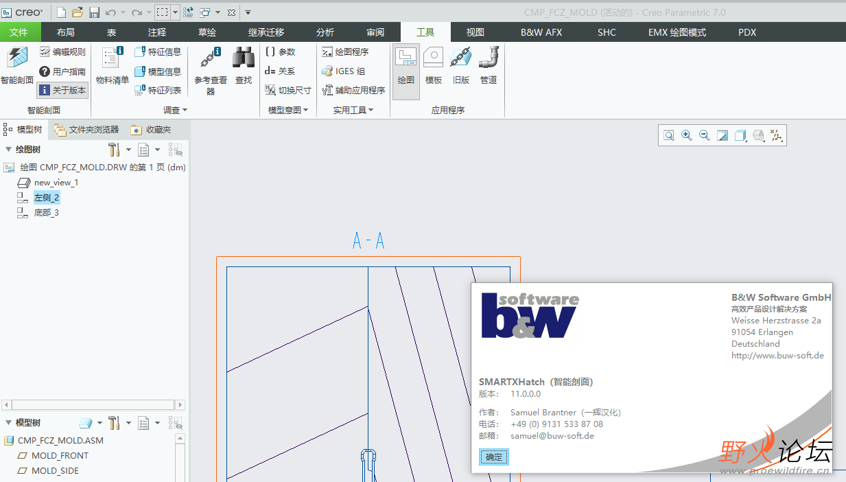

      c、在安装目录SMARTXHatch 11.0.0.0\bin\下打开config.pro文件,并将其内容全部复制,添加到Creo启动目录下的“config.pro”配置文件中,若无另外设置启动目录,将内容添加到Creo安装目录下比如:C:\Program Files\PTC\Creo 7.0.X.0\Common Files\text下的“config.pro”文件中,完成配置。
     d、重启Creo软件,成功加载SMARTXHatch 11.0.0.0简体中文版插件。(若加载失败,请重复以上操作,仔细核对路径的正确性)。
最后致敬 SolidSQUAD-SSQ 团队,感谢为我们带来了Creo及相关插件的学习和研究机会。
By 一辉 于2022.12.27
