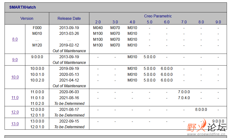

此SmartXhatch10.0.1.0安装版,是BUW官方公开发布版。因最新版10.0.2.0版本运行有重大BUG,所以选择此版本发布分享。

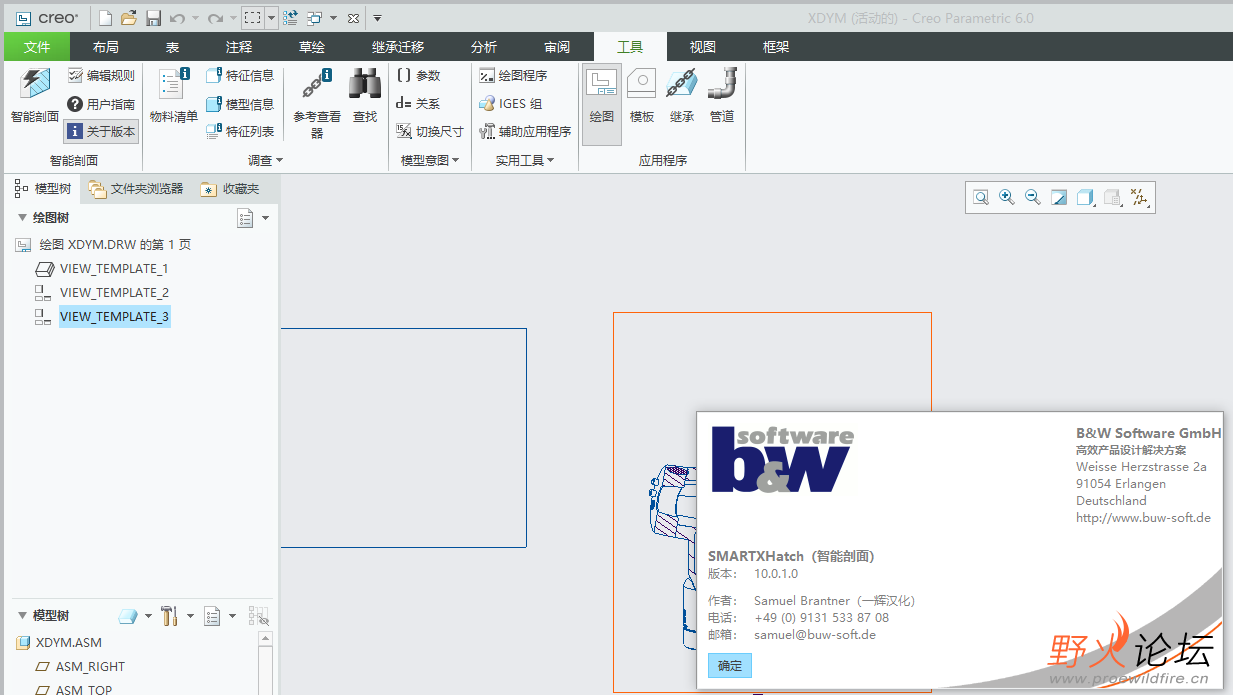

      c、在安装目录SMARTXHatch 10.0.1.0\bin\下打开config.pro文件,并将其内容全部复制,添加到Creo启动目录下的“config.pro”配置文件中,若无另外设置启动目录,将内容添加到Creo安装目录下比如:C:\Program Files\PTC\Creo 6.0.X.0\Common Files\text 或 D:\PTC\Creo 4.0\M150\Common Files\text 下的“config.pro”文件中,完成配置。
     d、重启Creo软件,成功加载SMARTXHatch 10.0.1.0简体中文版插件。(若加载失败,请重复以上操作,仔细核对路径的正确性)。
