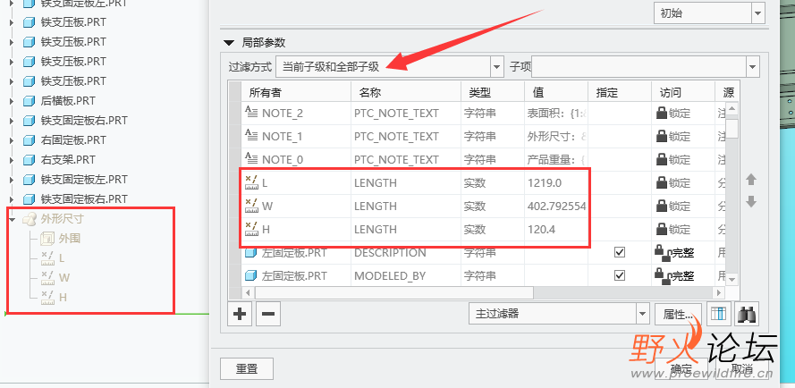

kww6hh 发表于 2024-4-1 19:41
自己录的一个映射键,用外围体积块获取最大外形尺寸
然后引用这个参数就可以了
你好,请教下,体积块的测量出来的长宽高的尺寸参数是哪个?怎么引用?谢谢

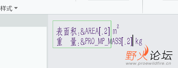

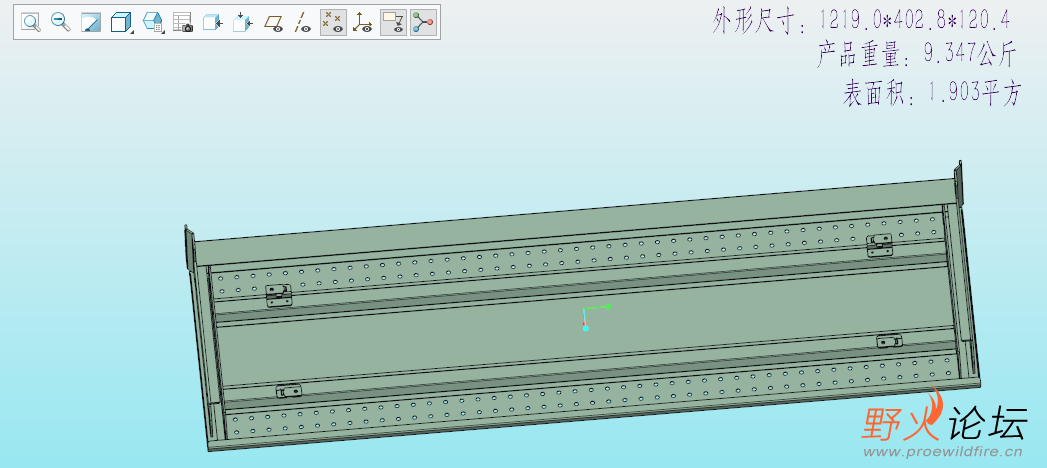

发表于 2024-9-4 08:40 | 显示全部楼层
猪头猫 发表于 2022-12-26 15:40
楼主上图背景中参数文字是如何显示出来的。
注解里面把需要的信息参数写进去就行了

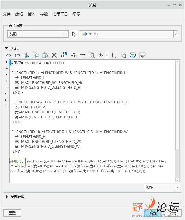

发表于 2024-9-4 09:14 | 显示全部楼层
olivier0107 发表于 2024-9-3 22:14
你好,请教下,体积块的测量出来的长宽高的尺寸参数是哪个?怎么引用?谢谢 ...
名字随便你取,录制到映射键里面就可以了
引用的话我是用下面的关系式,后面工程图里面再引用"外形尺寸"这个参数

发表于 2024-9-4 09:23 | 显示全部楼层
kww6hh 发表于 2024-9-4 09:14
名字随便你取,录制到映射键里面就可以了
我已经参照的做了,但是不成功,原因就是录制映射键到时候,调不到 局部参数里面的L W H的参数
方便的话能不能录个视频,把映射键的congfig共享下,万分感谢
如果方便的话给个联系方式最好,谢谢

发表于 2024-9-4 09:36 | 显示全部楼层
方便的话 ...
我录的映射键你应当用不上,因为我录的时候,默认之前已测量过外围尺寸,所以第一步是删除之前的测量特征,删除的时候又牵涉到关系的问题,系统会询问是否删除关系,不管我们点哪个,映射键运行到这里就会停止无法继续,我的方法是,在删除这几个测量特征之前,先导入一个空白的关系式,等测量完成再导入正常的关系式,这里面牵涉到路径的问题,所以我录的映射键别人都不能用
PS:当然也可以按照我映射里面的路径,你建一个文件夹,或者你改一下映射键里面的路径也可以
