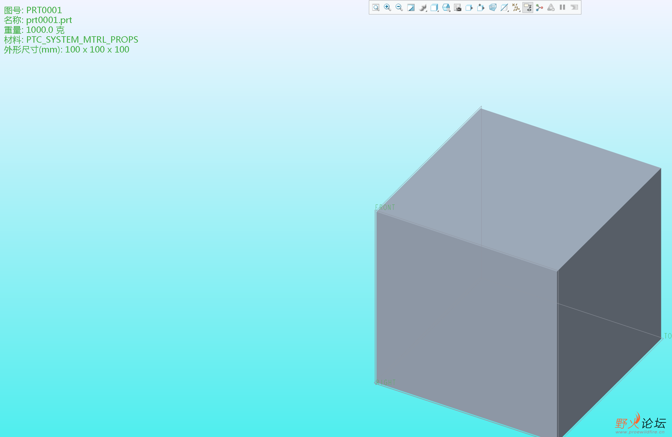

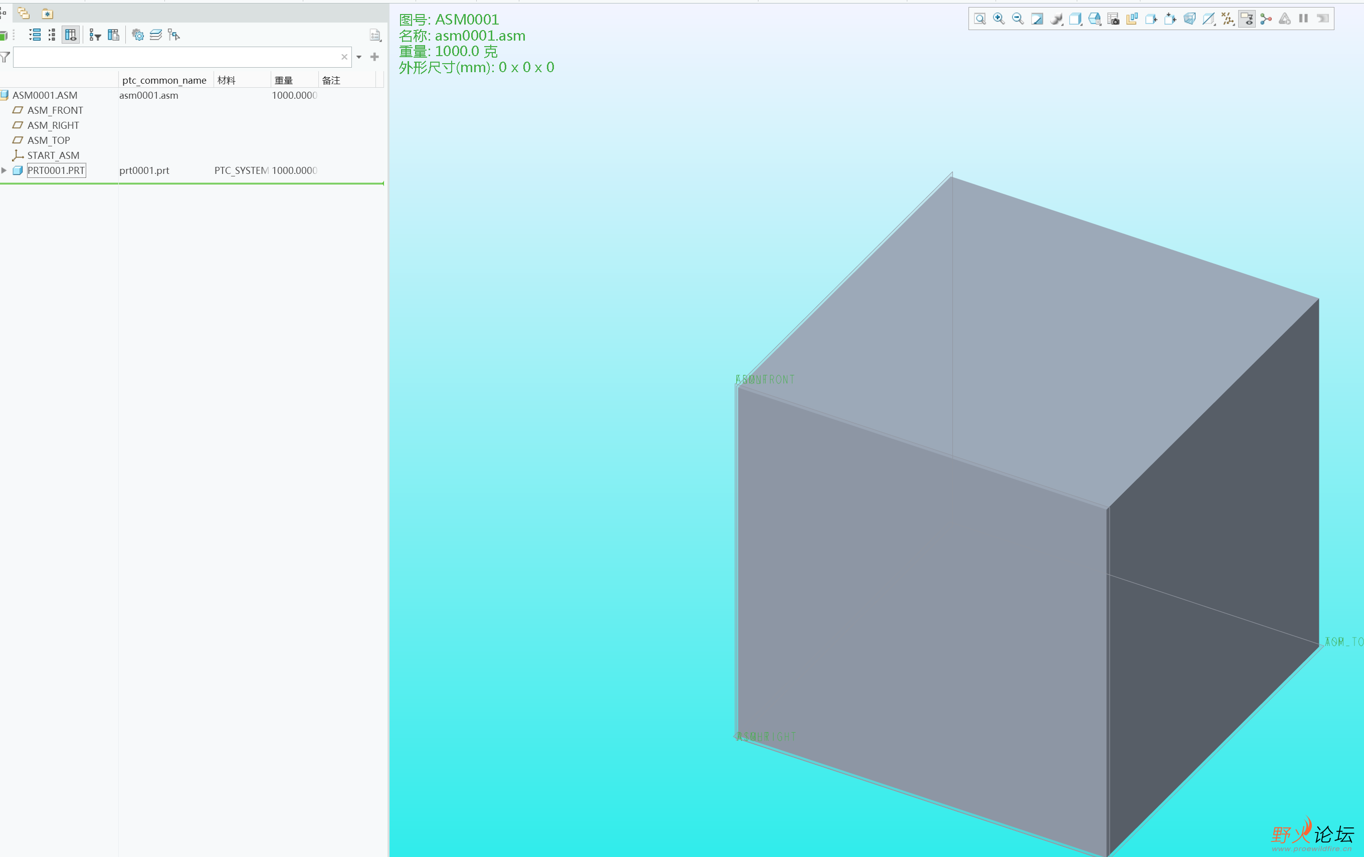

发表于 2022-12-25 18:48 | 显示全部楼层 |阅读模式
零件模式下能实现那个 BUW_X_SIZE_STR的命令读取,可是组件模式小不用那个基准坐标就不行了
想问下不用外挂的情况下能实现吗,并能在屏幕注释下显示出来

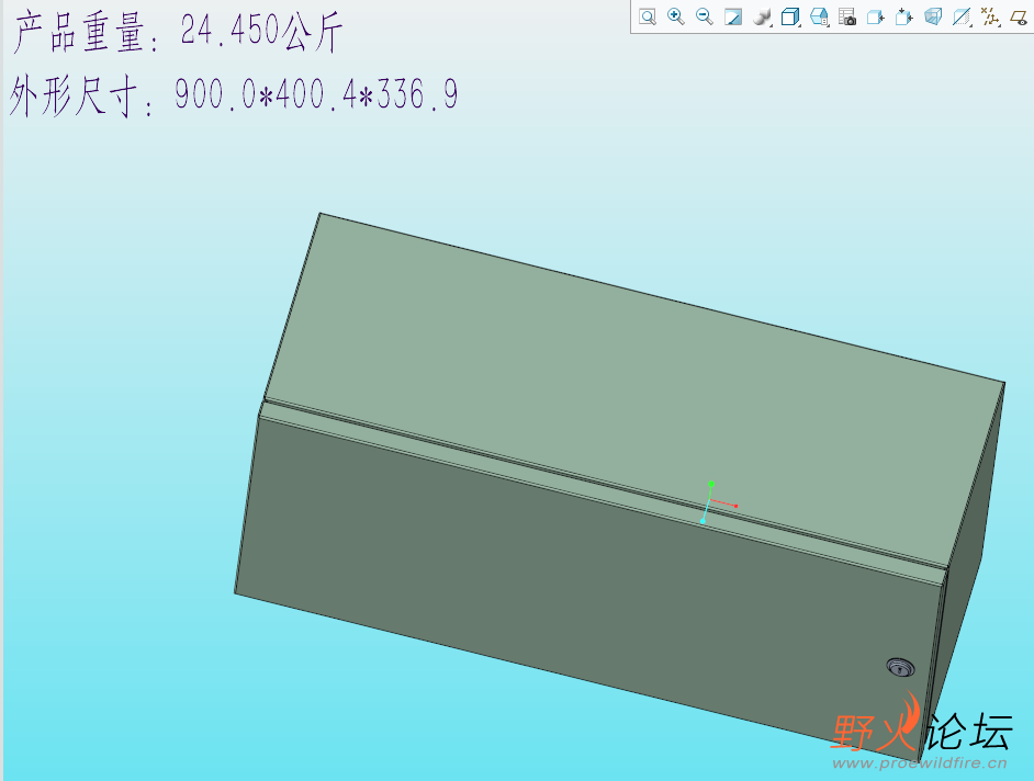

 楼主| 发表于 2024-3-28 17:02 | 显示全部楼层
这是组件模式下吗?请教下怎样做到的
776
1028
发表于 2024-4-1 19:41 | 显示全部楼层
tearkitty 发表于 2024-3-28 17:02
这是组件模式下吗?请教下怎样做到的
自己录的一个映射键,用外围体积块获取最大外形尺寸
然后引用这个参数就可以了
