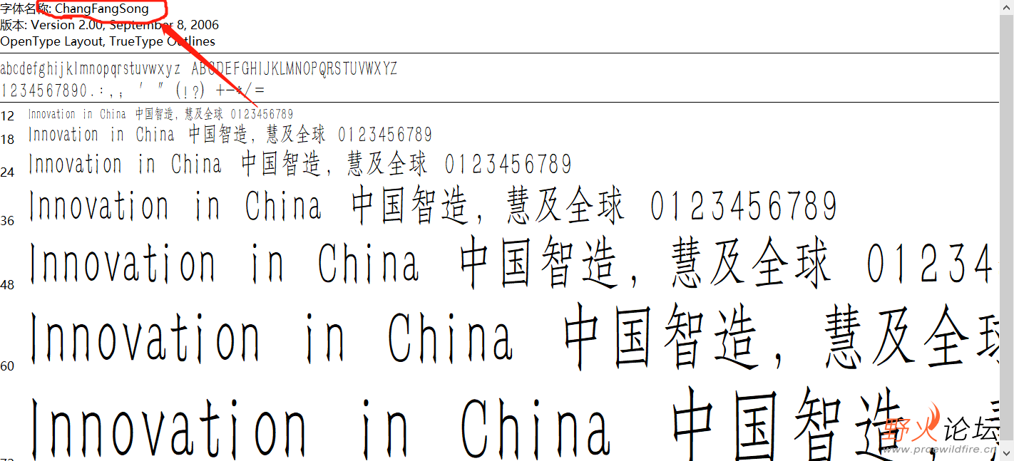

[原创] 解决creo导出pdf、dwg、dxf字体问题
253
350
发表于 2023-1-9 11:28 | 显示全部楼层

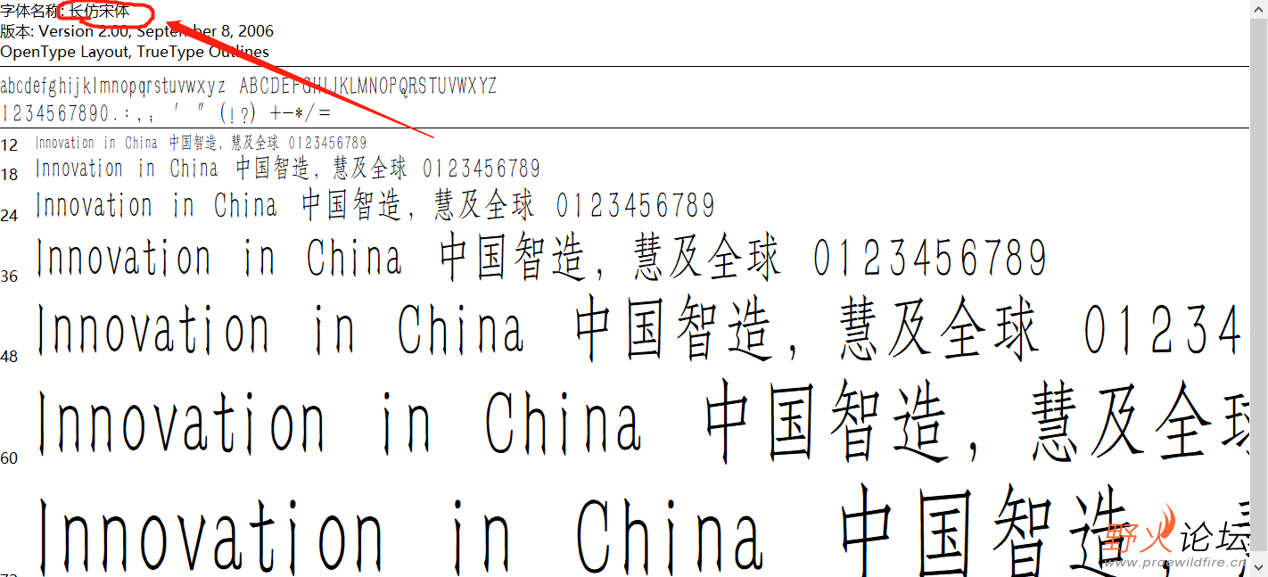

修改一下字体名称能解决
修改后
