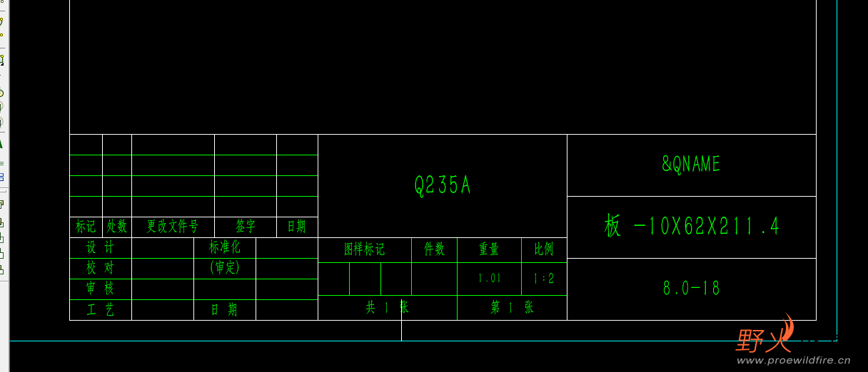

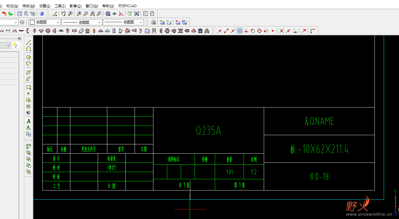

        creo工程图导出pdf、dxf、dwg时,所使用的字体将会被导出至dxf、dwg、pdf,假设使用的是长仿宋体,creo中无法识别中文,所以它的字体肯定是changfangsong.ttf,而我们导出的dwg或dxf中使用的字体也是changfangsong.ttf,那么问题来了,cad使用的字体中要么是xxx.shx,要么是读取windows系统下的字体,可不论哪一个都没有changfangsong.ttf这个字体。
        所以需要用到字体映射,可以把config.pro文件复制一份后删除内容并修改名字,名字可以任意,我这里使用的是dxf_export.pro,注意格式是pro,而不是txt,关于如何查看Windows文件格式并修改,请使用浏览器搜索如何显示已知文件类型拓展名。
        文件内容可以修改为
        !*********自定义字体映射**********
        map_font ChangFangSong 长仿宋体.TTF
        关于字体映射可以百度,后缀格式大写。
        然后将该文件放在自己creo起始位置,这个起始位置就是鼠标右击桌面的creo图标,选择属性有个起始位置。
        在config.pro中添加intf2d_out_dxf_mapping_file D:\creo\hx\dxf_export.pro   后面的绝对路径可以根据自己的启动目录来修改添加,另外creo工程图中的字的高度因子应为0.5,宽度因子为1.0,这个自己也可自行修改。
        至此,已全部修改完成,只需要你的Windows中有名为长仿宋体的字体,cad打开时便不会出现字体混乱大小不一等等情况。

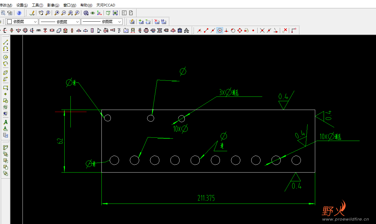

 楼主| 发表于 2022-12-13 13:59 | 显示全部楼层
这种是你cad设置过模板,一般情况下默认是.TTF才是读取系统字体

 楼主| 发表于 2022-12-13 15:11 | 显示全部楼层
是的,发现不加格式,cad会默认为shx,也就是cad字体,如果加上了ttf就是读取系统字体

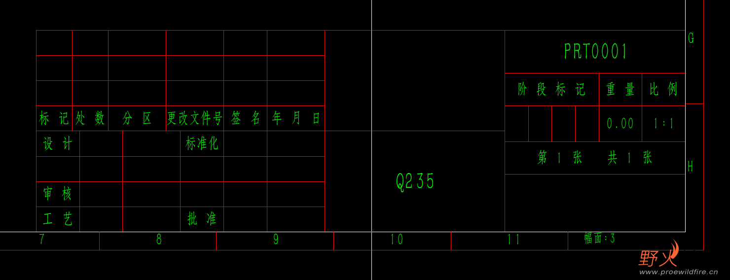

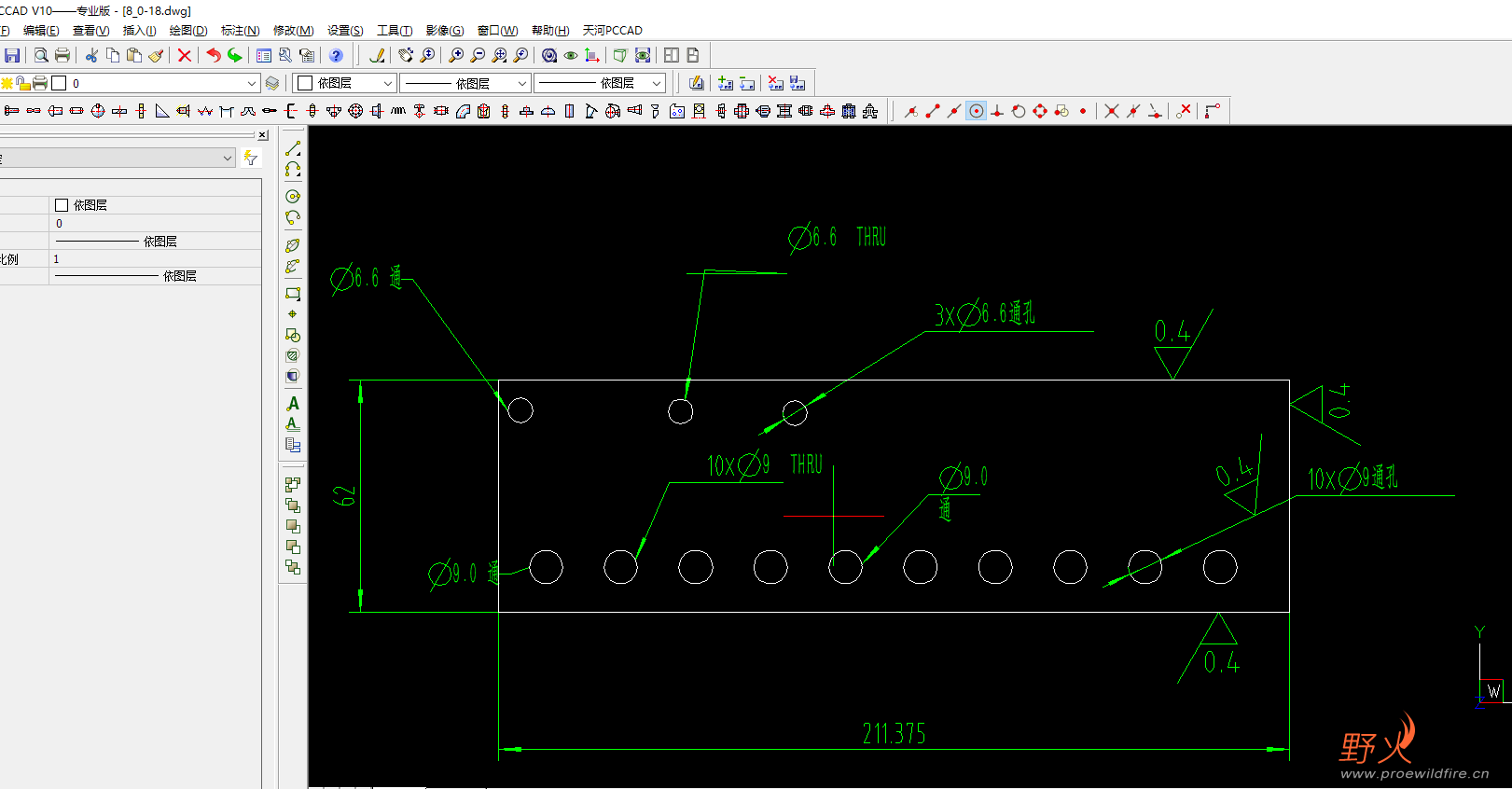

发表于 2022-12-13 16:29 | 显示全部楼层
你想当然了吧?
打开显示是ttf字体:
re后就会变成矢量字体
加上.TTF,注释的,会丢失数据
不加.TTF
注释反而保留了原字体
你验证一下
406
524
 楼主| 发表于 2022-12-14 09:23 | 显示全部楼层
这个测试过,第一个re刷新不会变为矢量文字,第二个注释也没问题,这个设置是需要搭配绘图配置设置默认的字体,新创建的注释字体也会是这个字体,导出没有问题,也许是电脑的不同?我测试过很多台电脑都是加.TTF才是会有效读取系统字体,而且没有啥bug,另一种就是修改cad默认模板的字体,打开后字体也是匹配的,但是表格会卡顿,这个就是设置的字体变成了.shx了,啥都不改就只修改creo字体映射,加.TTF是个不错的解决方法,具体还是看个人电脑把
