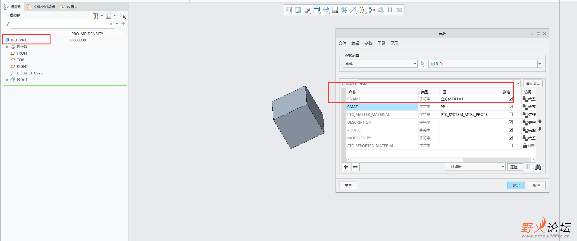

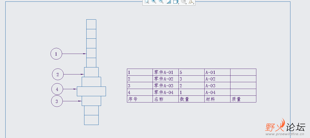

最近幾天在論壇找BOM表格的製作,但是找到的是已經製作完了BOM,在上面修補這種情況;然後百度其他資料,發現一個基礎方面講的比較詳細一旦的,應該會有用!看的時候腦袋暈暈的,看的時候轉彎沒轉過來!

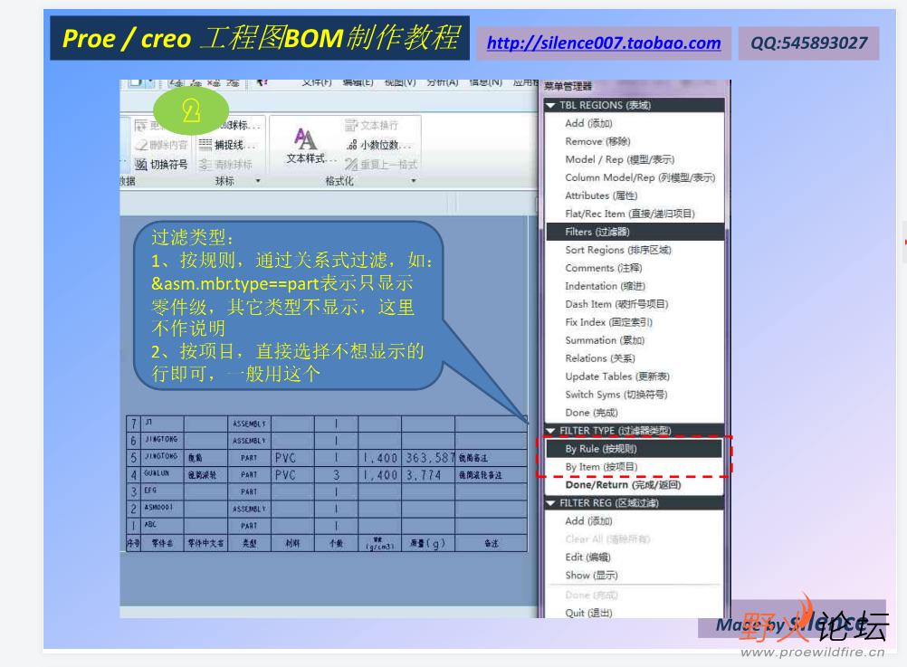

Proe BOM表之过滤器概述
http://www.proewildfire.cn/thread-49017-1-1.html
(出处: 野火论坛)

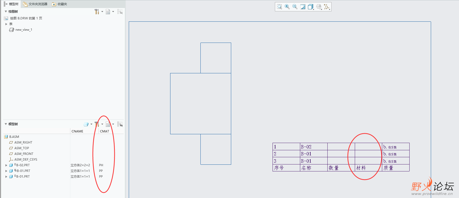

大佬,我按照操作步骤给零件名称设置CNAME,材料设置CMAT,但是BOM里面要怎么调用这两个信息啊!BOM重复区域只能选择他给定的报表符号,自定义描述我输入CMAT和CNAME,但是都没反应,然后选择给定的报表符号,又是只有名称那一栏有用,数量那一栏又没效果!
