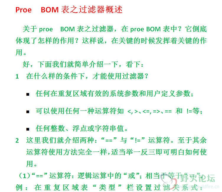

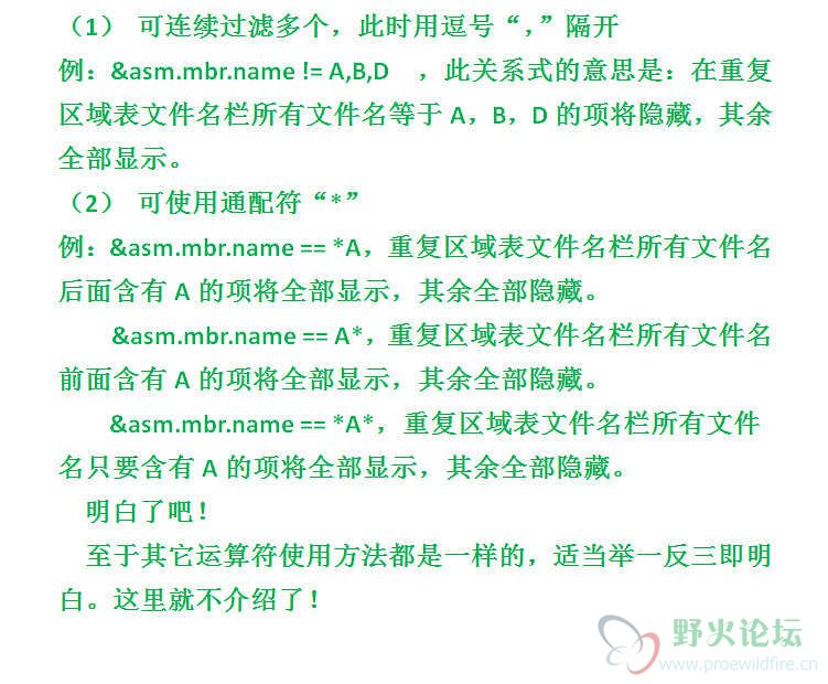

Proe BOM表之过滤器简略概述                 陈中富 2010年9月10日
