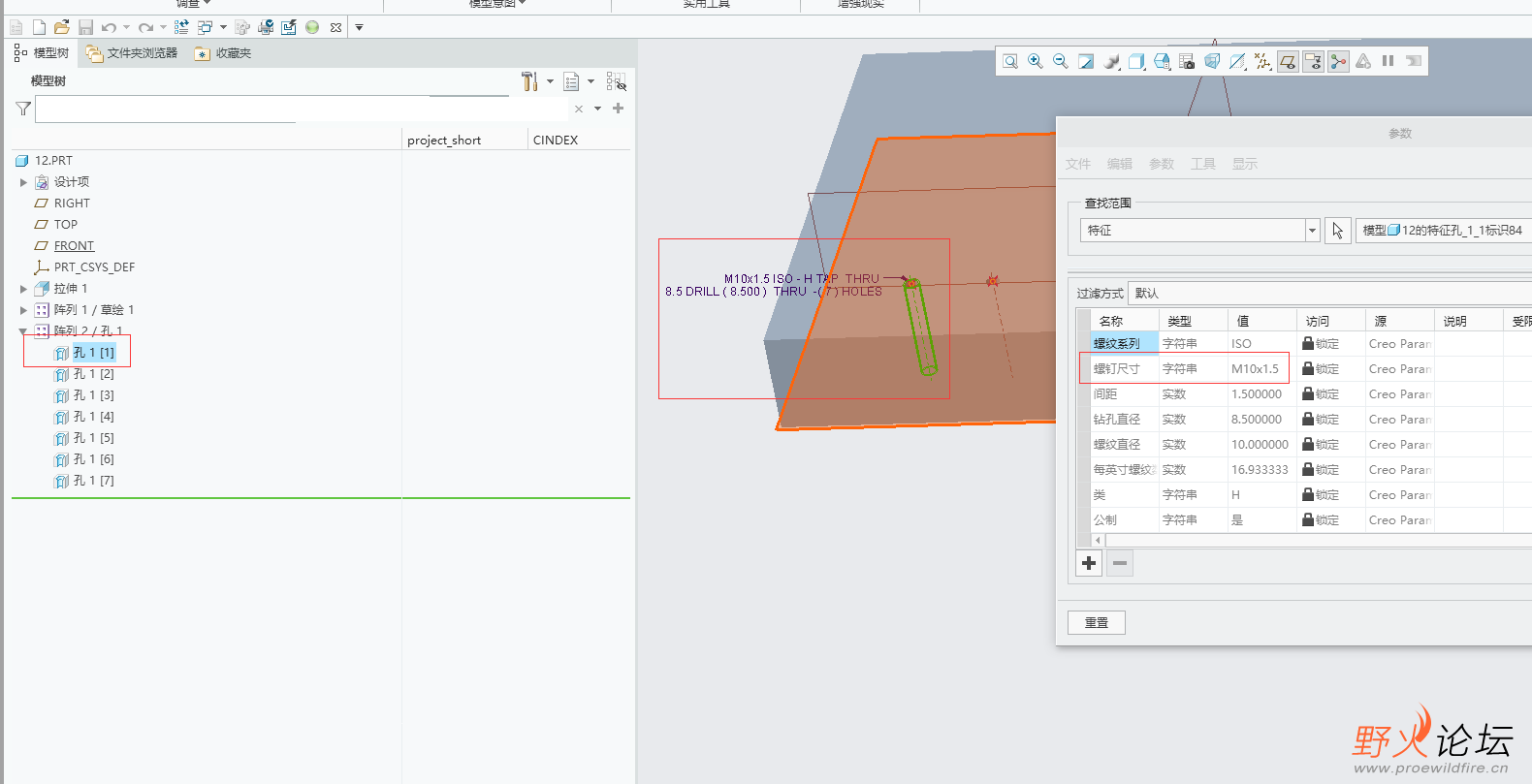

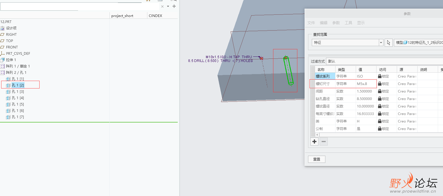

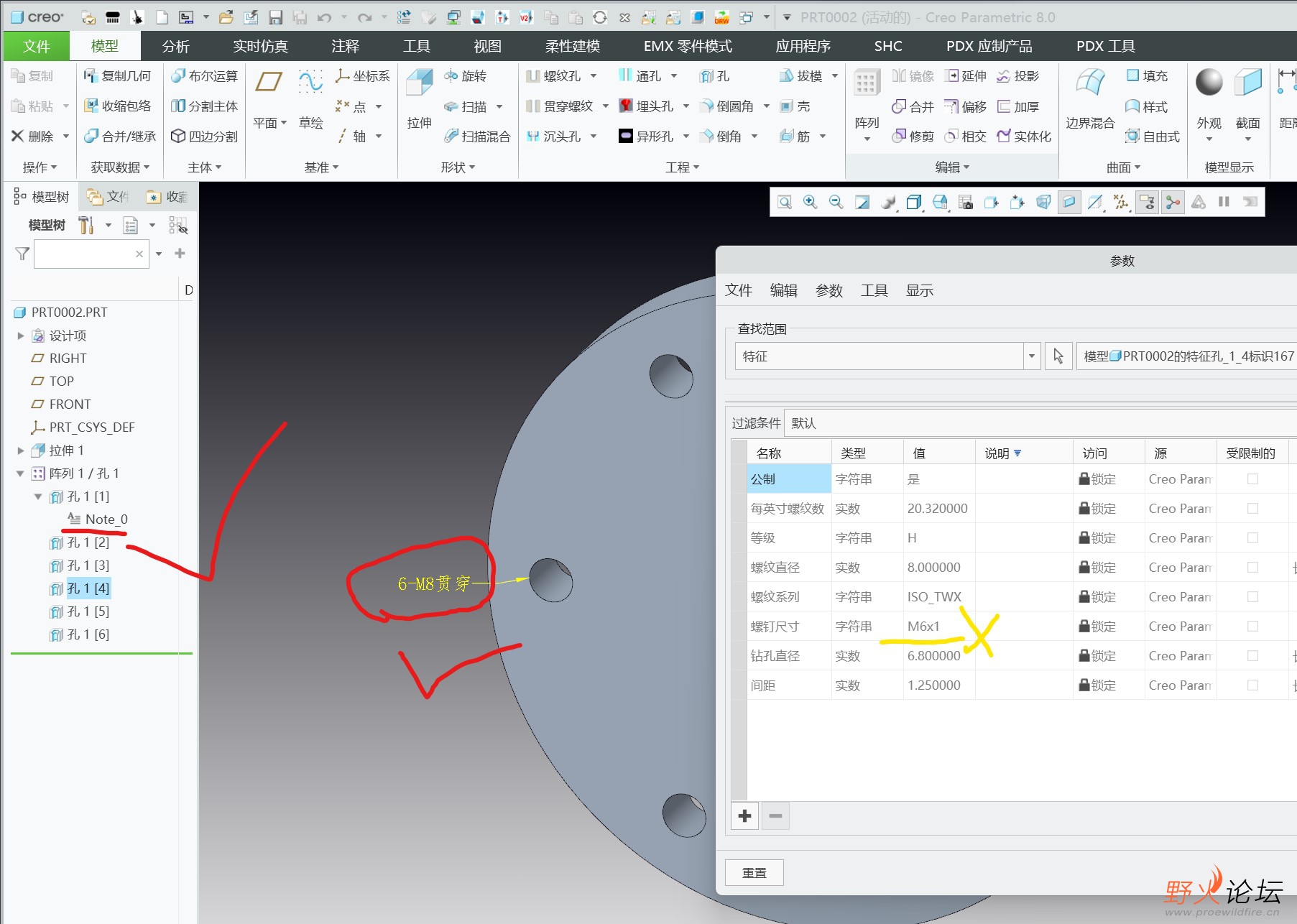

 楼主| 发表于 2022-12-8 14:28 | 显示全部楼层
liulin_ch 发表于 2022-12-8 12:48
看了无此问题,是不是你装的那么多的插件或 配置文件 在作怪呢
你查看源螺纹孔和阵列的螺纹孔,螺纹规格是不是一样
源螺纹孔
阵列的螺纹孔
如果用注释标注就会出错
下面是默认配置:
你说有没有问题?
422
515

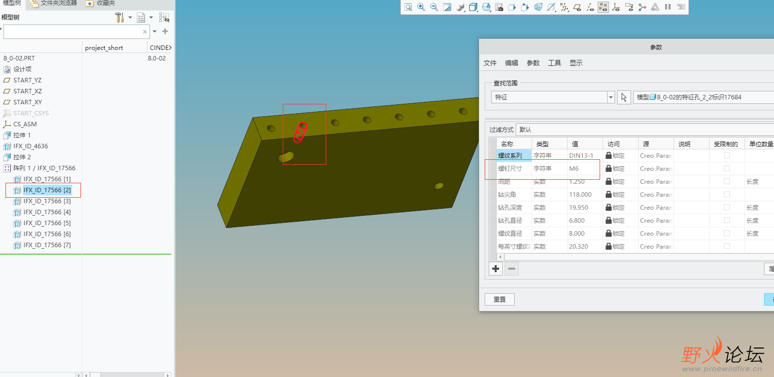

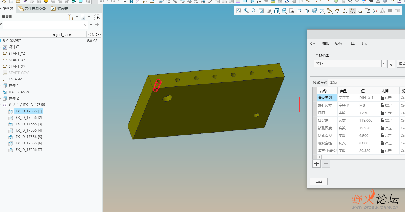

发表于 2022-12-9 12:39 | 显示全部楼层
源螺纹孔
明白了,
这个注释好像无关紧要,平时工程图里面都是直接显示模型注释

 楼主| 发表于 2022-12-9 16:10 | 显示全部楼层
liulin_ch 发表于 2022-12-9 12:39
明白了,
螺栓、螺钉安装孔,现在基本使用IFX去创建、修改,谁还在零件里去打孔啊
