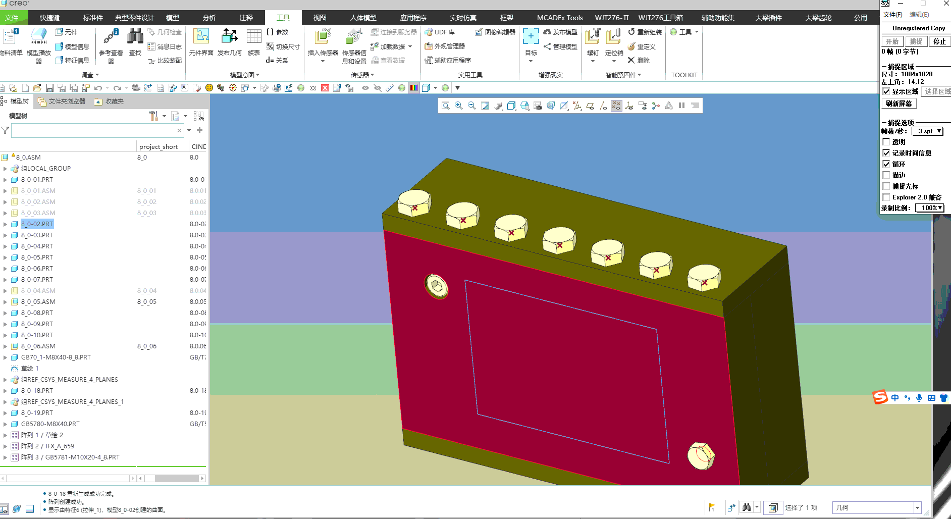

        在creo零件里创建的螺纹特征孔,阵列后,如果修改螺纹规格,源特征螺纹规格变化了,但是阵列的特征里螺纹规格竟然不更新,知道这个问题,我们采用如下处理方法:
1、在零件里用creo特征孔创建的螺纹孔,阵列后,如果要修改,只能删除阵列,修改规格,再阵列;
游客,如果您要查看本帖隐藏内容请回复
3、当然如果按第三个选项,重新定义螺钉规格,没有阵列了,重新定义,所有螺纹规格也会自动更新了。
