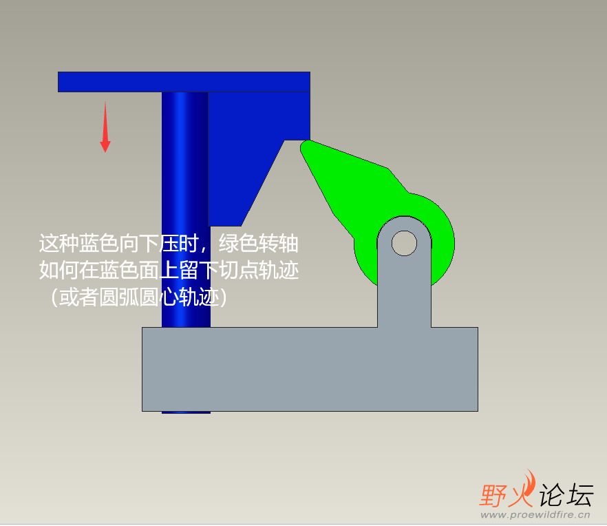

请各位师傅帮忙看看
如何才能画 出切点的轨迹线
在蓝色件上只能找到开始的接触点,这个接触点其余位置的切点如何能画出来
附件:
asp1_asm.zip (17.64 KB, 下载次数: 10)

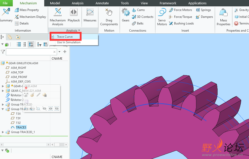

发表于 2022-12-2 08:02 | 显示全部楼层
轨迹线

 楼主| 发表于 2022-12-2 08:15 | 显示全部楼层
不知道如何做出来,总是提示约束不满足

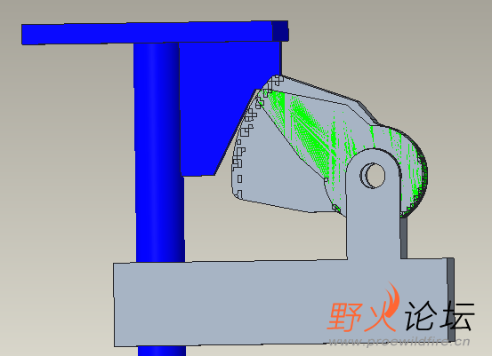

发表于 2022-12-2 14:25 | 显示全部楼层
机构分析 回放那里 有个运动包络 可以生成运动零件就是轨迹了

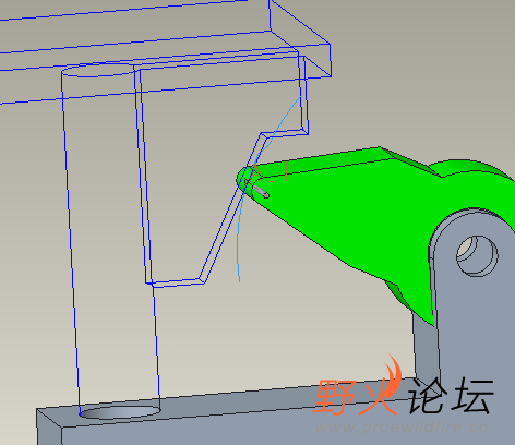

发表于 2023-5-24 22:13 | 显示全部楼层
这种情况用运动包络吧,你这个模型用运动轨迹总感觉有问题
运动包络
运动包络.rar (810.55 KB, 下载次数: 6)
运动轨迹:增加一个小圆柱,用槽约束
