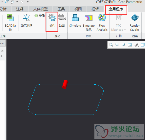

求助:工件怎样可以沿着轨迹线运动?

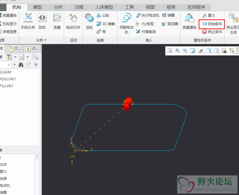

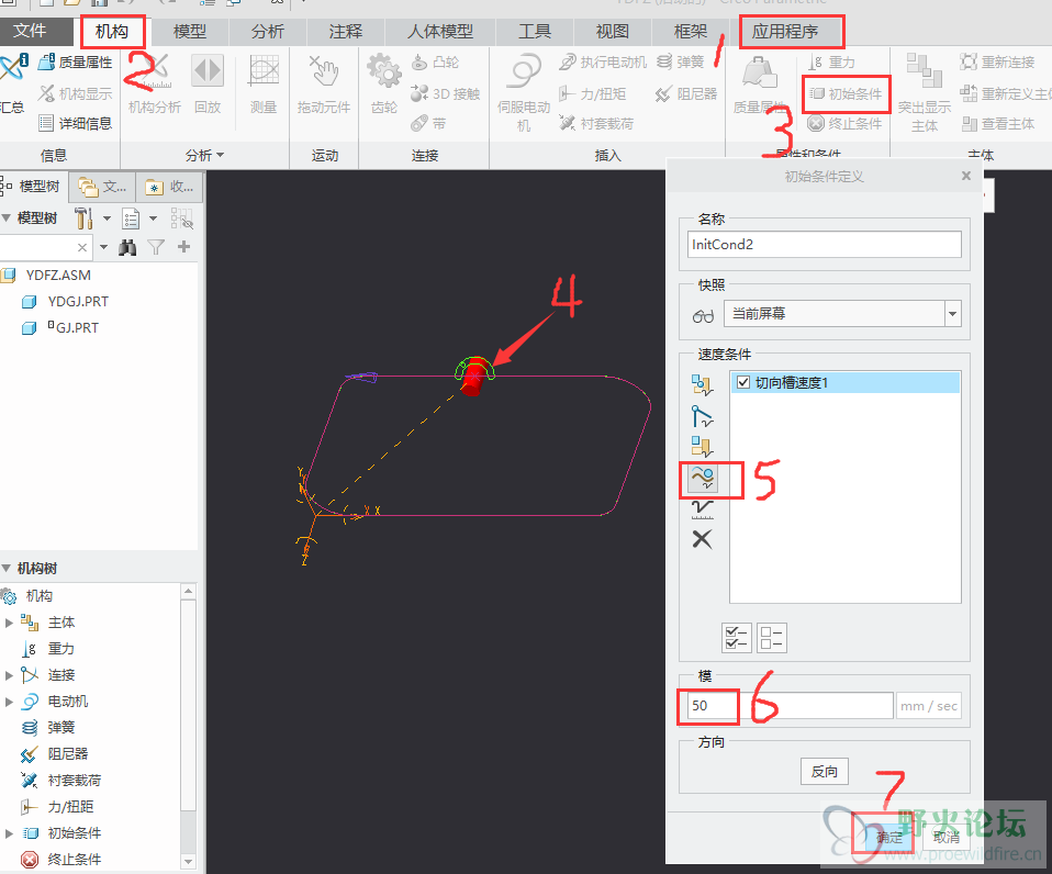

发表于 2018-5-10 19:43 | 显示全部楼层
这个操作很简单的
1.在工件和轨迹间定义一个槽连接
2.点击应用程序,机构按钮调出机构选项卡
3.在机构选项卡中点击初始条件按钮,调出初始条件定义卡
4.在初始条件定义卡中设置工件的切向速度
5.运动分析

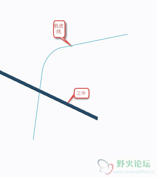

发表于 2018-5-11 08:45 | 显示全部楼层
工件沿着轨迹运动,一般是给2个自由度约束,一个是一个平面方向的平移平移,一个是xyz中的一个轴旋转自由度!一个销钉连接的话不止2个自由度了。所以还需要再添加一个平面约束。

发表于 2018-6-7 15:28 | 显示全部楼层
这个,两个约束设置,一个面平行,轨迹约束,就可以的,
发表于 2019-7-17 09:42 | 显示全部楼层
就这个工件,用槽连接(设置工件上的点和轨迹线重合)再加平面约束。但是工件不能各个位置都垂直于轨迹线
