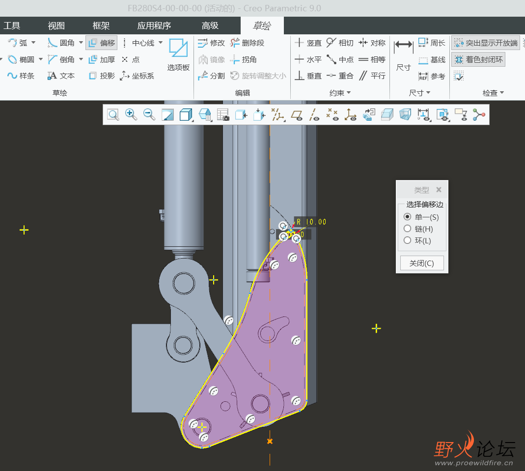

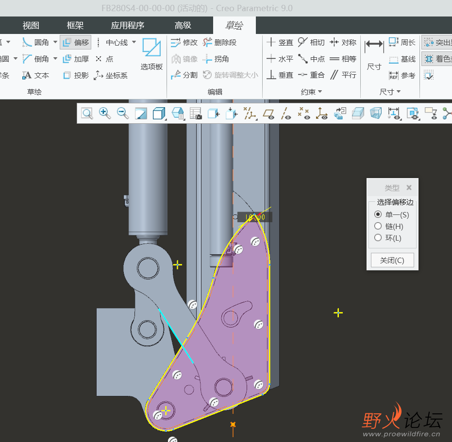

同样是在9.0.2的下,2种草绘偏移模式,第一种可以对偏移后的闭环曲线的尖角进行倒圆角操作,第二种的复合曲线就不行,大家觉得哪种好呢?

这个是在先草绘模式,但是在特征模式下草绘,就是复合曲线,
