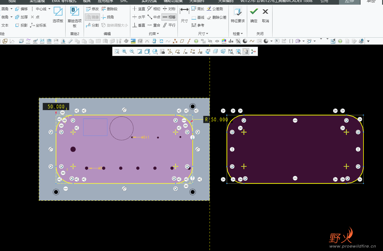

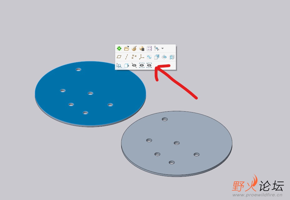

1.装配件里边快捷菜单里没有透明化了,自定义也不行

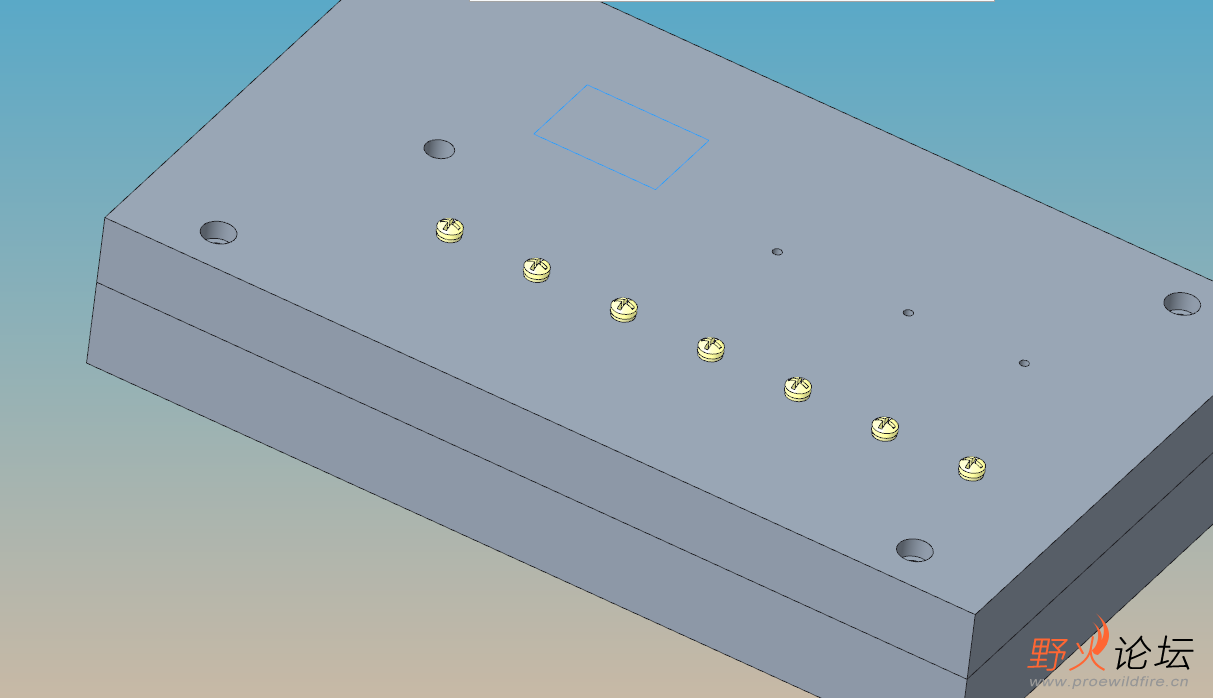

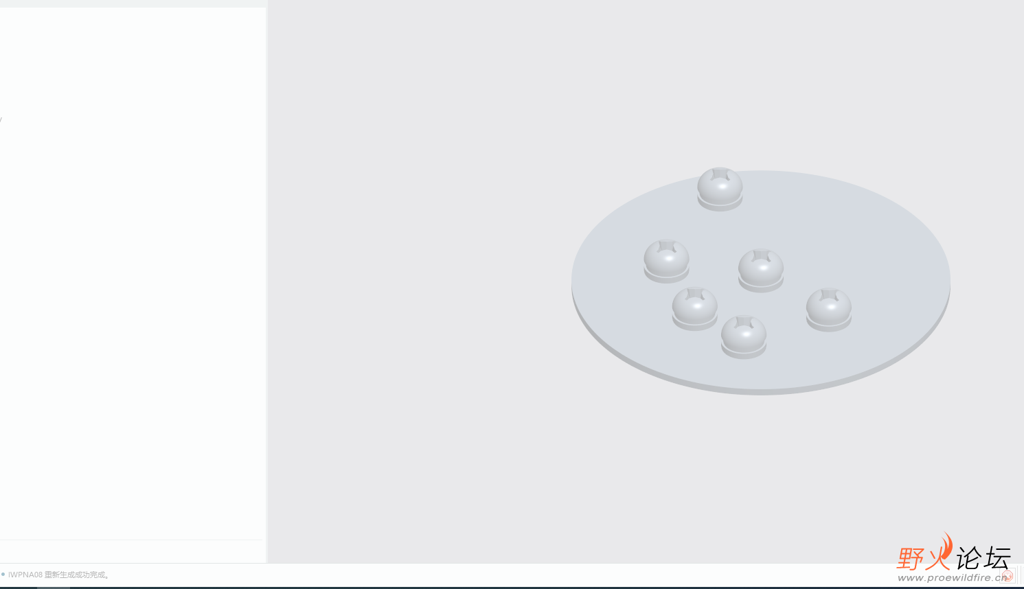

2.ifx装配螺钉后,保存关闭软件后,再打开回卡死

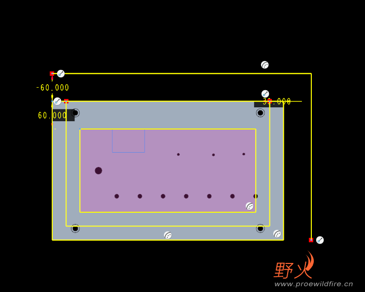

3.草绘投影操作太复杂

发表于 2022-11-29 09:56 | 显示全部楼层
草绘投影,那是真复杂呀,人家都是升级,它这是降级

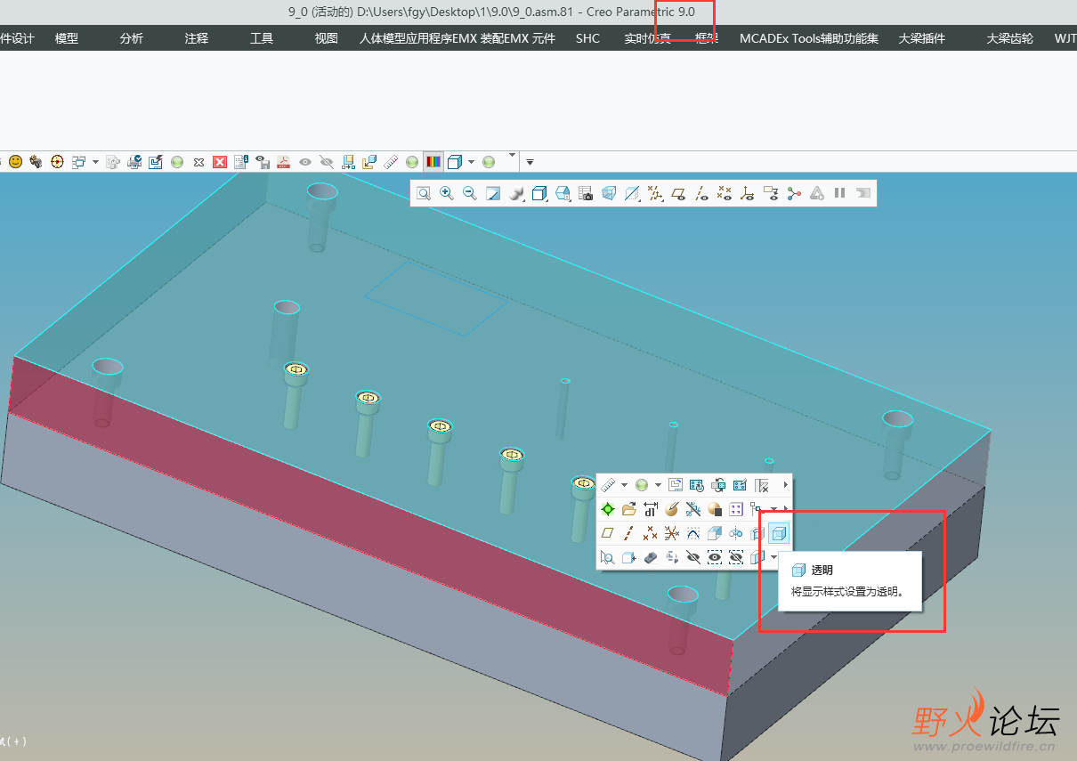

1、透明度可以用的
2、ifx一直没有问题
3、草绘投影也很好,按住shift键,点击面,周边,右键切换选择边也很方便

2、ifx一直没有问题
投影草绘你觉得可以,我也不反对,只是你这个行业感觉还可以。试一试偏移成复合曲线,不能倒角,不能延伸,你就会觉得不好用了。简单来说,现在这个投影偏移模式适合非相切曲线。还有,投影偏移后再镜像,居然会没有对称约束,你没遇到过吧。

投影草绘你觉得可以,我也不反对,只是你这个行业感觉还可以。试一试偏移成复合曲线,不能倒角,不能延伸 ...
慢慢体会吧,别动不动就什么行业不一样,

2、ifx一直没有问题
你的截图是透明,不是透明化,不一样的,,,透明化可以在透明和不透明来回切换
是啊,组件中只能用透明,组件中如果要用零件透明化,需要激活才好用的,关闭也要激活.
组件中还不如用透明,关闭,去视图管理中激活一下,不要保存,就恢复了。当然保存也能处理掉的

楼主说的是零件透明化,不是显示样式里的透明模式
其实这个是针对的主体,右下角过滤器选择下主体即可。
creo8是直接可以点选后,右键快捷键有透明化图标的。

其实这个是针对的主体,右下角过滤器选择下主体即可。 ...
真的是,谢谢
