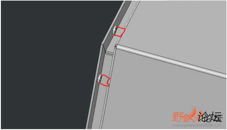

[求助] 法兰面太软如何设计加强

发表于 2022-11-26 14:08 | 显示全部楼层
个人觉得简单点做法:将螺母加长顶到下面平面,上下焊点固定

发表于 2022-11-27 11:07 | 显示全部楼层
slwolf 发表于 2022-11-24 16:08
再翻一个边或折叠起来
赞同,简单实用。
楼主肯定是压密封条打螺丝后整个边变波浪形了,多折一个90度边最简单实用
不行就在后面垫厚板,螺母都省了,绝对结实
144
198
发表于 2022-11-27 23:16 | 显示全部楼层
这是网络通信的室外机箱?华为也由类似产品,也是铝钣金,没拍死边,是不是太薄,或者是材料刚度问题。
