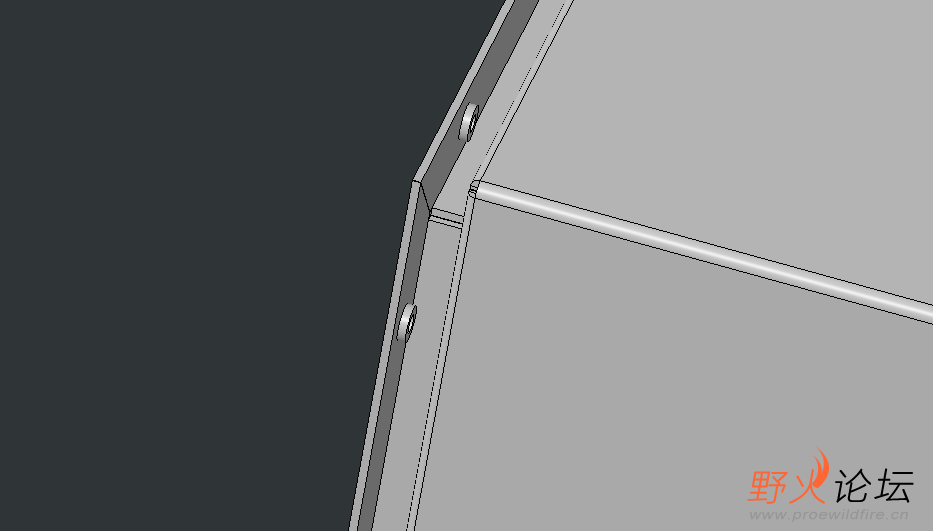

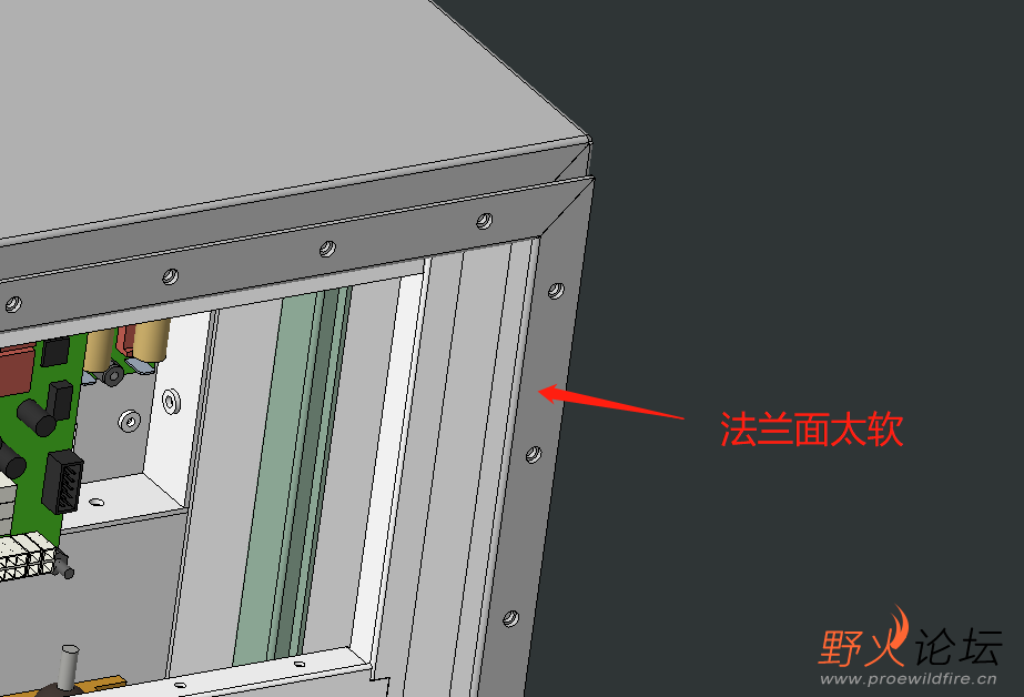

各位吧友,如图,法兰面太软如何加强?材质是5052铝合金,望各位赐教

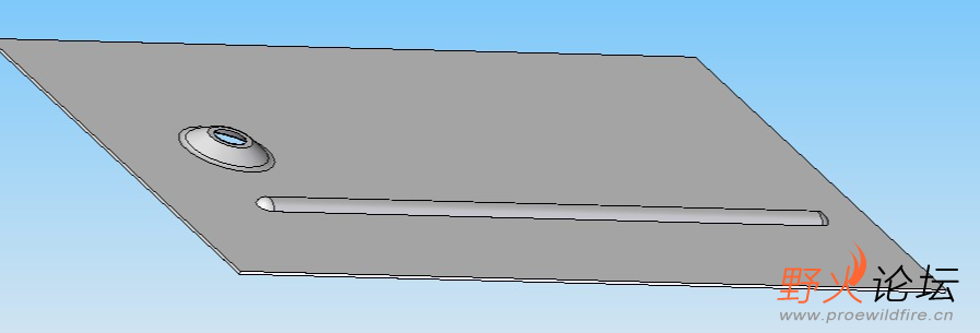

发表于 2022-11-24 15:42 | 显示全部楼层
像这样打几个凸筋
55
355
542
 楼主| 发表于 2022-11-24 15:57 | 显示全部楼层
stone 发表于 2022-11-24 15:42
像这样打几个凸筋
没有模具    而且法兰面要方密封垫防水的
403
525
发表于 2022-11-24 16:08 | 显示全部楼层
再翻一个边或折叠起来
288
409
发表于 2022-11-24 17:11 | 显示全部楼层
slwolf 发表于 2022-11-24 16:08
再翻一个边或折叠起来
翻边看这位置有点窄了,往上压死边比较合适。
747
887
发表于 2022-11-24 17:20 | 显示全部楼层
换材料,碳钢
747
887
发表于 2022-11-24 17:21 | 显示全部楼层
机箱要防水,铝合金接缝焊接没有碳钢好焊
64
83
发表于 2022-11-25 10:40 | 显示全部楼层
在法兰边和上一边中间加支撑?
139
154
发表于 2022-11-25 15:30 | 显示全部楼层
直接加长螺丝柱,顶住机箱边缘,这么多螺丝柱肯定够强度!

发表于 2022-11-26 09:28 | 显示全部楼层
打凸包
