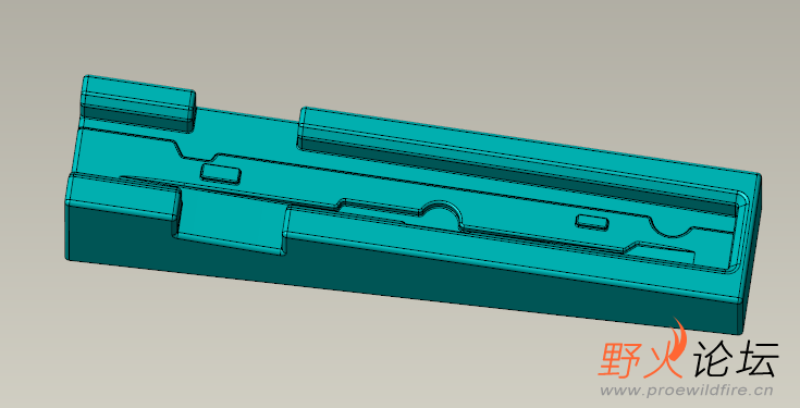

Creo怎么提取零件最大外形尺寸

发表于 2022-11-23 09:36 | 显示全部楼层
提取零件最大外形尺寸
http://www.proewildfire.cn/thread-163963-1-1.html
(出处: 野火论坛)

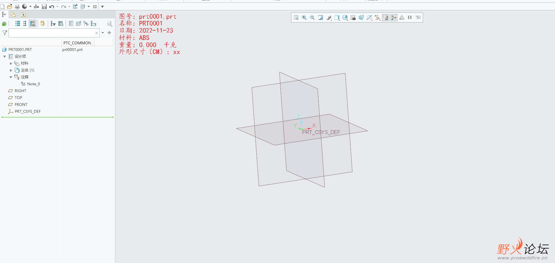

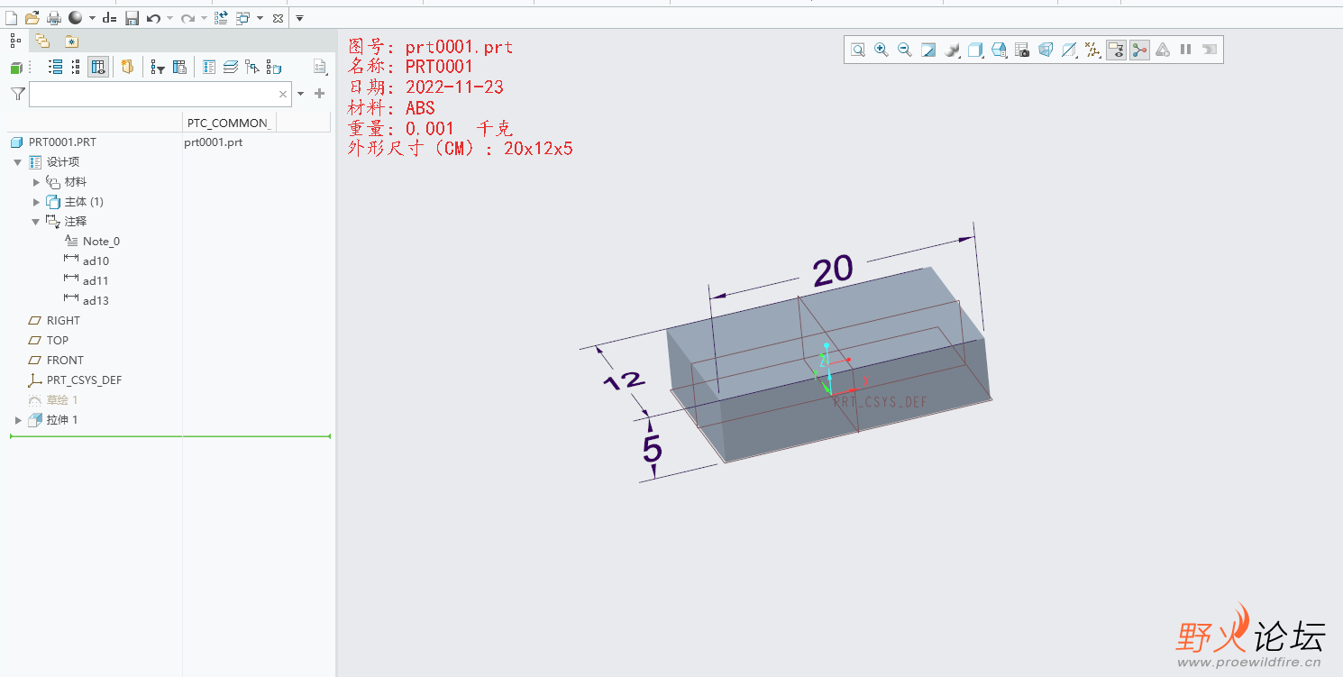

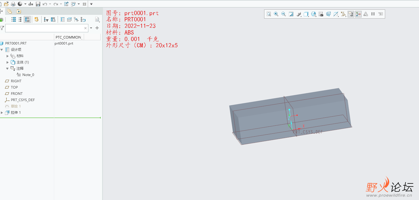

发表于 2022-11-23 21:26 | 显示全部楼层
196
322
发表于 2022-11-23 21:28 | 显示全部楼层
144
198
发表于 2022-11-23 21:32 | 显示全部楼层
18248512937 发表于 2022-11-23 15:41
我一般是手动量的,或者用类似Magics那种按照最大体积显示的
手动的怎么实现的
196
322
发表于 2022-11-23 21:33 | 显示全部楼层
258
424

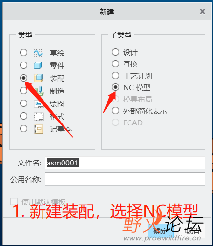

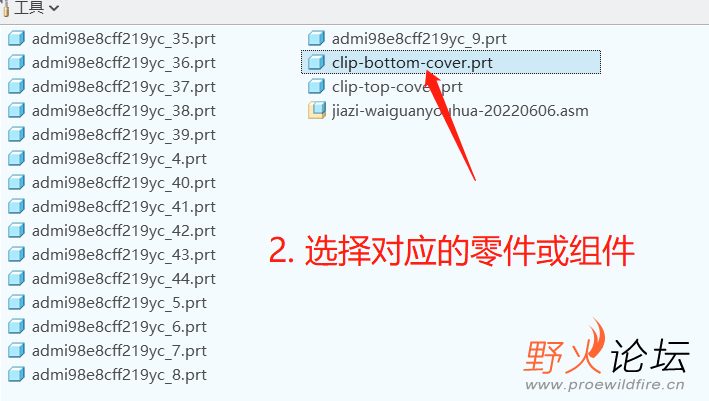

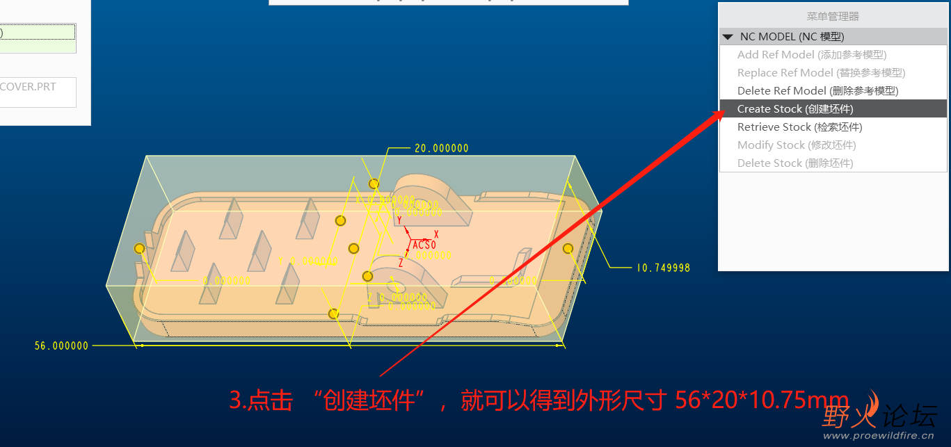

发表于 2022-11-24 09:46 | 显示全部楼层
我来一个另类的做法,看对大家是否有帮助,不需要额外的插件
步骤1
步骤1
步骤2
步骤2
步骤3
步骤3
263
316
发表于 2022-11-24 10:37 | 显示全部楼层
NC模型,这个方法可以

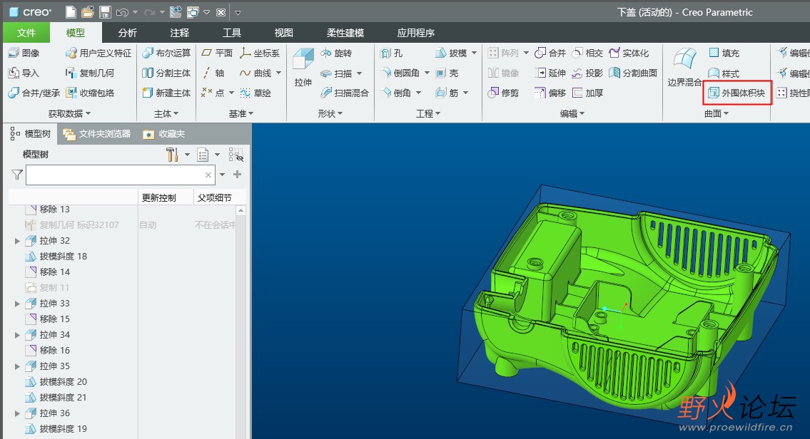

315
441
发表于 2022-11-24 17:53 | 显示全部楼层
