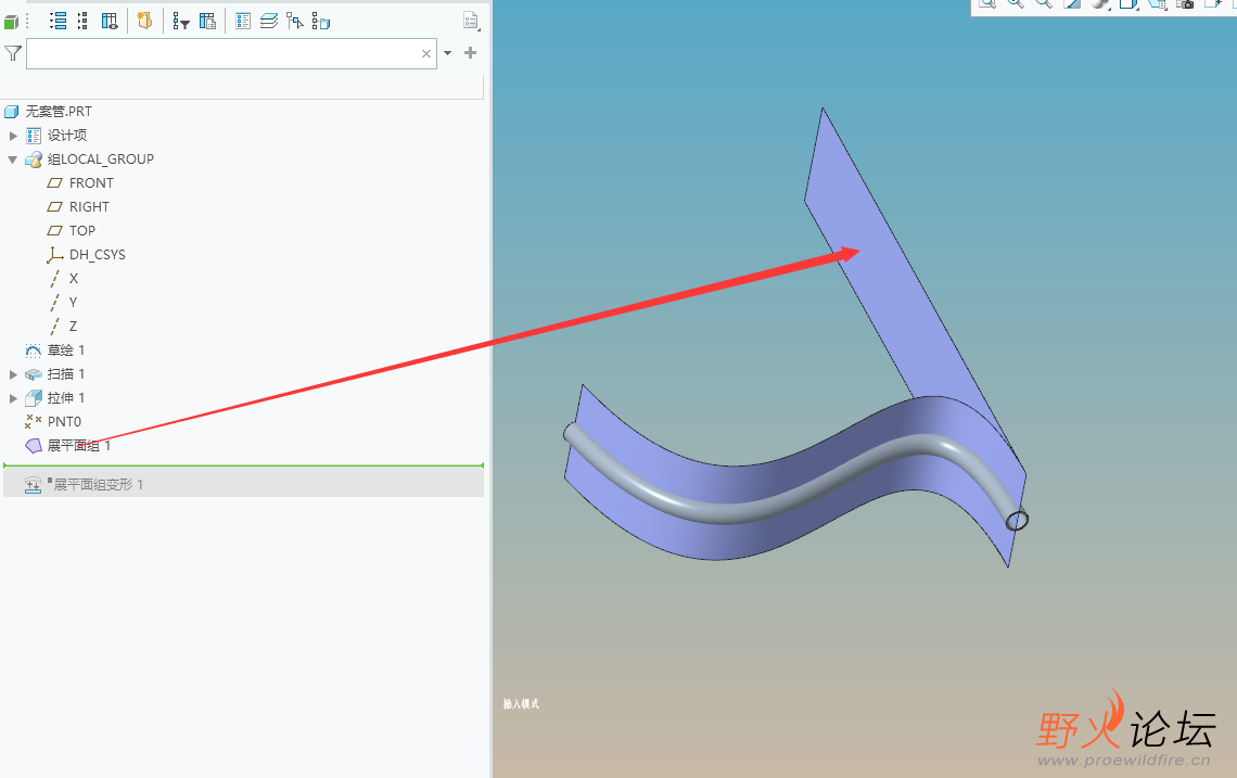

[求助] creo弯管拉直有什么办法

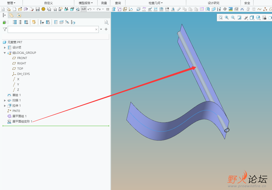

 楼主| 发表于 2022-12-11 14:50 | 显示全部楼层
空间弯管可以分成试用展平面组展开

发表于 2022-12-11 15:54 | 显示全部楼层
我想问的是,楼上老大,你费了这么多的功夫,展开的结果与,用模块上的分析去测量管子的中心线,结果是否一样?我感觉一样,如果一样,直接测量不 就完了嘛

 楼主| 发表于 2022-12-16 09:21 | 显示全部楼层
方便直接使用模型激光切割
