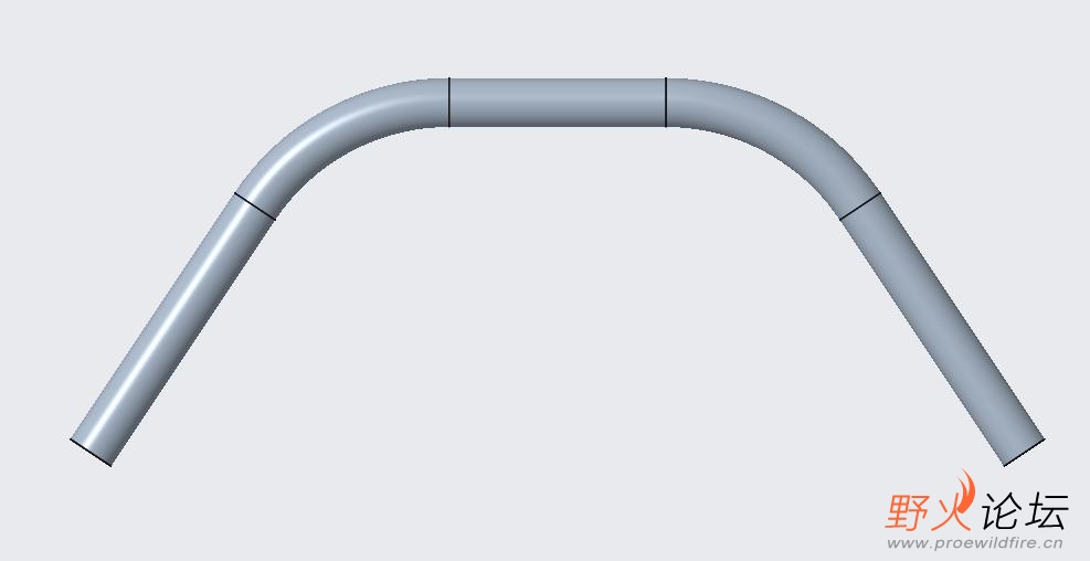

实体弯管拉直有什么办法
弯管
弯管
拉直后
拉直后

发表于 2022-11-14 09:11 | 显示全部楼层
拉直的目的是什么呢?

发表于 2022-11-14 10:16 | 显示全部楼层
算展开吗

发表于 2022-11-14 10:47 | 显示全部楼层
算展开,您这草绘的中心线不就是展开长度了?

发表于 2022-11-14 23:16 | 显示全部楼层
规则的3d可以通过骨架折弯掰直

 楼主| 发表于 2022-11-15 11:27 | 显示全部楼层
拉直是为了做激光管切割的模型

 楼主| 发表于 2022-11-15 11:28 | 显示全部楼层
用中心线长度算管的拉直长度不准确,一般会偏短

 楼主| 发表于 2022-11-15 11:29 | 显示全部楼层
骨架折弯试过了,会失败,就算成功,管拉直的长度也不对

 楼主| 发表于 2022-11-15 11:31 | 显示全部楼层
弯管有一定的空间角度

发表于 2022-11-15 11:52 | 显示全部楼层
不需要拉直 求中心线长度就可以了
