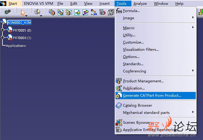

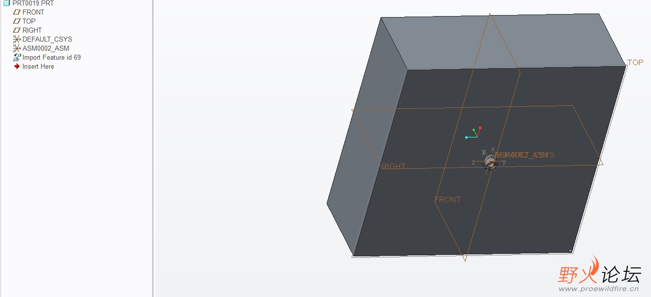

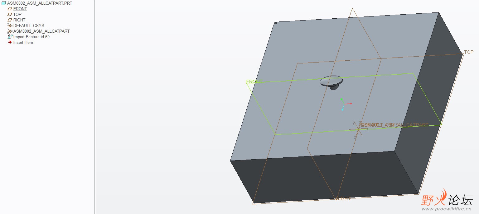

发表于 2022-11-7 11:08 | 显示全部楼层
这都能吓到楼主,那换个简单的方法。
用CATIA打开STP将组件转换为CATPART
用CREO将转出的以零件方式打开
用CREO将转出的以零件方式打开
不会出现直接以零件打开原来STP的错位
不会出现直接以零件打开原来STP的错位
