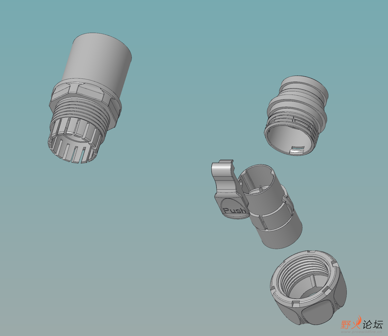

那些有多个零件的STP,如果采用零件模型,每次内部就乱跑.
有哪位知道如何让它导入后,还是原来的位置 吗

还可以吧组件的stp用零件格式打开?

组装模式打开STP,可行否

我也遇到这种情况,我的解决办法是组件打开之后,用组件操作里边的布尔运算,把所有的零件合并到一个零件里。

零件太多的放在,不好操作,

先存为igs格式,再打开igs文件保存为stp格式

也可以先另存为x_t格式,再以prt方式打开。经常用x_t格式,igs有时也会乱跑

主要得到的就 是STP格式,不好让人家转X_T。
有没有办法STP的直接用零件打开呢
