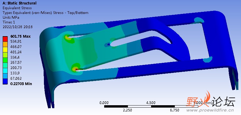

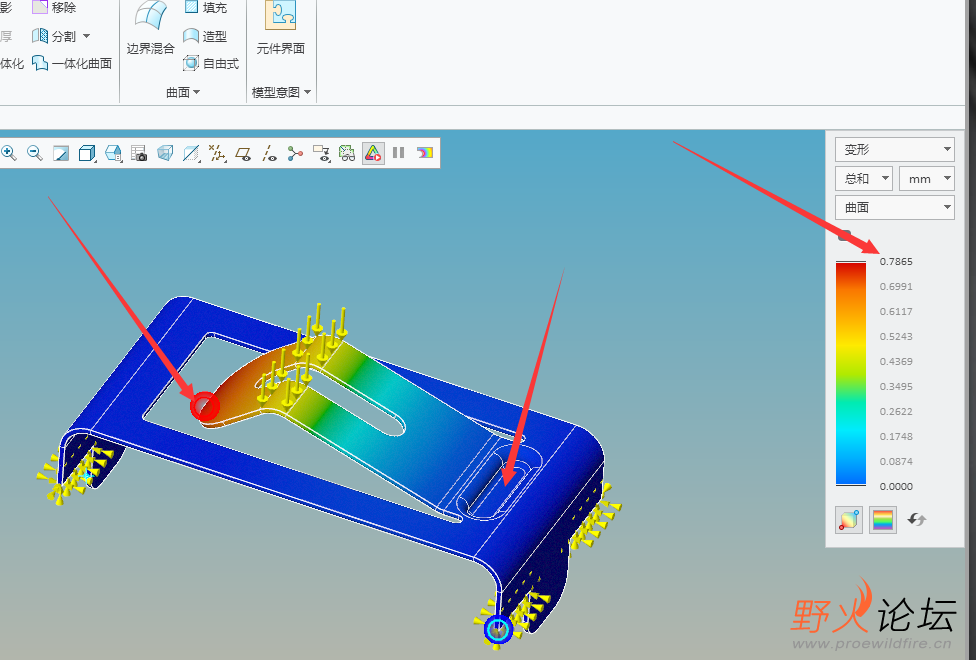

 楼主| 发表于 2022-10-28 20:04 | 显示全部楼层
lorencxu 发表于 2022-10-28 13:31
超出弹性阶段,用弹塑分析,红色+土黄色区块出现屈服。
σs=205Mpa,σb=520Mpa,只出现屈服,没有撕裂。
你这还能用塑胶分析吗,哈哈,元件有问题吧。

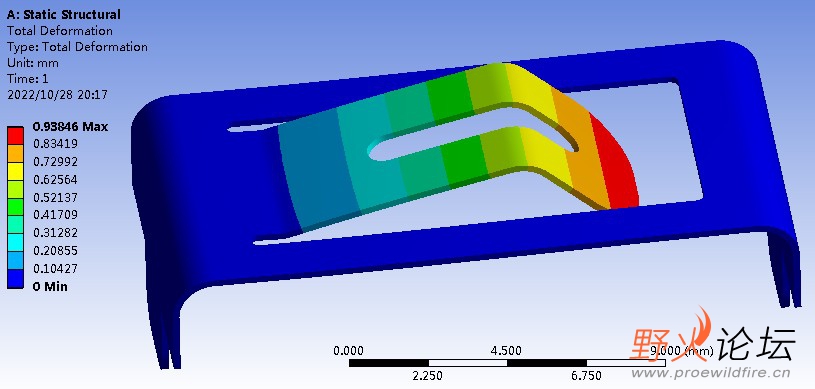

发表于 2022-10-28 20:16 | 显示全部楼层
厚度0.3

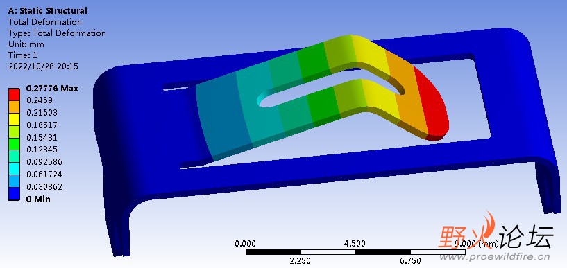

发表于 2022-10-28 20:18 | 显示全部楼层
厚度0.2

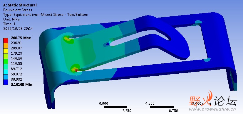

发表于 2022-10-28 20:34 | 显示全部楼层
增加厚度有很大的改善。

发表于 2022-10-28 21:38 | 显示全部楼层
如果你一定要0.2mm厚,可以根部压型,增强

 楼主| 发表于 2022-10-30 10:03 | 显示全部楼层
非常感谢,应该会有帮助,我试试
