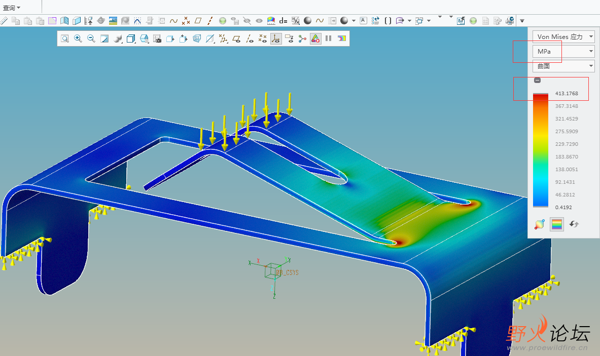

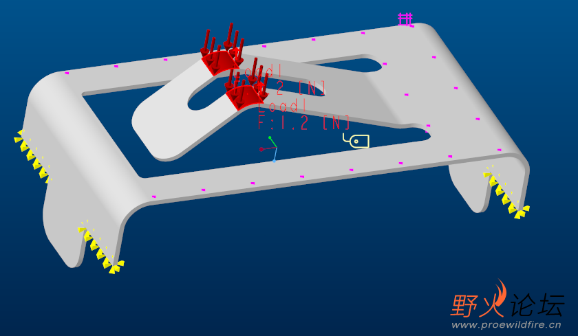

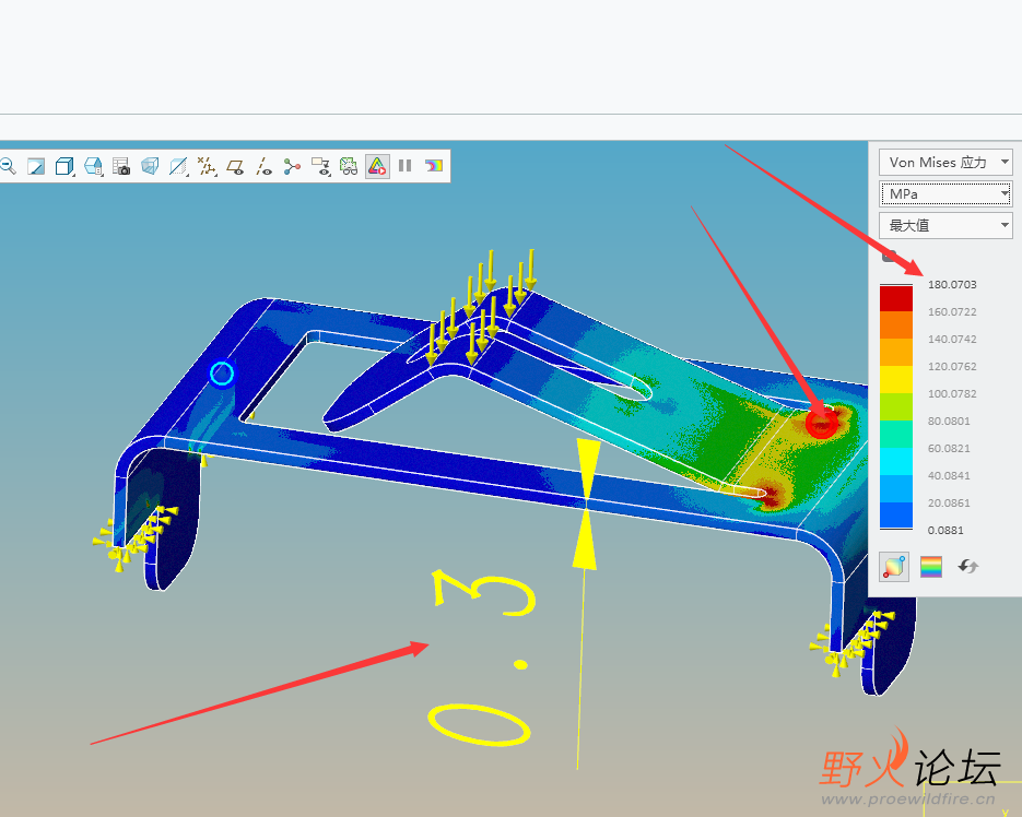

一个不锈钢弹片,长度18MM  给了1.2N的力 位移了1.7MM  就超过了屈服条件,不知道是怎么回事,有大神指教一下吗?

 楼主| 发表于 2022-10-27 21:43 | 显示全部楼层
望高手指点指点

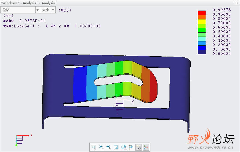

使用实时仿真:
力1.2N
最大移动0.89mm
最大应力413MP
更换不同钢材,变化不大

这样说的话,设计的不合理吗

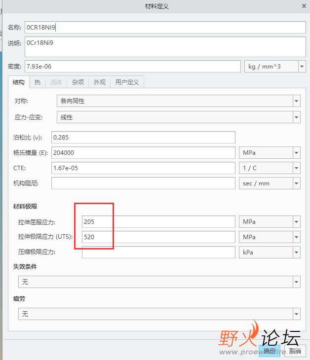

 楼主| 发表于 2022-10-27 22:43 | 显示全部楼层
fuguangyi 发表于 2022-10-27 22:22
使用实时仿真:
力1.2N
413MP已经超过了304的承受范围了,这样会断了,没道理了啊,那么大的一个片,怎么会那么点力就断了

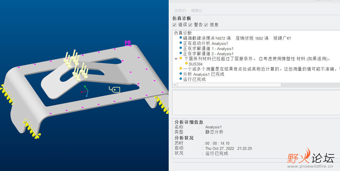

发表于 2022-10-28 08:38 | 显示全部楼层
应该是你单位弄错了,1.2N绝对不会引起断裂,可能只能引起轻微变形

发表于 2022-10-28 08:41 | 显示全部楼层
你这产品工作时约束应该也包括左右两个端面吧
那只是局部应力,没有超过极限强度520MPa,不会马上断裂,只是在循环应力过程中慢慢扩展。
但是超过屈服强度了,使用寿命会短,如果你要符合1.2N的力,将壁厚改为0.3吗,这样局部应力也不会超过屈服应力了,一直在弹性变性应力范围内

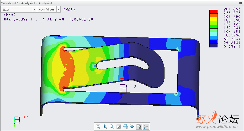

超出弹性阶段,用弹塑分析,红色+土黄色区块出现屈服。
σs=205Mpa,σb=520Mpa,只出现屈服,没有撕裂。
只学了,半桶水

0.3厚度,行程太少了
