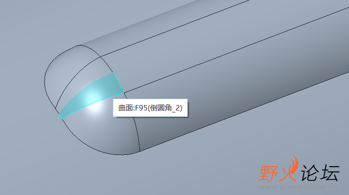

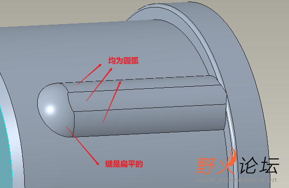

之前尝试直接倒圆角画但是不是这种扁下去的,有没有高手能指点一下。

发表于 2022-10-17 10:39 | 显示全部楼层
这种  直接倒角就能实现吧

 楼主| 发表于 2022-10-17 13:30 | 显示全部楼层
我是潘德 发表于 2022-10-17 10:39
这种  直接倒角就能实现吧
似乎不太一样,左边是直接倒圆角。

发表于 2022-10-17 17:33 | 显示全部楼层
倒圆角即可,用到完全倒圆角+参考倒圆角

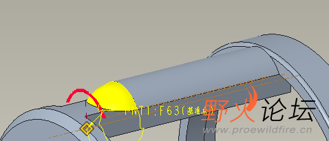

发表于 2022-10-19 07:59 | 显示全部楼层
先画圆柱,先倒顶端的角

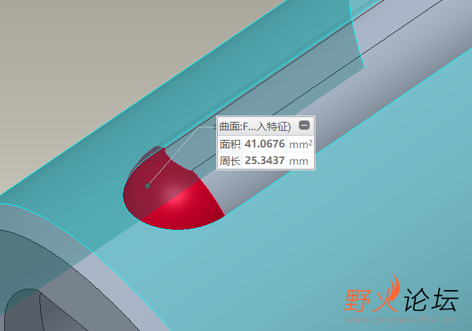

 楼主| 发表于 2022-10-20 09:45 | 显示全部楼层
cdk1998 发表于 2022-10-19 07:59
先画圆柱,先倒顶端的角
楼上应该是正解,看来倒圆角真是应该再好好学习一下。

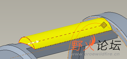

先做最上面的圆
先做最上面的圆
运用延伸曲面
运用延伸曲面
倒圆角
倒圆角
再拉伸
再拉伸
完成
完成

 楼主| 发表于 2022-10-20 09:49 | 显示全部楼层
有些细节还不太相同,但已经相当接近了
