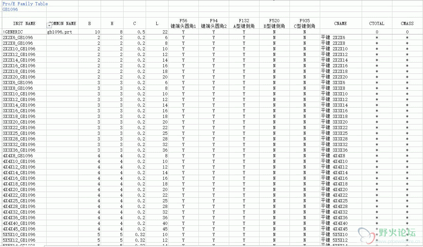

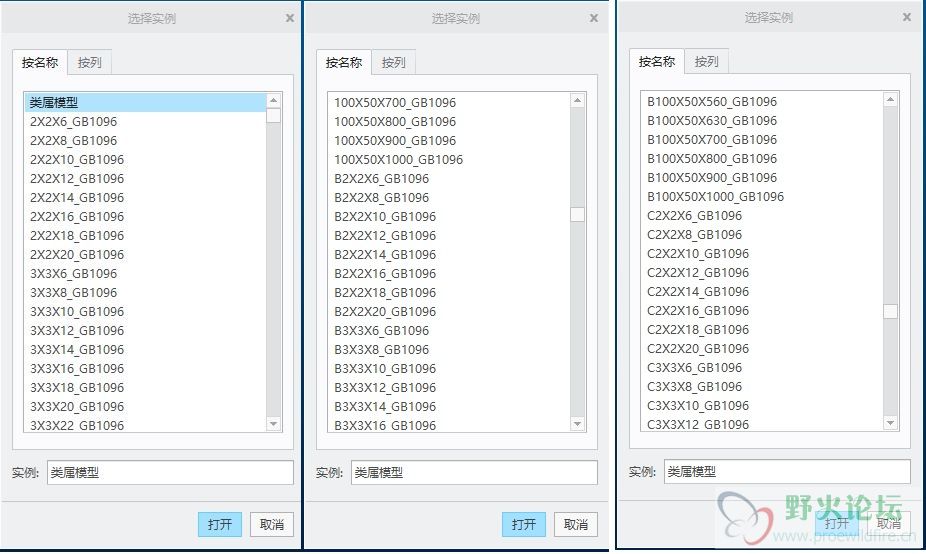

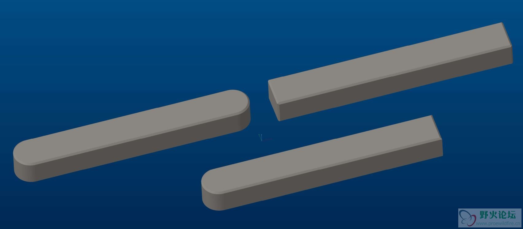

网上找的标准件缺少平键的,自己使用Creo4.0 m10制作的,尺寸基于GB/T1096-2003,使用前请看清楚creo版本.
A型和B型、C型都在一个文件中,前面是A接着是B和C型
下载地址,注意解压缩后使用:
gb1096.zip (141.32 KB, 下载次数: 273)
对于版本低于4.0的朋友们不要激动,送给你们一份族表参数,可大大方便你们自己设计这个平键!依旧解压后使用。
预览图
下载地址:
GB1096-2003族表.zip (67.9 KB, 下载次数: 55)
