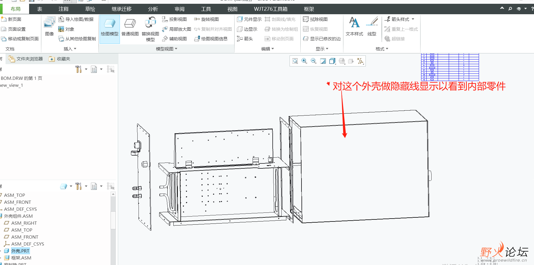

工程图组合状态下如何对单个件进行隐藏线显示

工程图不跟随环境可以达到这种效果吗
发表于 2022-10-11 21:05 | 显示全部楼层
元件显示,透明虚线,看看是不是你要的效果
感谢   是需要的效果
