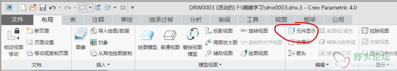

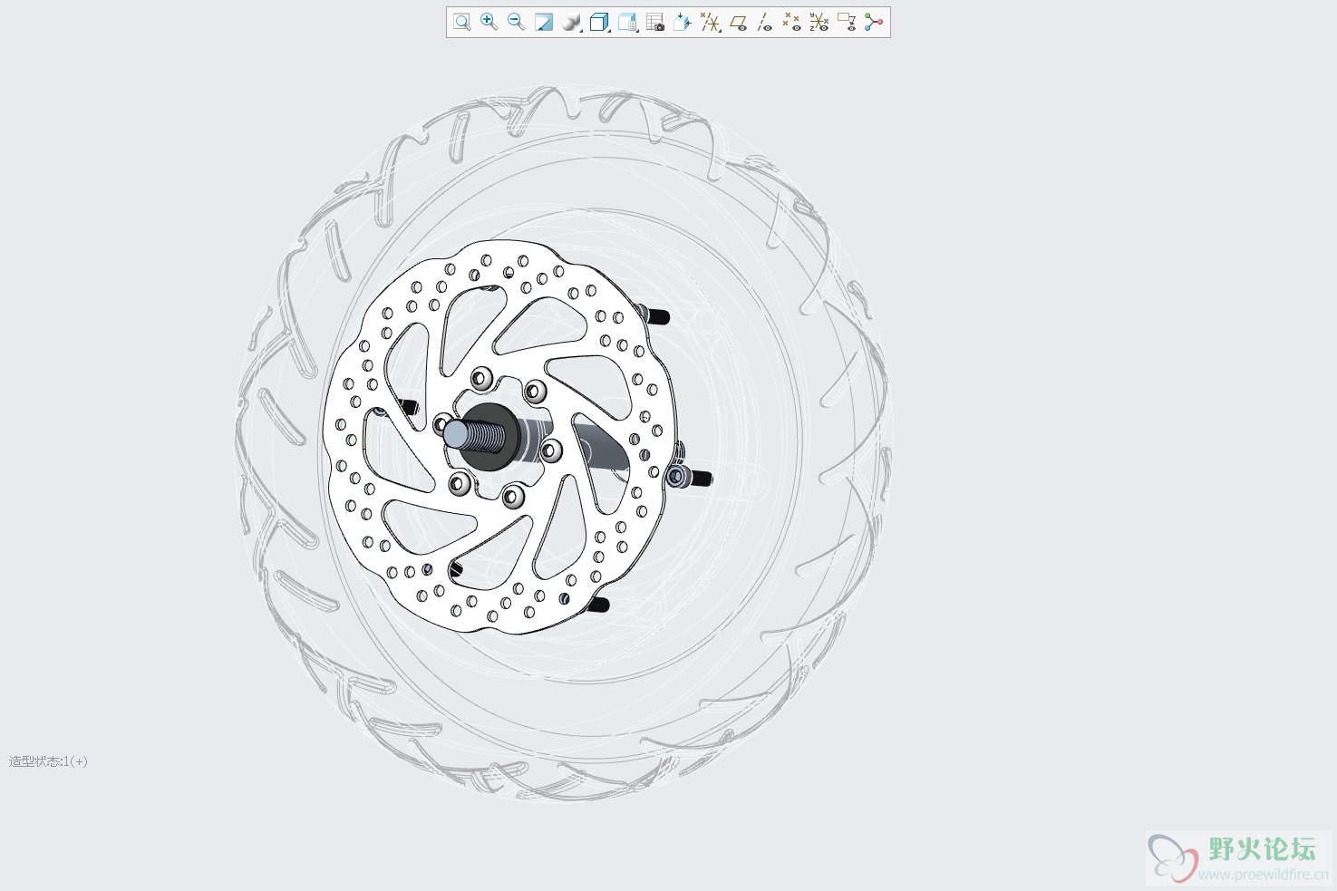

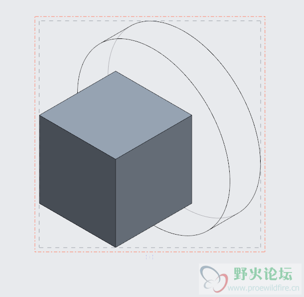

如图,经常看见淘宝或者 某些成品简介的时候一部分零件着色显示,一部分零件线框显示!在CREO组件模式下可以通过样式来修改..那么出工程图的时候该怎么调整泥?
286
448
发表于 2021-1-20 16:20 | 显示全部楼层
这个地方可以更改元件的显示方式。
回复 0 1
1776
2376

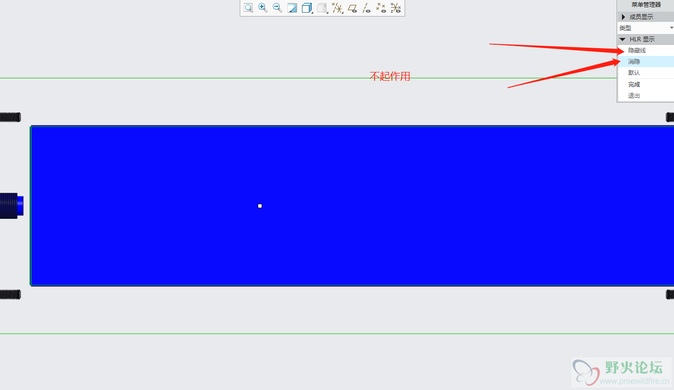

 楼主| 发表于 2021-1-20 16:47 | 显示全部楼层
bazingasir 发表于 2021-1-20 16:20
这个地方可以更改元件的显示方式。
大佬可否细说? 那个元件显示 我早就在论坛里搜索过了! 好像做不出来
是我操作不当嘛?
是我操作不当嘛?

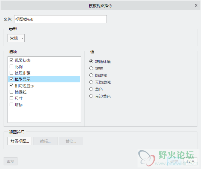

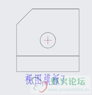

发表于 2021-1-20 17:21 | 显示全部楼层
可以实现,但是(PTC的风格)需要提前配置模板。
这个楼主必定有相关经验,我简化说了:
配置选项template_drawing指定一个drw格式的文件,比如我的D:\Start\templates\mmgs_templates.drw
配置好之后,打开drw:
1、工具-应用程序-模板
2、布局-模型视图-模板视图,此时打开了模板视图指令,需要配置模板视图,可选项很多,非常适合自定义
3、选项-模型显示-值-跟随环境(嗯,就是跟随3D建模环境的组件中零件的模型显示状态)
4、视图符号-放置视图...-点击空白处,出现如下符号,点击确认,退出定制环境
5、再次点击工具-应用程序-绘图,保存drw模板
6、新建组件、零件。组件状态下赋予不同零件的不同显示状态
7、新建工程图,选择刚才的模板,点击模型视图-普通视图,就可以显示3D的模型状态了
一般我是事先配置好六视图外加3D视图,然后根据实际情况使用。
视图模板功能很多,适合根据自己的需求定制。
如下例子:
参与人数 1威望 +2 收起 理由
野火 + 2 热心助人
creo 6.0.6.0
回复 2 0

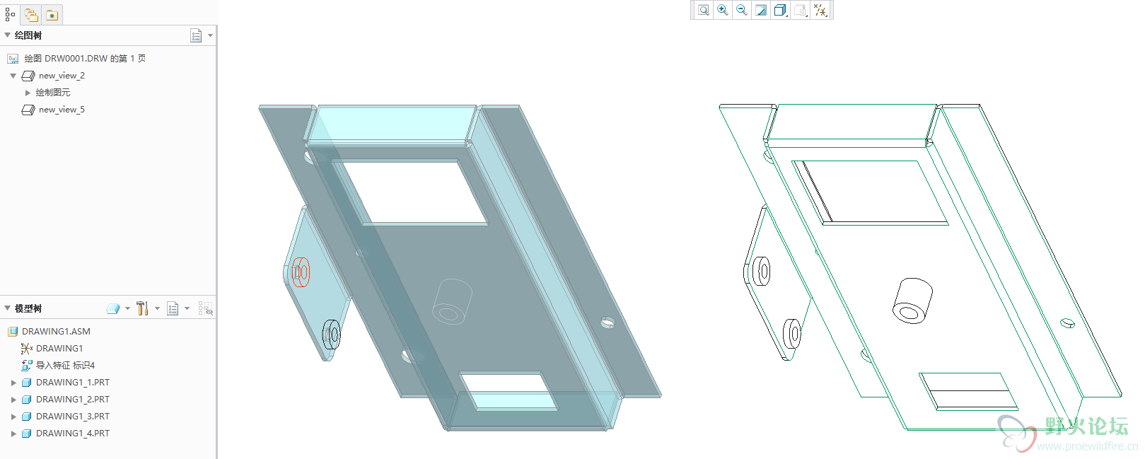

发表于 2021-1-20 23:00 | 显示全部楼层
这样的不知是不是楼主想要的效果?
1043
64
1932
发表于 2021-1-20 23:26 | 显示全部楼层
要不是这种

 楼主| 发表于 2021-1-21 02:14 | 显示全部楼层
是的  就是想要这样

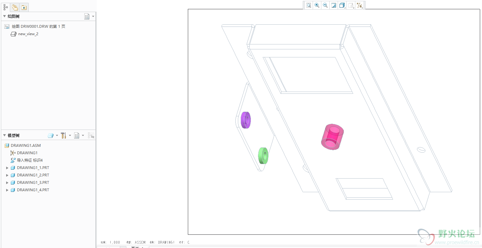

发表于 2021-1-21 13:06 | 显示全部楼层
qq202777898 发表于 2021-1-21 02:14
是的  就是想要这样
在组件下设置各部件颜色贴图和材质就不赘述,工程图下操作:设好视图方向后,插入两个相同的基本视图,一个视图显示样式设为从动环境,一个设置为消隐。将消隐视图用布局/编辑/转换为绘制图元变成草绘图元,进入草绘工具条,这样就可以对草绘图元进行操作了,全选草绘图元设置颜色,图中用的是灰白色,之后草绘/编辑/平移,选中全部草绘图元,选择点对点,分别选择图元与从动视图上相同位置对应点(具有自动捕捉功能不麻烦),图元和从动视图重合,将绘制图元与视图相关。之后就便捷了,用布局/编辑/元件显示下的遮蔽和取消遮蔽就能够自由控制了各元件的显示了,遮蔽掉视图中某元件就显示消隐框线,取消遮蔽就显示从动效果。归结一下就是:建两个相同视图,一个从动一个消隐,重合合并视图,用遮蔽控制显示。不过这个方法不能随组件改动自动更新,组件改动就得重新再做下。
1776
2376
