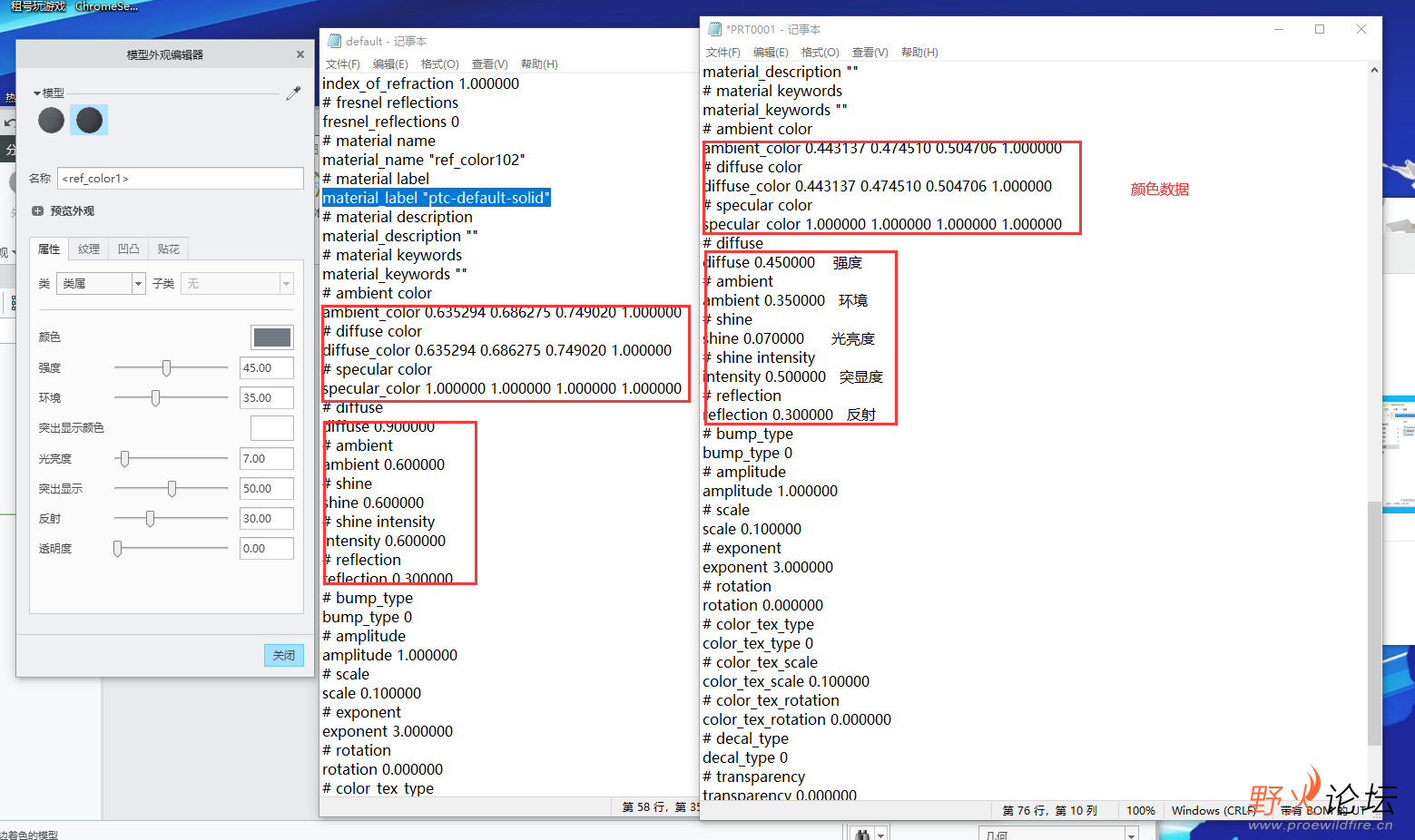

Creo建模默认模型颜色刺眼白色的解决方案
http://www.proewildfire.cn/thread-175134-1-1.html
(出处: 野火论坛)
根据这位大哥的思路,修改零件默认颜色
Creo版本 9.0.1  附件也是 9.0.1的附件

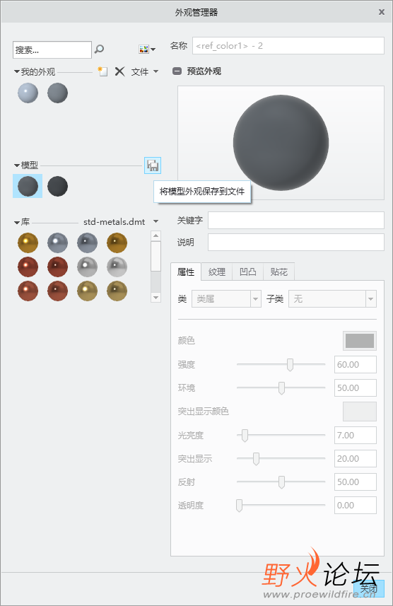

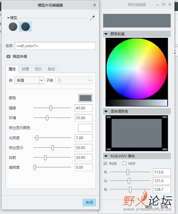

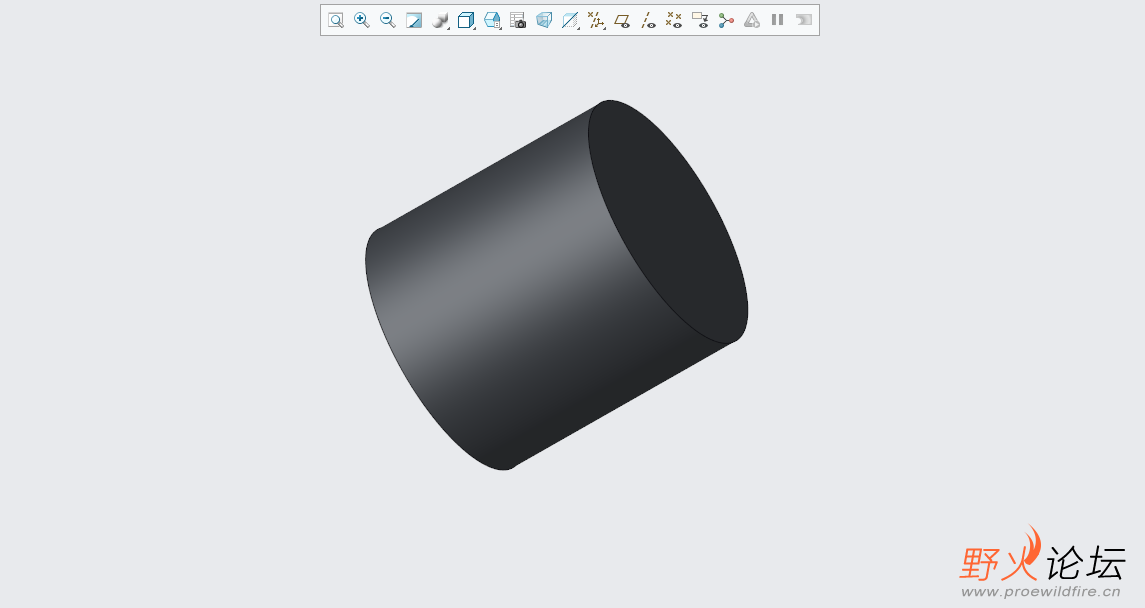

第一步,新建零件,新建一个模型配色,给零件配上一个自己喜欢的颜色
第二步,保存好模型颜色

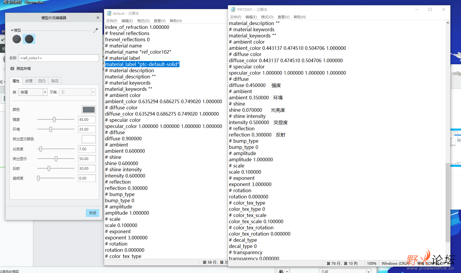

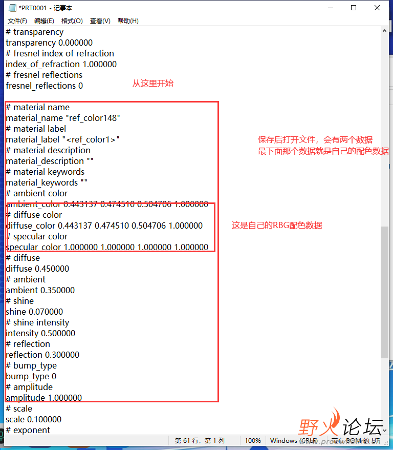

第三步,找到保存好的文件,找到自己的配色数据
文档里面会有两组数据,自己的配色数据在最后一组

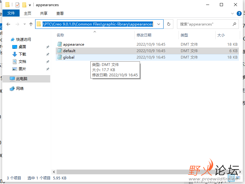

第四步,找到Creo零件默认配色文件 default
位置在 Common Files\graphic-library\appearances
第五步,找到里面ptc-default-solid(新建实体默认色)这一行下面的数据

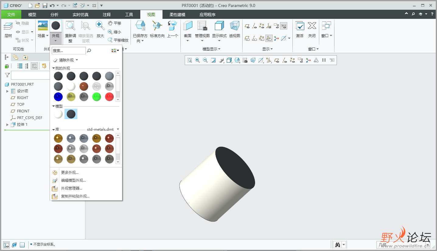

改成自己的配色数据,保存,重启creo新建零件试试看
这是我自己的配色,找到文件覆盖就可以了,建议覆盖前备份一下
default.rar (714 Bytes, 下载次数: 13)
参与人数 1威望 +1 金钱 +4 收起 理由
野火 + 1 + 4 感谢分享

发表于 2022-10-9 20:16 | 显示全部楼层
试过了好像不行
222
273
 楼主| 发表于 2022-10-9 20:42 | 显示全部楼层
evan888 发表于 2022-10-9 20:16
试过了好像不行
你那个是什么版本的 我的是9.0.1版本的
我是7.0,,,我还以为改全部颜色不会发亮呢,原色是该默认的,默认的自己改配置文件就好了

怎么修改CREO中模型的默认颜色?
http://www.proewildfire.cn/thread-114447-1-1.html
(出处: 野火论坛)
