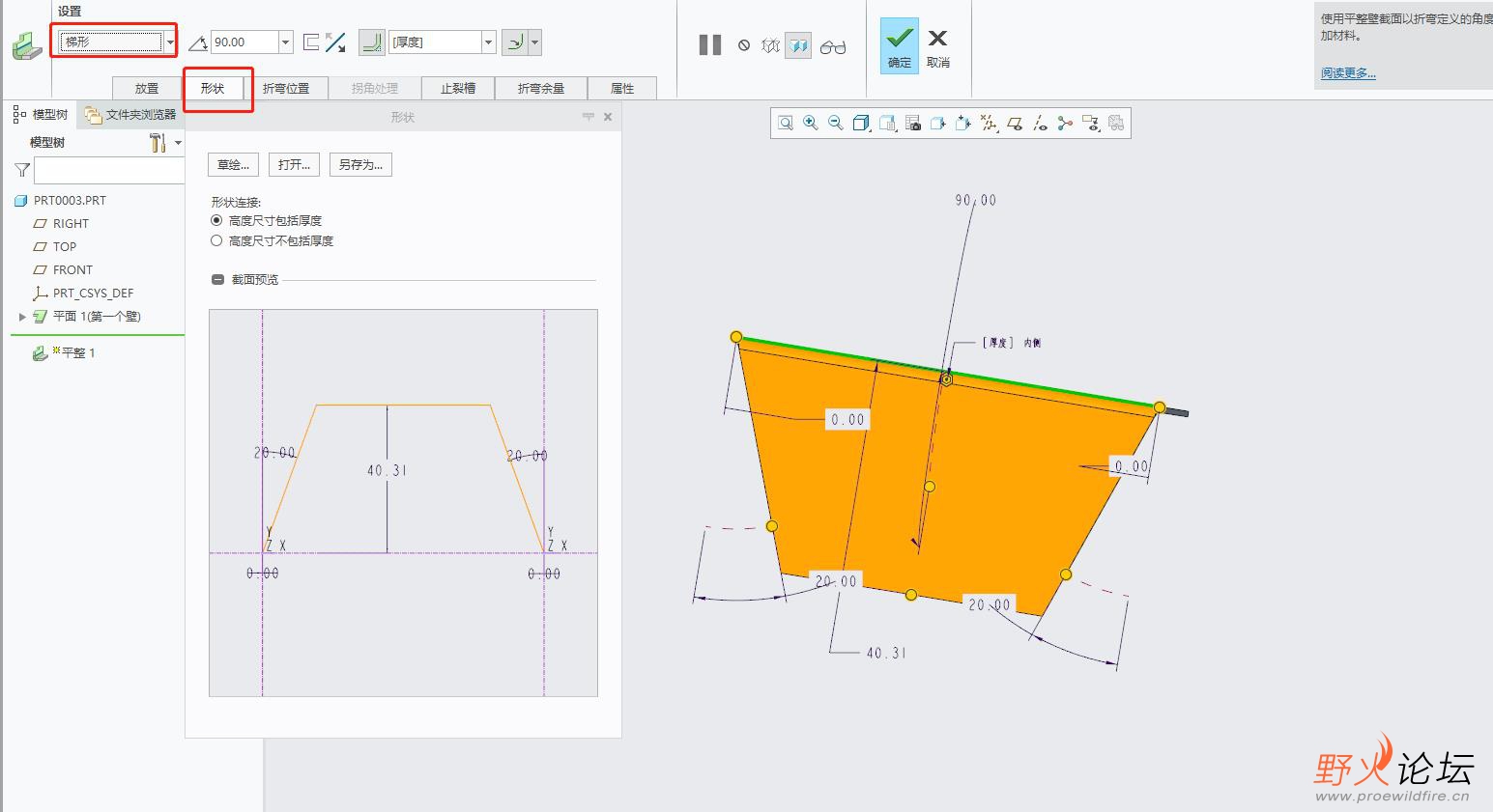

提供一个思路,用钣金画的。
002.prt.zip
128.23 KB, 下载次数: 17
发表于 2022-9-30 10:44 | 显示全部楼层
不知道是不是这个45度的斜角不好画,我提出的主要就是这个斜角的一种画法

 楼主| 发表于 2022-9-30 10:57 | 显示全部楼层
我也是這種的,但是如果在垂直折彎一次,要求新的折彎邊45°斜接,總感覺邊和邊直接回干涉!

发表于 2022-10-9 11:11 | 显示全部楼层
法兰壁一次成型了
