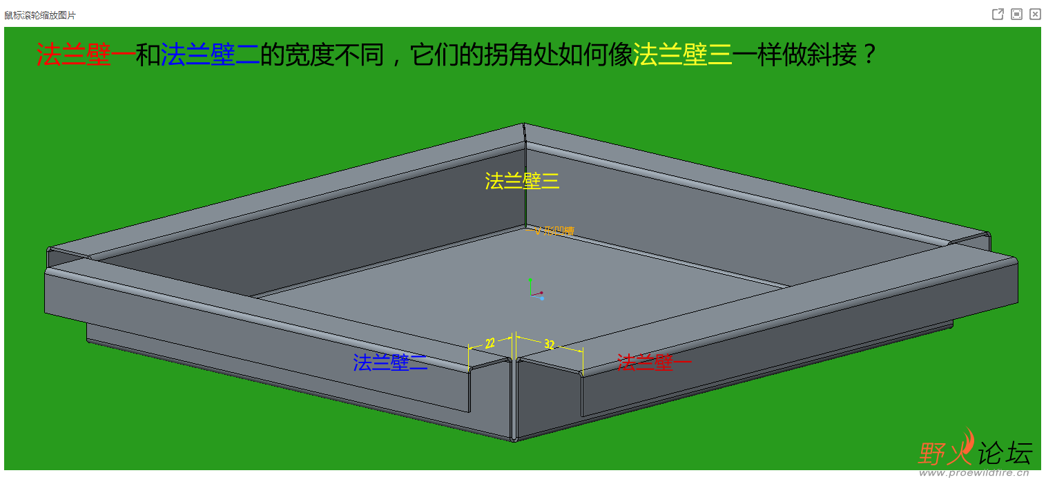

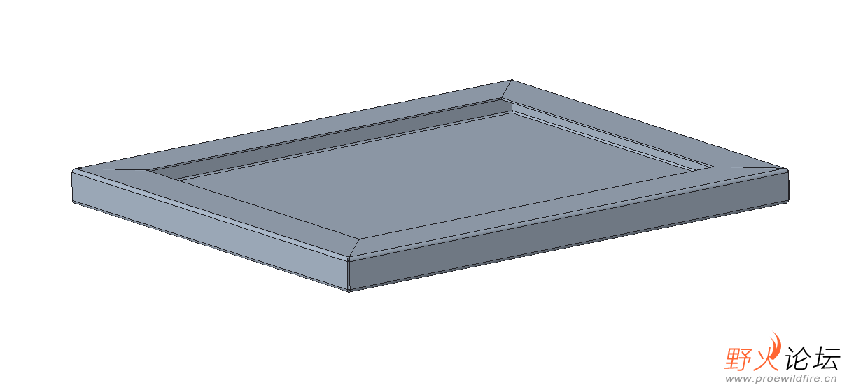

图片是自己搜问题截的图,就是侧边折弯第二次的时候形成90°的分叉角度,但是需要将其补齐,目前我的画法是用梯形45°角手动拼凑,然后在垂直下来用延伸侧壁一个个调整看着像刚好拼接一起,但是这种方法总感觉不是正常的钣金折弯操作,所以想问问各位大佬应该怎么弄!

发表于 2022-9-29 15:53 | 显示全部楼层
为什么非要拼45度的?90度的不好吗?

 楼主| 发表于 2022-9-29 15:56 | 显示全部楼层
vickylee0624 发表于 2022-9-29 15:53
为什么非要拼45度的?90度的不好吗?
兩邊45°合併湊起來就90°了,

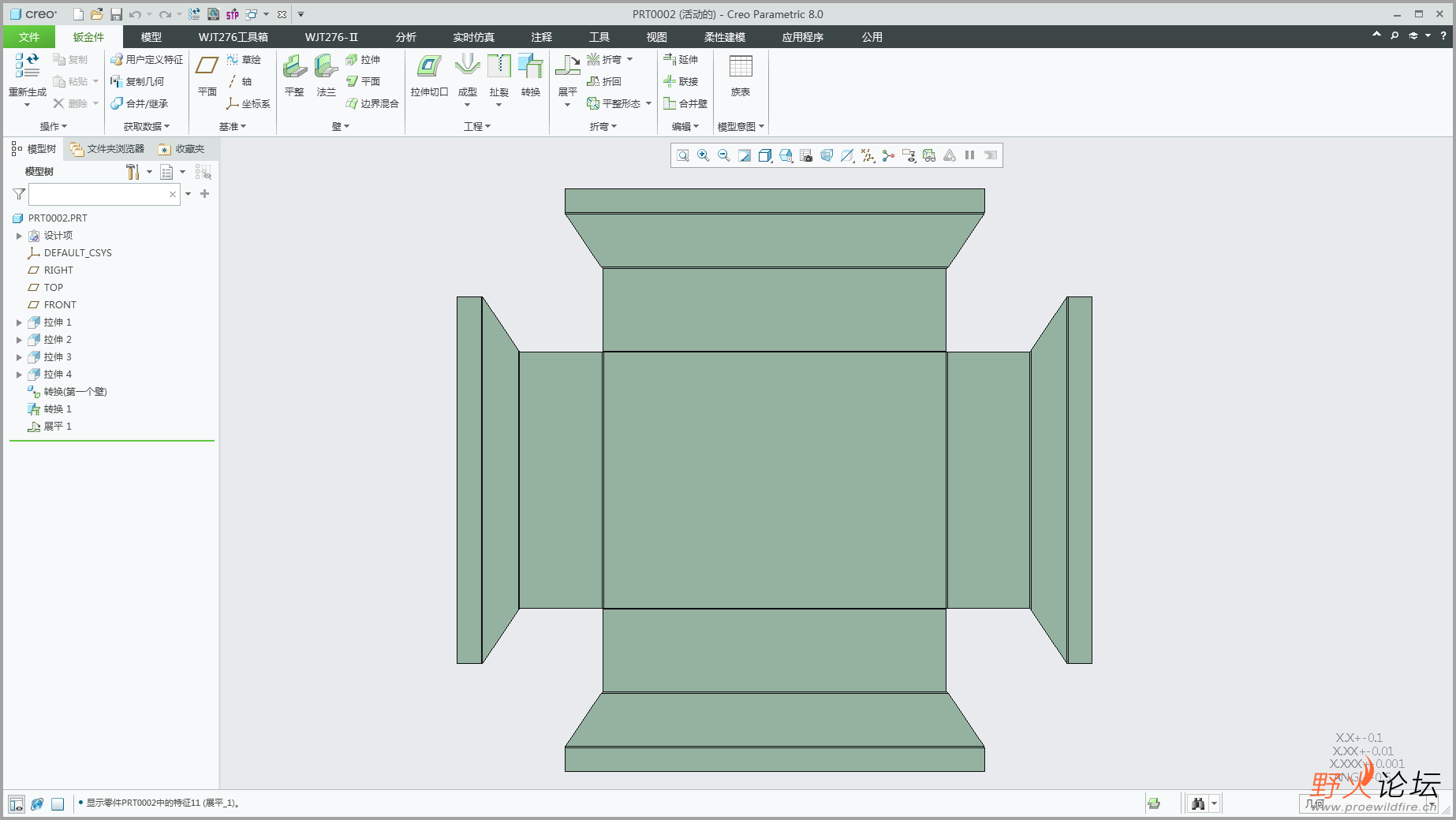

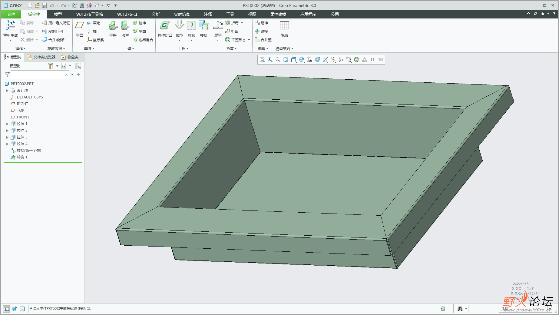

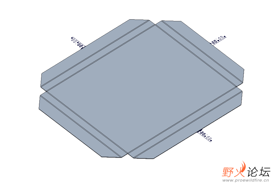

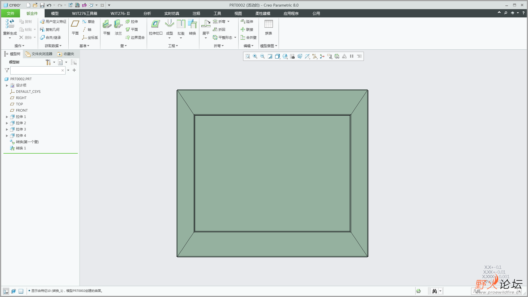

发表于 2022-9-29 16:05 | 显示全部楼层
D:\Alpicool\D07\新建文件夹\微信图片_20220929160327
展平前:实体建模,转换钣金,转换命令 ,扯裂命令
展平后
展平后
展平前:
展平前:

 楼主| 发表于 2022-9-29 16:10 | 显示全部楼层
大佬有沒有多折幾次的PRT格式的圖,看下操作步驟是啥樣的!

发表于 2022-9-30 10:15 | 显示全部楼层
ZC专场 发表于 2022-9-30 09:43
我畫的步驟太拉跨了!
你的【鐵折底蓋.prt】,直接实体抽壳转钣金,再转换、打孔就行了。反折的步骤多麻烦一点
732
1056
发表于 2022-9-30 10:29 | 显示全部楼层
可以换个思路,先用实体画出模型,再利用钣金转换功能来实现
