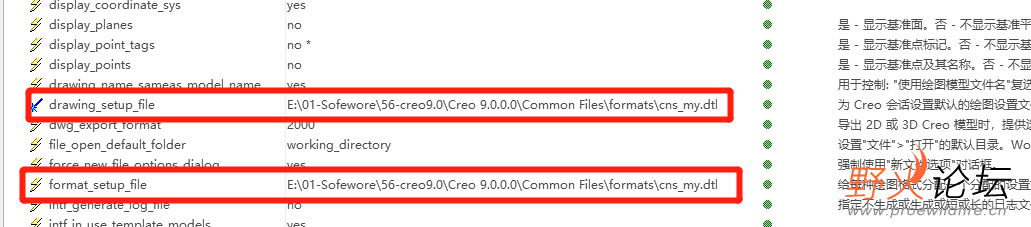

 楼主| 发表于 2022-9-20 11:06 | 显示全部楼层
ZC专场 发表于 2022-9-19 15:35
直接输入是可以的,这种就是一次性的,重启软件新建工程图的时候会回去
保存修改后的dtl文件到绘图格式文件夹里,然后按图配置。以后出工程图就直接默认了
Solidworks转Creo
