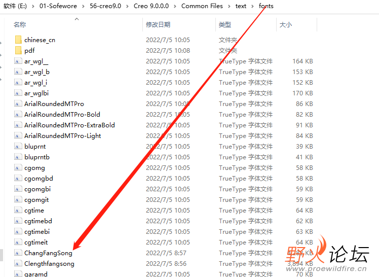

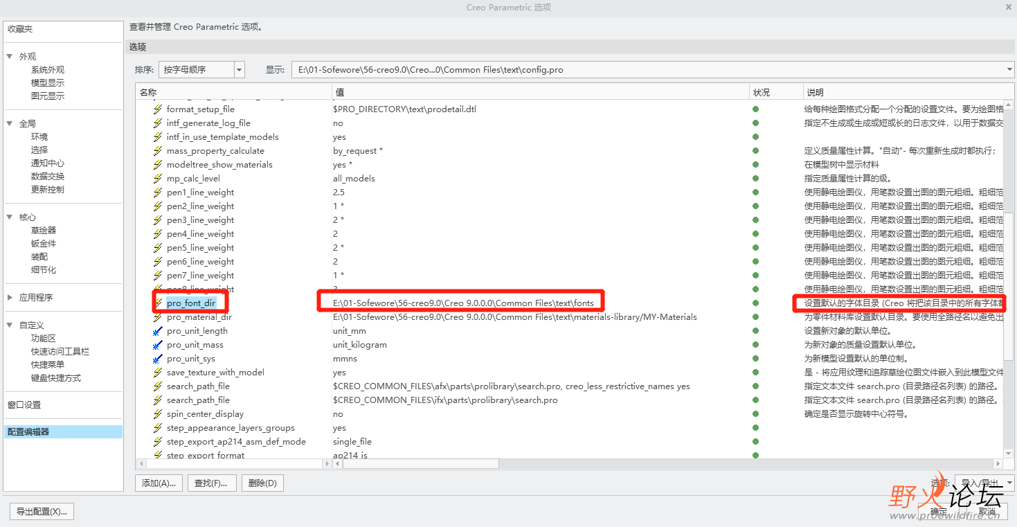

1.长仿宋字体已经添加到fonts里面了;
2.config目录也设置了

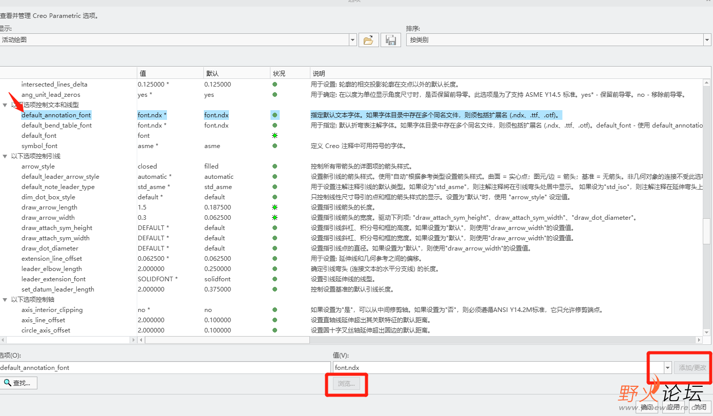

3.工程图里面可以手动选择长仿宋。
但是活动绘图里面修改默认字体选项,下拉是空的,只有默认一项。
请问大家如何修改?

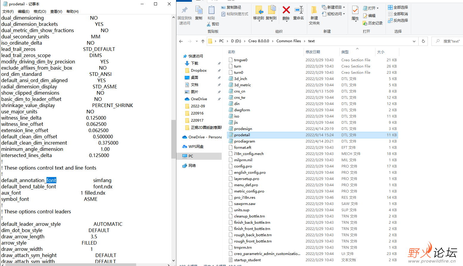

我说的主要是工程图配置,可能和你想要的不一致;;;;;;有两个配置文件位置,首先你把设置好的绘图配置保存为活动绘图dlt格式,保存到①地址,然后,在配置文件时添加drawing_setup_file选项,通过这个调用①地址的活动绘图dlt文件,然后在总的保存你的config.dlt配置文件,这样就可以了,后面在需要长期更改工程图配置的时候只需要直接更改活动绘图.dlt记事本文件内容就好了,更改一定要更改到dlt.文件,要不你配置的内容就是一次性的

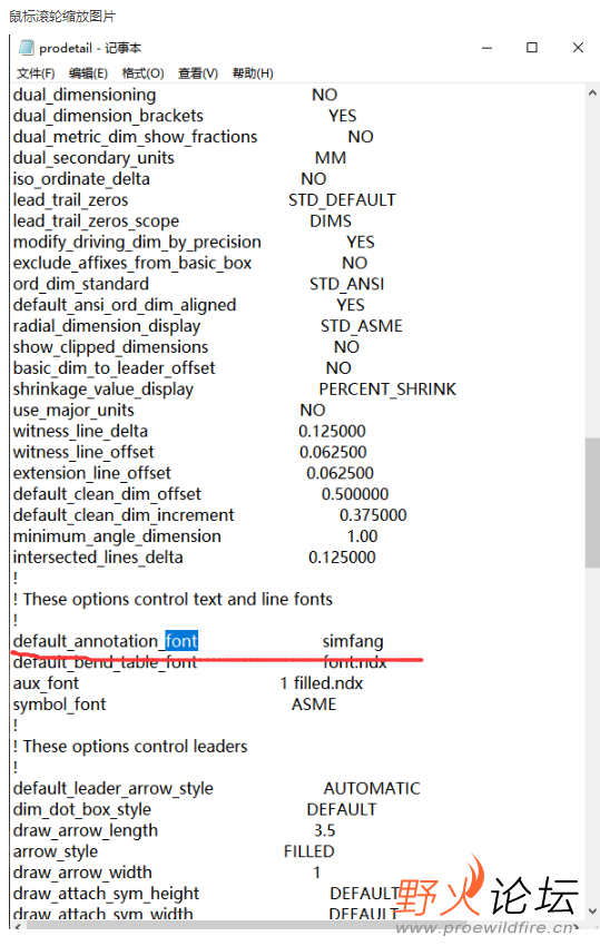

截图
153
221
发表于 2022-9-19 11:07 | 显示全部楼层
红线位置就是我现在设置的默认字体仿宋
回复 0 1

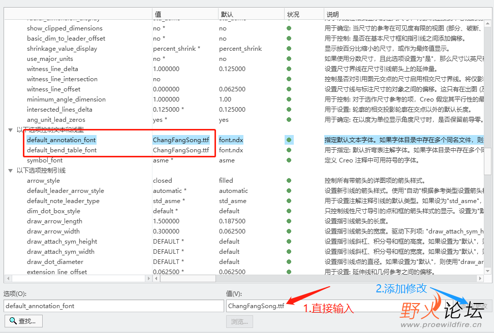

 楼主| 发表于 2022-9-19 14:04 | 显示全部楼层
已解决,直接在对话框强行输入就行

发表于 2022-9-19 15:35 | 显示全部楼层
潇湘雅风 发表于 2022-9-19 14:04
已解决,直接在对话框强行输入就行
直接输入是可以的,这种就是一次性的,重启软件新建工程图的时候会回去
