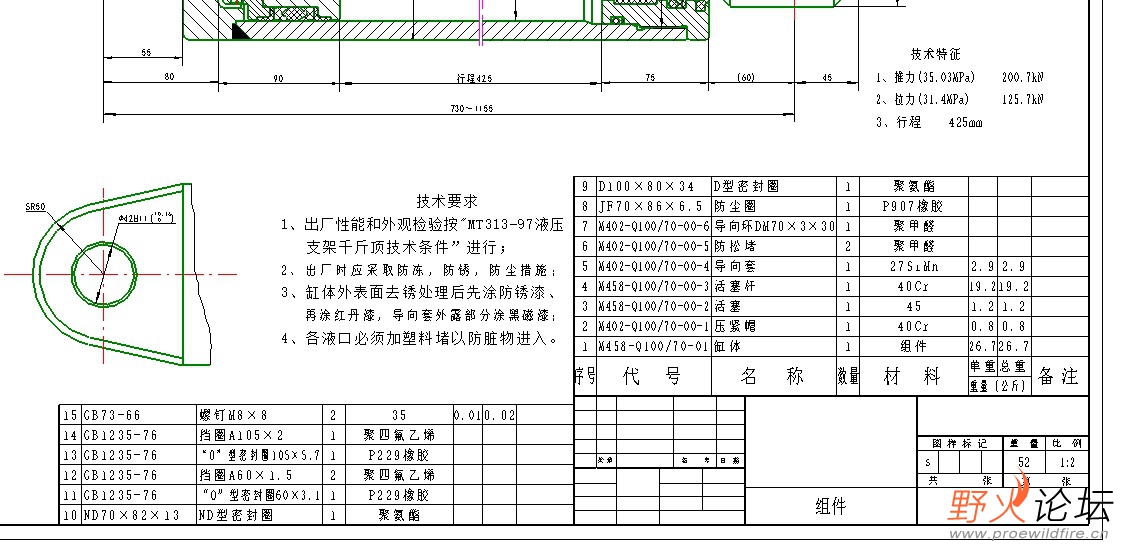

装配图里如何把bom表做成2竖例?
像这种
像这种

发表于 2022-9-16 14:25 | 显示全部楼层
看下这个帖子
工程图里面设置延拓后加标题问题
http://www.proewildfire.cn/thread-130054-1-1.html

发表于 2022-9-16 14:39 | 显示全部楼层
点选“表”选项卡——点表中的某一个——选中后点左上角“表“命令下拉菜单的”编页”命令——“设置延神”——点表中你需要截断的那一行(注意点的那一行会保留,之上的表格被裁掉)——“添加段”——点你需要放表的空白处——在上面某高度再点一下,意思是放两点之间距离这么高的一段表(如果之前截的表很长,要分几段放的话),再重复放表的操作,直到表全部放完为止。到此后表的位置放得还不精确,需要移动,可以直接拖表到合适的位置即可。如果你是强迫症患者,一定要放到精准的位置,就点选需要移动的表——点选左上的“选择表”命令,意思是选择这段表——点“表”下拉命令中的“移动特殊”命令,点表的右下角点,可以输入这个角点需要移动到的坐标,比如“235,5”.
