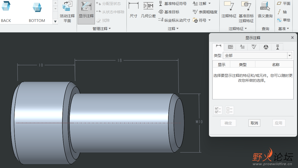

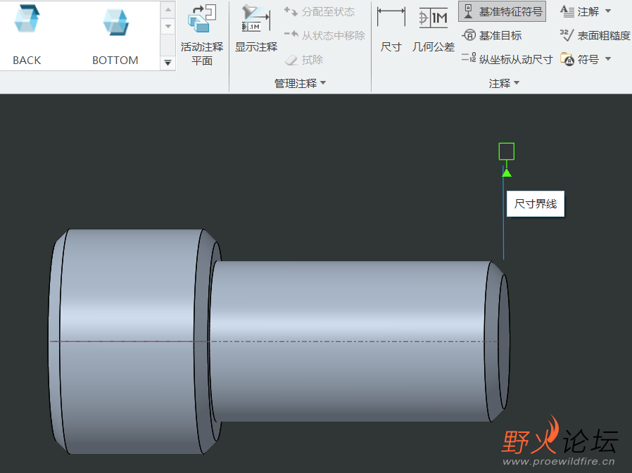

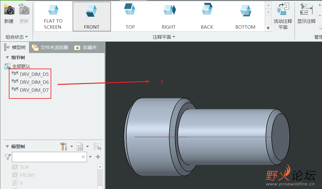

如题,三维模型中使用“显示注释”功能出现的尺寸在界面中看不见(如图一、二)
但是实际是已经显示并且可以选中的(如图三中使用基准符号可以选中尺寸界线)
更换系统颜色也仍然是这个状况(图四),请问这是什么问题?

发表于 2022-9-13 13:31 | 显示全部楼层
图形工具栏中没打开吧

 楼主| 发表于 2022-9-13 16:36 | 显示全部楼层
vcnahtb 发表于 2022-9-13 13:31
图形工具栏中没打开吧
还真的是这个,谢谢
