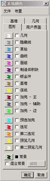

我忘了改了哪个设置,弄得草绘和画工程图的时候背景是黑的,尺寸也不显示,要标注才看得到,只有实体状态下才能看到轮廓了,无隐藏线下,轮廓也看不到,麻烦,早知这样就不乱改什么配置了。。。

proe中的背景有两种表示方式,一种是单一的背景,一种是混合背景.PROE默认的就是单一背景,以2.0为例,编辑背景操作:视图------显示设置------系统颜色------背景(混合前景)

改好了不保存关掉PROE再打开就打回原形,还要在CONFIG.PRO加入system_colors_file (e:\Wildfire 5.0\syscol.scl)才生效。

哥啊,退出之后再进仍旧是那个问题,又得重新改一下背景的颜色,不然尺寸仍然看不见。在config.pro中要怎么改,你说的那个syscol.scl搜索不到。望给予支持,不胜感激。

改好了之后,在”工具“——”选项“中,点击上面的”存盘“的按钮,会出来对话框,然后保存在工作目录中的config.pro就可以了
