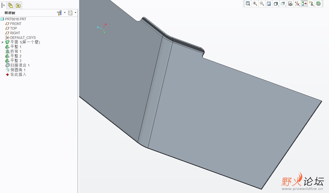

大折弯半径的是在板厚折弯半径基础上做的——没有保存。可以在折弯1里修改折弯半径,比如30,之后用钣金模块下的扫描混成命令做。

我说的是你的第二张图做的方法,可能图只显示了部分,如果是规则的,是可以用法兰做的。
谢谢分享!用扫描混合一边有间隙,另一边重叠。还是不太理想,我想要的是冲压变形的那种效果。还是非常感谢您!

扫描混合选项里有比较多的设置,可以了解下。

边界控制选垂直,可以达到效果。但折弯半径小的话,只能一边垂直,一边自由。谢谢!
