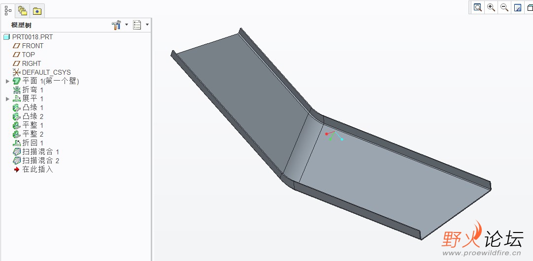

用冲压作的,折弯后,2个折弯边翻边,这个怎样做?

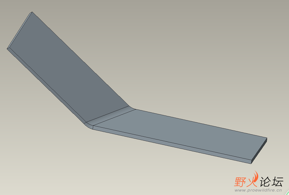

 楼主| 发表于 2022-9-11 14:45 | 显示全部楼层
178
250
 楼主| 发表于 2022-9-11 14:46 | 显示全部楼层
按常规方法只能翻一段
178
250
 楼主| 发表于 2022-9-11 15:41 | 显示全部楼层

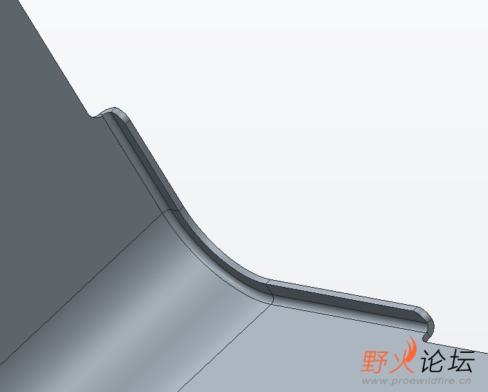

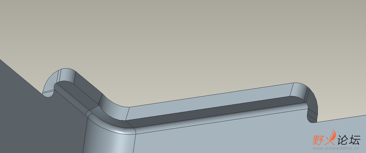

或者这种翻边如何搞出来

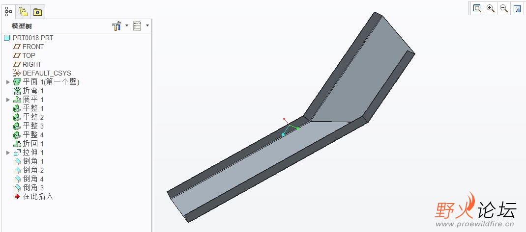

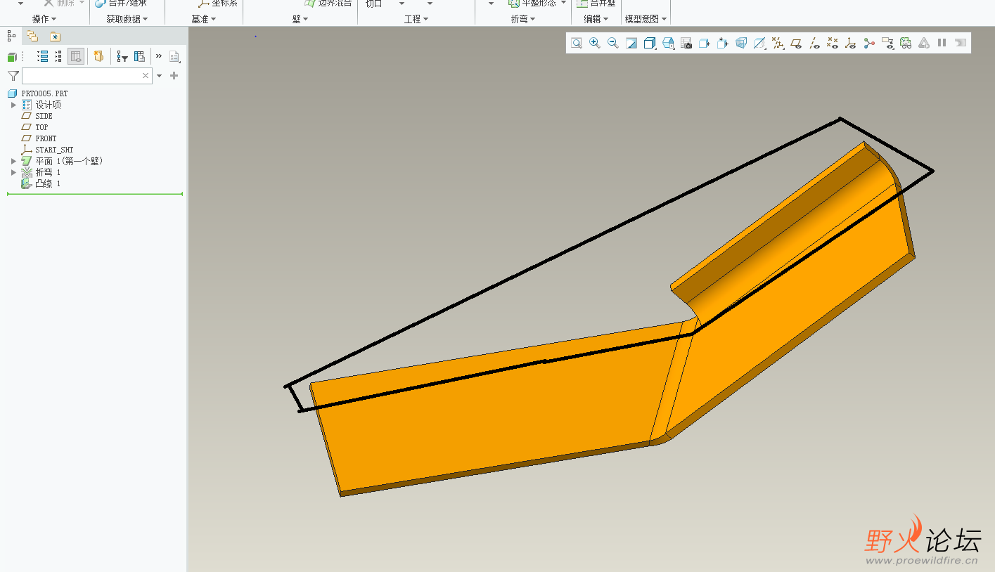

发表于 2022-9-11 15:58 | 显示全部楼层
要求同侧两个翻边同平面,最主要是知道两个翻边分别的折弯角度,这个可以计算出来。图示同侧两个翻边的折弯角度分别是101.8度和78.2度。楼主这个PART是多少角度需要具体情况具体分析。

发表于 2022-9-11 16:09 | 显示全部楼层
gdzqmn 发表于 2022-9-11 15:41
或者这种翻边如何搞出来
这个不就是法兰
178
250
 楼主| 发表于 2022-9-11 16:17 | 显示全部楼层
简单法兰好像不行吧,折弯是斜着折弯的。法兰只能选中其中一段线,不能整条边。
